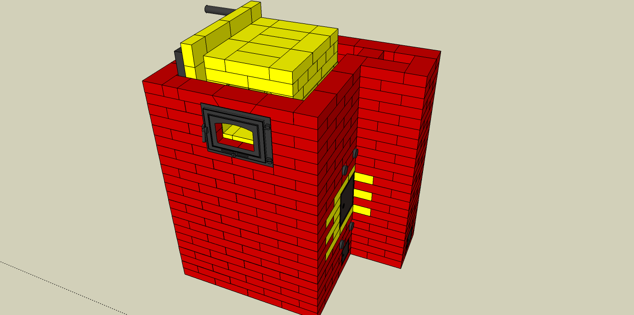

Придется чем то жертвовать: или теплом в доме или готовкой в ХК, поскольку когда работает котел в объеме его температура практически не опускается ниже 250 гр.С, а в среднем держится около 300. Что можно приготовить при такой температуре?
Если сделать духовку косвенного нагрева, да еще регулируемого Razz
В вашем случае может приспособить для готовки топку? Там температура быстрее падает до "рабочих" 200.
Второе, через дверцу ХК все же охлаждение внутренней части печи происходит быстрее, чем без нее.
Третье, возможно поддымливание при растопке через негерметичную дверцу ХК. Надо будет покупать финскую Confused
Если надо чем то жертвовать, тогда готовкой в ХК. Не думаю, что готовить в ХК буду чаще чем 2-3 раза в месяц. Если ХК будет в ущерб отоплению, тогда от нее откажусь.
Духовка косвенного прогрева - это когда дымовые газы не проходят через саму духовку? Вроде ХК "по белому". Я правильно понял? Если так то такой вариант даже лучше.
Дверку на духовку планировал литкомовскую широкую. Может ее загерметизировать как нибудь.
Вариант с готовкой в топке обдумывал. Он в проекте в самом начале темы. Но тут на форуме прочитал о ребристой топке которую делал Илья Васильев, а потом показал Александр Д. Вроде сгорание должно быть полнее. Если делать такую топку и в ней готовить, то не впишусь по габаритом в размеры 1х1
Евгений, если не трудно посмотрите проект и укажите на ошибки. Файл сохранен в 6 версии.

Очень интересно. Пожалуйста поподробнее о плюсах и минусах. Что Вы хотите изменить?
В основном меня волнует образование конденсата и сажи.
Вот сделал другой вариант. Не знаю правильно ли я понял про духовку косвенного нагрева, может так. Если руководствоваться формулами vladgri, то у меня получилась мощность котла (дипломата) почти 3 кВт. Мощность печи еще 4 кВт. Должно хватить, ну и еще будет 6 кВт электрокотел на всякий случай. Подсмотрел такую топку у Сергея из Твери на http://zodiak-tver.narod.ru/. Он утверждает, что расход дров с такой топкой будет в 1,5-2 раза меньше, а продолжительность горения 4-5 часов.
Вставить рисунок не могу, достиг максимального размера квоты для закачек. Поэтому даю ссылку http://project.sdelaipech.ru/котел-с-топкой-пгпо , там же проект в SketchUp

СообщениеДобавлено: Пт 11 Февраль 2011, 08:07 Ответить с цитатойВернуться к началу
Так сажи и конденсата быть не должно.
Прокоментируйте, кто-нибудь!!!

СообщениеДобавлено: Пт 11 Февраль 2011, 20:21 Ответить с цитатойВернуться к началу
Писал Илье Васильеву, но он молчит. Может кто где встречал его отзывы о своем котле.
Вот описание параметров системы самого И.Васильева:
"Данный агрегат распологается на первом, точнее нулевом этаже в доме моего товарища. Выше - жилой этаж (первый) и мансарда. Плошадь застройки 8 на 10 метров, к верху площадь сокращается. Итого: отопить надо около двухсот метров, в т.ч. часть подвала. Стены - брус 150 на 150 плюс утепление и сайдинг, окна пластиковые... Суммарная площадь воспринимающая тепло 7 кв.м."
Расчётная мощность (по vladgri) = 7м2х2,7кВт = 18,9кВт, что практически почти достаточно для того дома.
Непомню где, но была инфа, что сам автор остался несовсем доволен результатами...
В моих расчетах не была учтена теплопередача от шамота к регистру.
Эти расчеты для движущихся дымовых газов, коэффициент теплопередачи которых обычно берут порядка 100 ккал/м2*ч*град. Коэффициент теплопередачи кирпича 0.33-0.49 ккал/м*ч*град, практически как у сажи 0.3 ккал/м*ч*град.
Считается что 1мм сажи снижает теплоприем регистром на 20 проц. Дальше простой подсчет и Shocked Shocked Shocked Shocked
СообщениеДобавлено: Пт 11 Февраль 2011, 22:03 Ответить с цитатойВернуться к началу
Всвязи с этим, по моему, основное значение в системах с СР, имеет величина теплопередачи через стенку, отделяющую полость где установлен СР и дымовые каналы. Т.е. мощность СР не может быть больше чем может передаться ему или той полости в которой он расположен, через разделительную стенку.
Расчётная мощность печи 0,5 кВт/м2 при температуре поверхности 50-70гр. Средняя температура разделительной стенки(65мм) может достигать 150-180гр, т.е. в 2-3раза больше, следовательно справедливо предположить что мощность поверхности может быть до 1,5кВт/м2.
Несмотря на то что эффективность СР на пределе рациональности, простота и надёжность СО, по моему заслуживает внимания...

Юрий Подгорнов писал(а):
В Вашем плоском и узком канале при наших дровах мох тоже может расти, если его своевременно не выжигать...
Котел проектирую для себя. Дрова сухие. В марте покупаю, сушу 1,5 года (2 лета), потом уже топлю. В такой топке вся сажа должна выгорать. Вот где можно о ней посмотреть http://zodiak-tver.narod.ru/photoalbum-12.html
Вот что о ней пишет автор: Основные преимущества топки ПГПО.
По сравнению с другими известными конструкциями топок бытовых печей использование топок вышеуказанного типа позволяет:
1) получить максимальную температуру (более 1200°С) в минимальном объёме (камере сжигания) при использовании минимального количества топлива и воздуха, то есть приблизить КПД топки к 1;
2) значительно повысить КПД печи, независимо от её конструкции (фактический расход дров снижается в 2…3 раза);
