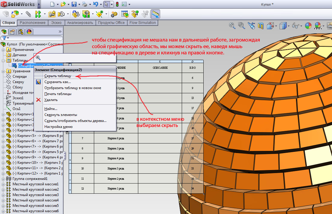

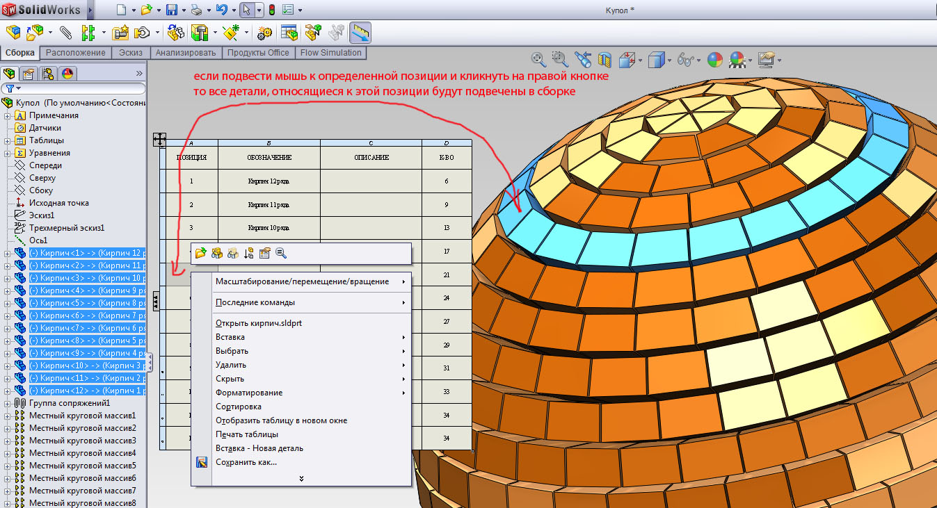

Если мы наведем мышь на строку детали в таблице спецификаций и нажмем правую кнопку, то она подсветится в сборке, вернее подсветятся все такие детали. Это очень удобно для поиска и отображения деталей и узлов в сборках рис.4.
Все, спецификация создана, можем анализировать количества разных деталей в сборке и делать выводы Smile.

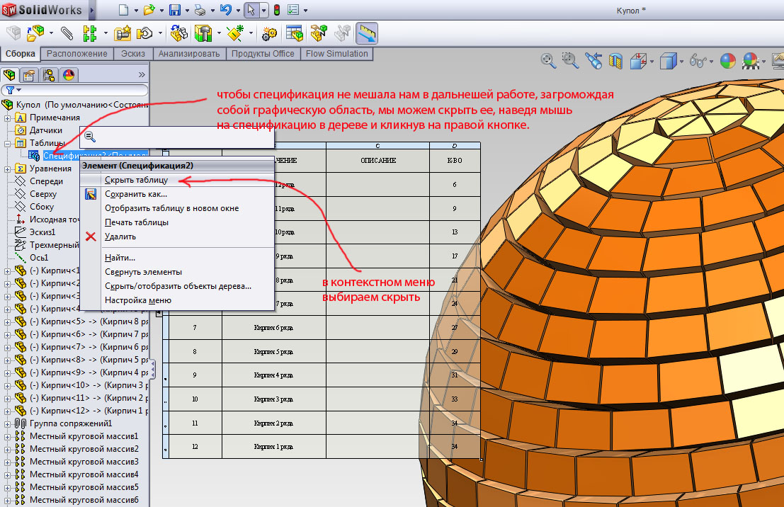

В дереве появилась папка таблицы, содержащая нашу спецификацию рис.5.
Чтобы таблица не мешала нам работать, закрывая собой сборку, то мы можем скрыть ее рис.6. Отображается она тем же путем. Или мы можем вообще удалить таблицу, а потом сгенерировать ее снова.

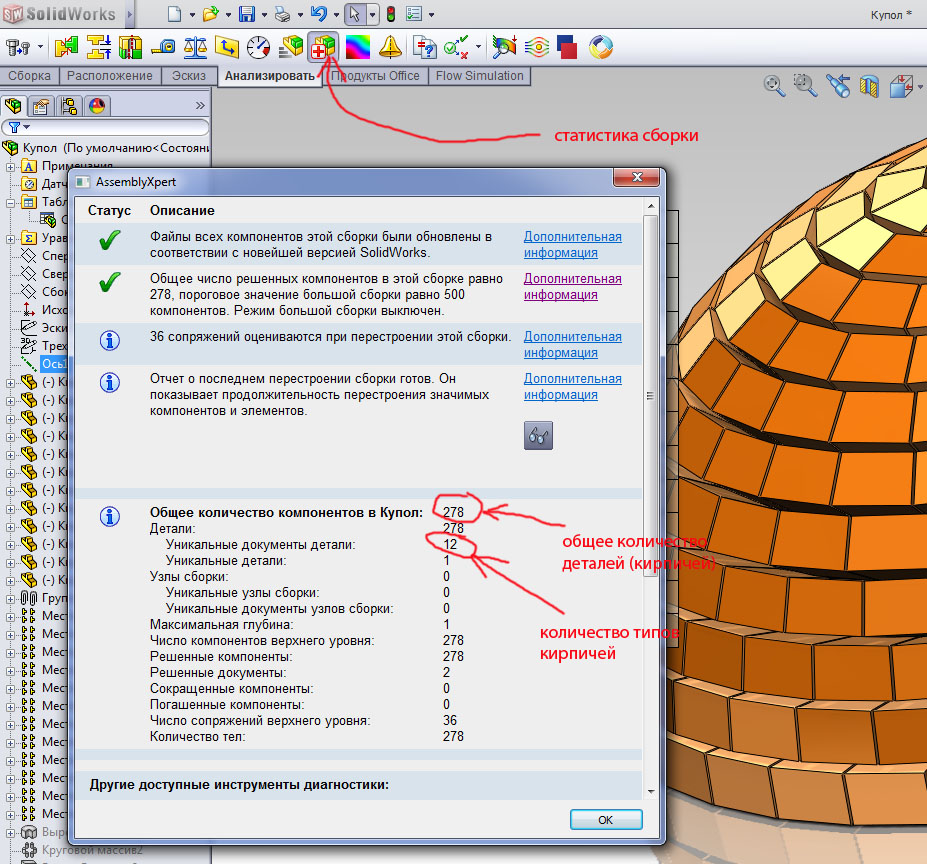

Да, еще одно полезное замечание.
Выбрав инструмент статистика сборки вы можете посмотреть общее количество деталей (в данном случае кирпичей) сборки рис.8. Всего наш купол содержит 278 кирпичей. :hi
