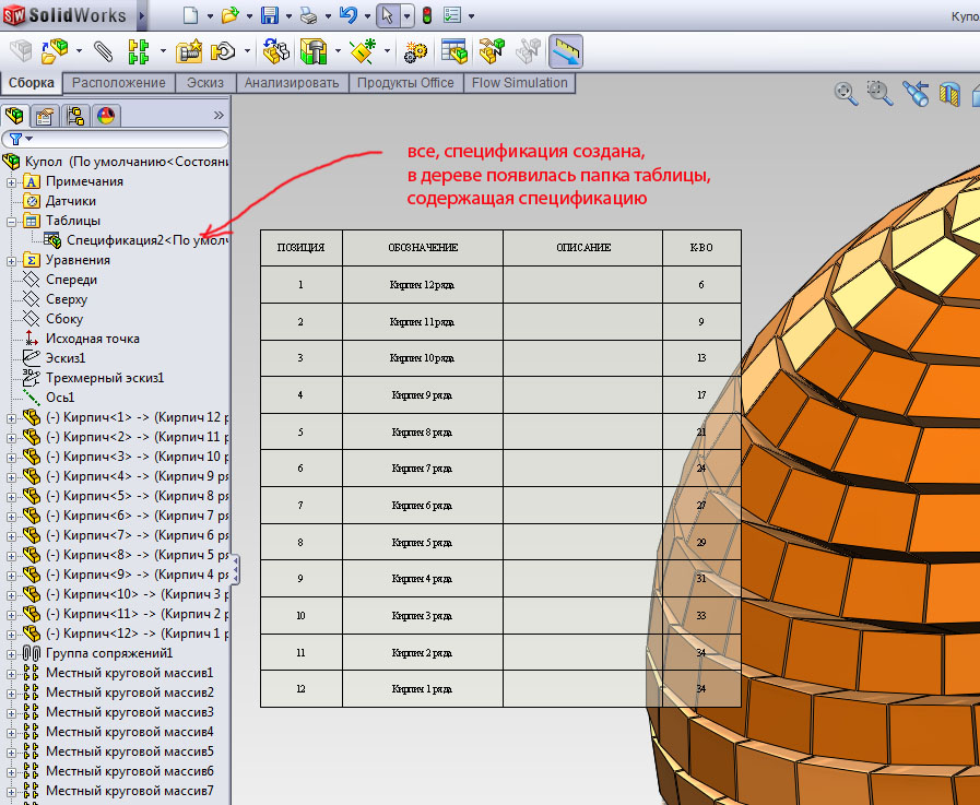

Если мы наведем мышь на строку детали в таблице спецификаций и нажмем правую кнопку, то она подсветится в сборке, вернее подсветятся все такие детали. Это очень удобно для поиска и отображения деталей и узлов в сборках рис.4.
Все, спецификация создана, можем анализировать количества разных деталей в сборке и делать выводы .
В дереве появилась папка таблицы, содержащая нашу спецификацию рис.5.
Чтобы таблица не мешала нам работать, закрывая собой сборку, то мы можем скрыть ее рис.6. Отображается она тем же путем. Или мы можем вообще удалить таблицу, а потом сгенерировать ее снова.

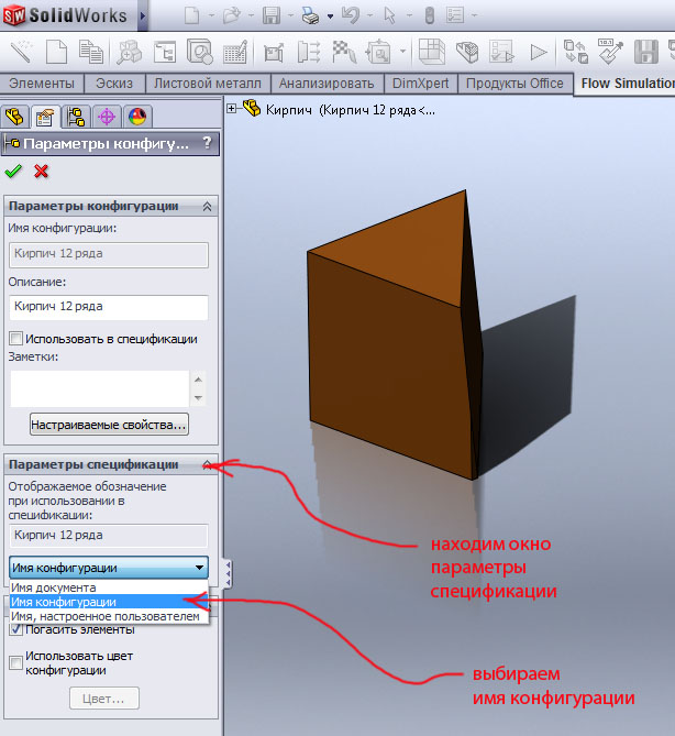

Еще одно замечание по поводу спецификации.
Когда вы в детали или в узле (сборке) создаете конфигурации, то в свойствах конфигурации в окне параметры конфигурации (рис.7) выберите опцию отображения имя конфигурации иначе все ваши разные конфигурации будут отображаться в спецификации под одним именем файла детали.
Если вы не используете конфигурации в деталях, составляющих сборку, то можете игнорировать эту опцию.
Далее рассмотрим кратко создание сборочного чертежа и классический способ генерации спецификации.

Добавлено:
Вт 15 Февраль 2011, 18:46
Всё въехал в чем была проблема, стоял не тот шаблон таблицы.
А отдельным экселевским файлом её можно просмотреть, или только в SW?
