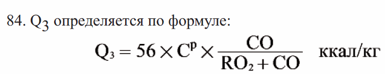

Немаловажным факатором в расчете КПД - это химический недожог, или проще говоря чистота сгорания.
Если взять данные по старым испытаниям, где альфа~1.2-1.7, то при этом реальный СО около 2%, следовательно ни по каким современным нормам эта печь не пройдет, поскольку в Европе в неразбавленном д.б. не более 0.3%, а по Российским - 4% (неразбавленный, т.е. приведенный к О2=0% ) Скорее всего и наши законы подведут к европейскому регламенту, раз свое некому написать.
Оптимальный процесс горения проходит при 13%О2 в ДГ, а это соответсвует альфа ~3, поэтому говорить о том, что печь плохая преждевременно. Все смотрится в комплексе. Я же не зря вас спрашивал про закопченность дверцы, которую вы устраняете доделкой самой дверцы, а не конструкцией топливника и условиями сжигания самого топлива.
Например, немаловажен и такой фактор, как стабильность работы печи без участия пользователя. Я давал графики зависимостей и там четко просматриваются.
Механический недожог можно посчитать реально по взвешенным провалившимся углям, но как правило в современных топках он минимален и его можно вообще игнорировать или принять 1% (в расчетах по Кузнецам он принят 2%).

Правильно, расчетно ХН вычисляем по формуле в приложение
Расчет потерь на ХН
 Размер файла:  10.57 КБ
 Просмотров:  1240 раз(а)

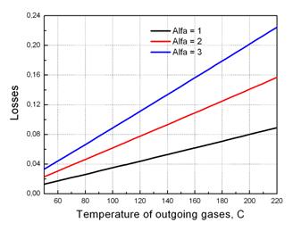

Ну а методика с ГА в виде ГОСТ или от Е.Колчина не учитывает недожег от СН, а также бестолково усредняет показания ГА (т.е. концентрации) по времени....
И, кстати, при Альфа=5 доля потерь от недожега будет минимальна, тк все потери будут с избыточным воздухом.

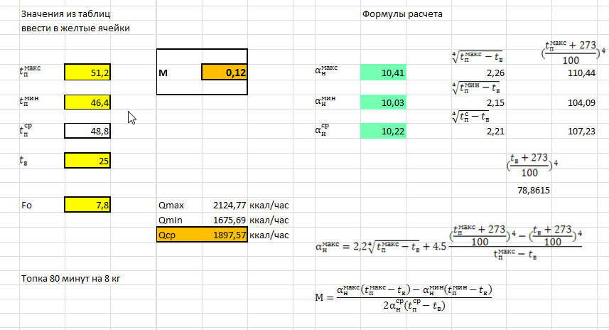

В отличие от ГОСТ в Методичке расчет теплоотдачи печи в час ведется по средней температуре печи за период между топками, а не с учетом сожженного топлива по полученному КПД, поэтому тепловой баланс Qотд-Qвоспр-Qакк в приложениях дается как расчетное при проектирование (пр.№2), так и расчитанное по результатам испытаний (пр.№10).
При таком подсчете мы не учитываем теплоотдачу печи на фундамент и чаще по перекрытию печи.
Расчет часовой теплоотдачи печи и неравномерности теплоотдачи М
 Размер файла:  25.32 КБ
 Просмотров:  1329 раз(а)
По моему, при альфа=5 или даже более, ХН тоже может иметь место.
Например, когда в раскалённую топку, с колосником покрытым углями, подбросить довольно большое количество дров и полностью открыть поддувало, мы получим расчётный по расходу, достаточно высокий альфа(а=5), но фактически, в топливнике будет сильный недожёг, по креозоту, и даже по СН. Подобная ситуация, происходит и во время горения первой закладки, в большей или меньшей степени это зависит от конструкции топливника.
А в этот момент, на выходе из печи, у нас низкая температура отходящих газов и большой удельный расход топлива, т.е. признаки высокого КПД, но по температуре и ГА - обсолютный проигрыш.
Так что не зная состава выхлопа(график), по моему, нельзя достоверно судить об эффективности горения в печи.

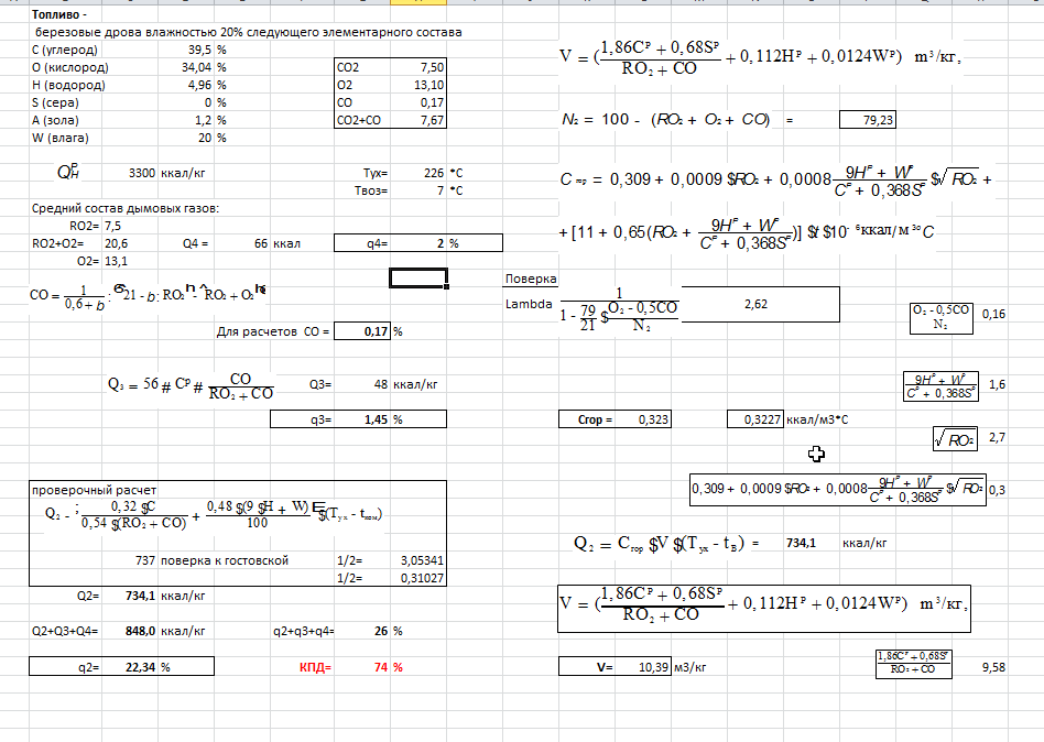

Например, возьмем отчет Кузнецы.
КПД печи, определенный по газовому анализу, температуре ДГ .. составил 74%.
Тепло воспринятое=аккумулированному=отданному за время между топками
20585=19654=19680
вот вам тепловой баланс
А оценить кпд по отданному теплу, без учета теплоотдачи в фундамент и перекрытие печи, можно так же из приложения 10:

Возвращаясь к методике, предложенной А.Бацулиным.
Автором проделана работа по определению КПД по температуре ДГ и избытку воздуха.
Зная эти величины приближенно все можно посчитать по нормали, приведенной в приложение.
(из Справочника конструктора печей)
Количества тепла, оставшегося в печи после сжигания дров в зависимости от температуры ДГ
 Размер файла:  265.03 КБ
 Просмотров:  1340 раз(а)

КМК, основная трудность в достоверном определении состава всего объёма выхлопа(в реальном времени), т.к. по моему, в сечении выходного канала, состав ДГ может быть разный, с достаточно жёсткой локализацией зон с разным составом, в течении топки. Например, по центру канала - один состав, по краям - другой.
Та же трудность по определению температуры, хотя и в меньшей степени.
Автором проделана работа по определению КПД по температуре ДГ и избытку воздуха. Зная эти величины приближенно все можно посчитать по нормали, приведенной в приложение.
Верно, можно оценить. (собственно ГОСТ и считает по такому же принципу, только вместо графиков - формулы). Но во-первых данная таблица для пром. печей и интересующий нас диапазон 100-200С почти на краю и не читается, во-вторых это для печи постоянного действия. В случае печей периодического действия приходится усреднять т-ру, и избыток воздуха (погрешность оценить сложно). В общем случае такие усреднения некорректны. Это примерно как средняя Т по больнице. Похожий график для нашего диапазона Т-р. (рис 9, методичка)

Да, обязательно необходимо. В методике, как и в ГОСТ это оговорено / EN 15250:2007 так же умнее ничего не придумал, чем ГОСТ/
Вот как бы еще к методике Кирилки это прикрутить?
Значит кпд будет еще меньше Very Happy
