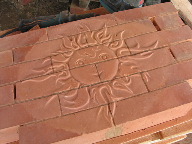

Андрей 100jak писал(а):
Это прямая шлиф машина макита -она не круче,она удобней(виброручка,мощный выдув из под крыльчатки) более приспособлена в этой среде работать Smile Еще работы http://s010.radikal.ru/i313/1102/98/8cbaf23c92f3.jpg http://s55.radikal.ru/i147/1102/c6/31fb6d9a049b.jpg http://s06.radikal.ru/i179/1102/1b/7cb6639f0820.jpg
Здравствуйте, Андрей, а как Вы боритесь с раковинами, трещинами, порами и оными, проявляющимися в процессе обработки кирпича.
Либо где есть кирп без пор?
Здравствуйте Юрий! Ну меня эта проблема(трещины,поры) не особо волновала,в витебском и в LODE их не так много,а если и попадались-зглаживал,углублял по разному,но и они в конце концов фактуры добавляют.

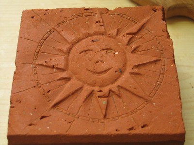

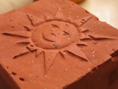

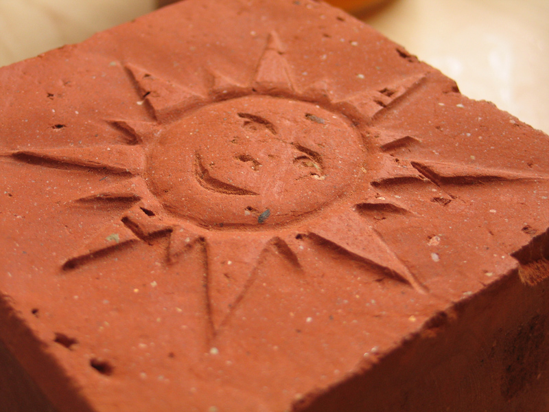

fibray
Зарегистрирован: Вт 10 Август 2010, 22:32
Сообщения: 15
Регион: Малоярославец
СообщениеДобавлено: Ср 6 Апрель 2011, 08:17 Ответить с цитатойВернуться к началу
Андрей,
а поскажите пожалуйста для прямой шлифмашинки какие расходники используете.
Столкнулся с тем, что на граверы продают слишком мелкие шарошки.
А если нужно выбрать например 10см2 на глубину полсантиметра, приходится загубить несколько шарошек к ряду. Значит надо искать другие насадки для этих работ или по-другому использовать инструмент.
Можете прокомментировать поподробнее инструмент на вашей фотке?
http://s41.radikal.ru/i093/1102/1a/29e980e7c495.jpg
Какие где расходники, какие ещё расходники используются, и в каких случаях чем удобнее вам пользоваться.
Ниже на фотках моя "проба пера"
Спасибо вам за консультации.
С уважением, Дмитрий

Андрей 100jak
Зарегистрирован: Пт 11 Февраль 2011, 00:19
Сообщения: 22
Регион: Петрозаводск
СообщениеДобавлено: Ср 6 Апрель 2011, 15:26 Ответить с цитатойВернуться к началу
.добрый день всем!
http://midiss.ru/index.php?productID=900 хвостовик 6мм -это насадки для макиты (
макита в действии-
Link

СообщениеДобавлено: Вт 31 Май 2011, 19:29 Ответить с цитатойВернуться к началу
Андрей, здравствуйте.
Продолжаю работать в выбранном направлении.
Много времени не получается уделять гравировке, поэтому долго всё,
но результат уже вырисовался. Теперь дело за деталями.
Скоро выложу что у меня получилось.
У меня к вам вопрос:
Есть выбранные на некоторую глубину участки, которые должны быть абсолютно ровными (по задумке). Вернее гладкими и немного неплоскими. Участки эти неправильной формы площадью порядка 1кв дециметра.
Я постарался сделать фрезами аккуратно, но всё равно остаются неровности, которые читаются взглядом с отдаления 2-3 м. Болгаркой и шлифмашинкой туда не подлезешь...
А у вас в некоторых работах есть похожие по площади участки абсолютно гладкие и ровные на взгляд.
Поделитесь, пожалуйста, советами, как добиться такого же. И может быть какие приёмы вообще для финишной обработки рисунка применяете? Что придаёт гравюре законченный притягательный вид? Может быть вручную доводить шкуркой надо...? Или спецнасадки какие...
Спасибо вам!
С уважением, Дмитрий.

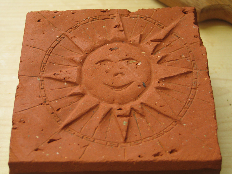

СообщениеДобавлено: Вт 28 Июнь 2011, 01:00 Ответить с цитатойВернуться к началу
Вот я и справился с поставленной задачей.
Отвечая на свой вопрос, шлифовал руками шкуркой труднодоступные места, остальное эксцентриковой шлифмашинкой
Я понял, что
- прямая шлифмашинка Макиты не даёт заявленных оборотов
- гибкий вал хоть и удобен, но к нему нужно прилагать поток воздуха, сдувающий пыль (в Маките поток воздуха в комплекте)
Всем спасибо, особенно Андрею 100jak

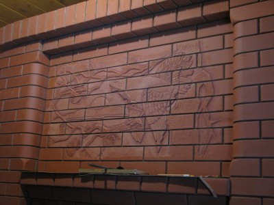

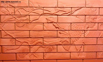

Сообщения: 1346
СообщениеДобавлено: Вт 6 Декабрь 2011, 20:15 Ответить с цитатойВернуться к началу
Тоже хочется поблагодарить Андрея, за предоставленную информацию.

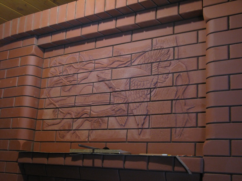

Вот такое панно получилось у нас Радость
Рисунок и резку по кирпичу выполнил профессиональный художник Ворожцов Леонид г. Киров, сосед по улице Smile познакомился случайно.

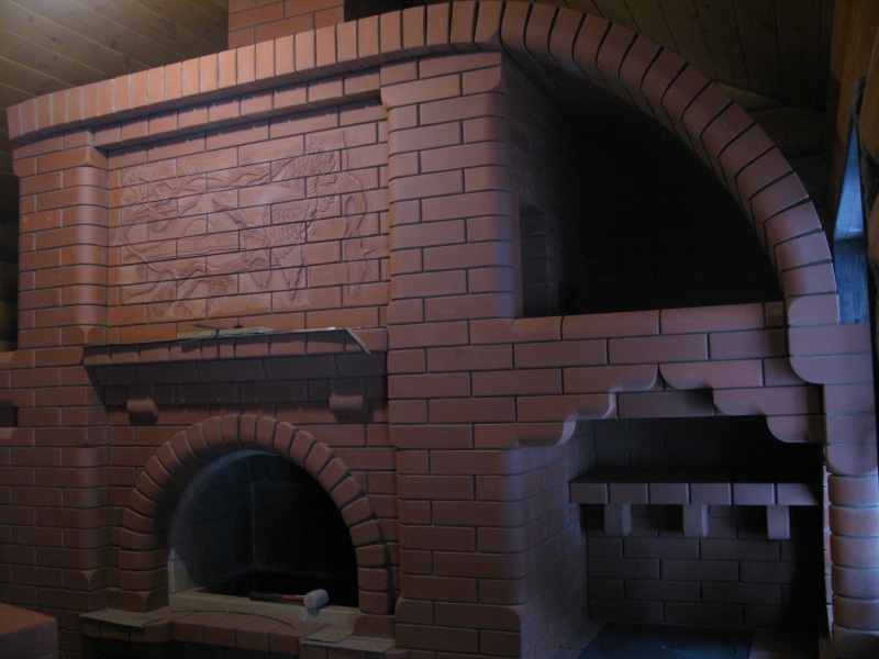

Панно установил на уличный печной комплекс.
Это у нас первый совместный проект..надеюсь не последний Very Happy

Сообщения: 6020
СообщениеДобавлено: Вт 6 Декабрь 2011, 21:53 Ответить с цитатойВернуться к началу
Молодцы вятичи!!!
А резали-точили до монтажа?
Сообщения: 1346
СообщениеДобавлено: Ср 7 Декабрь 2011, 20:27 Ответить с цитатойВернуться к началу
Молодцы вятичи!!!

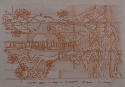

Спасибо, Андрей Алексеевич! Smile
Резали-точили до монтажа, по заранее проработанному и утвержденному заказчиком эскизу.
 Размер файла:  136.13 КБ
 Просмотров:  1294 раз(а)

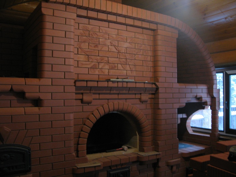

Фрагменты печного комплекса, в который входят хлебная печь, мангал, варочная плита (казан), дровница и резное панно...рабочий момент Smile
резное панно из кирпича
 Размер файла:  149.28 КБ
 Просмотров:  1186 раз(а)

Крафт
Сообщения: 613
Регион: г. Обнинск
СообщениеДобавлено: Вт 13 Декабрь 2011, 22:53 Ответить с цитатойВернуться к началу
Александр, красивый комплекс. Razz
Скажи пожалуйста, верхняя полуарка, на цементном растворе или как-то специально армирована? Как такие вещи при эксплуатации с точки зрения трещинообразования и долговечности?
