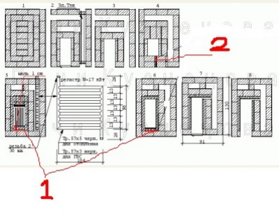

Значит в исходном чертеже ошибка там щель выделена только в одном ряду.
Для чего она служит и почему не следует зауживать дымоход?

о необходимости щели и нежелательном залужение дымохода достаточно информации на сайте автора, например в статье "В помощь людям делающих наши печи"
СообщениеДобавлено: Вс 26 Сентябрь 2010, 18:31 Ответить с цитатойВернуться к началу
Uzer-zbk, щель только за дверкой вдоль неё и поперёк топки СМ. рис. порядовки1, а верху в 4ряду показано что корпичи со скосом в стыке.

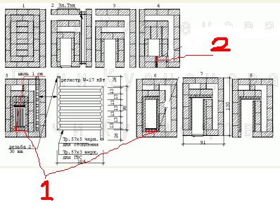

в других чертежах кик эта щель идет насквозь через 4-6 ряды. Я думаю кик 17 от кик 34 только мощностью и отличается, а в нем щель есть значит и тут должна быть.

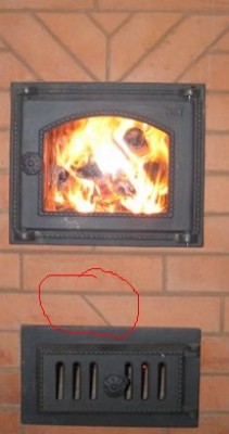

СообщениеДобавлено: Пн 27 Сентябрь 2010, 10:36 Ответить с цитатойВернуться к началу
Uzer-zbk, 1. это щель 1,5-2,5см между шамотной кладкой и наружной кладкой, щель идёт из поддувала в топку, ряды 4-5.
2. это показао перекрытие поддувального окошка кирпичём в стык наискосок.

Да это я понял кирпич наискось- над топочной дверцей и в топливнике. Щель остаеться в 1 см. Ну можно 1,5 см-на расширение. Читал на сайте автора что можно использовать картон, котоый вставляется между шамотом и красным кирпичом. А он не сгорит ли? Как вариант его в глине обзать а потом вставлять. Протянет дольше или сгорит за сезон? Каолиновой ваты у меня нет. Есть стекловата и изовер вот только не знаю если использовать изовер не выгорит ли он?
СообщениеДобавлено: Ср 29 Сентябрь 2010, 09:12 Ответить с цитатойВернуться к началу
Uzer-zbk, щель не "на рсширение" а для подачи доплнительного (т.н. вторичного) воздуха из поддувала в топливник.
Картон, это технологический элемент, который обеспечивает зазор "на расширение" между наружной кладкой из красного кирпича и внутренней из шамотного. Буажный картон можно оставлять в кладке а можно убирать (выдвигать вверх) после укладки 1-3 рядов. Базальтовый картон и каолиновая вата(не стекловата и не izover), помимо обеспечения зазора, ещё и теплоизолирует в самых горячих местах, предотвращает перегрев и разрушение наружной кладки.

Торцевые зазоры между кирпичной кладкой и шамотом, в районе топливной дверки, наверное нужно призаглушить, а то он у меня получился почти в 1,5 см. ?
И еще Задний выход в колпак в районе сухого шва в 15 ряду узкий, а потом расширяеться еще немного и в итоге в 17 ряду сужаеться передний выход. Обязательно так делать или можно сделать отверстия ровными, т.е не сужая?

сделал выходы ровными. В порядовках на сайте Кузнецова видимо ошибка программы при построении чертежа

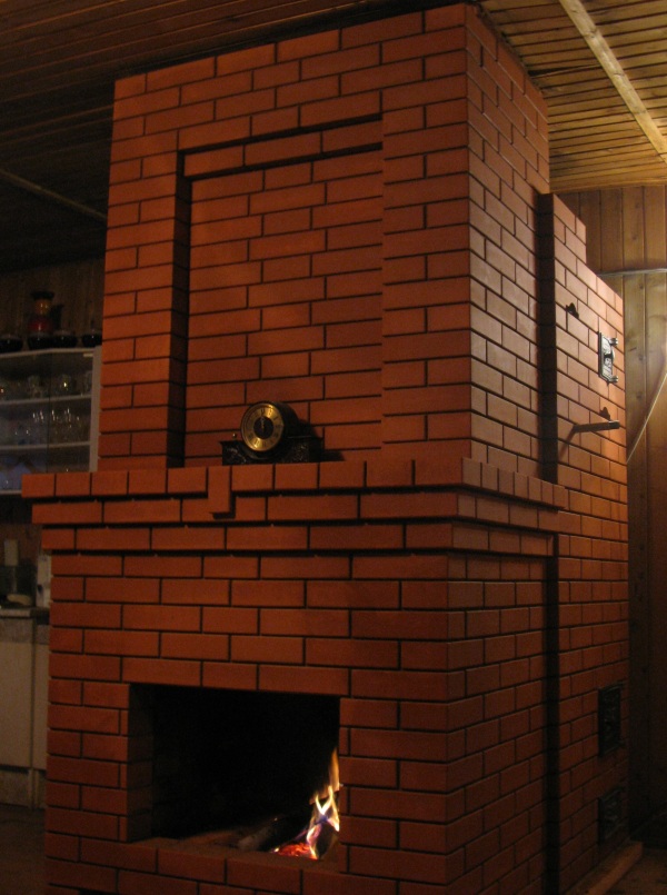

Котел с камином по проекту И.В. Кузнецова.
Каминную дверцу поставим позже.

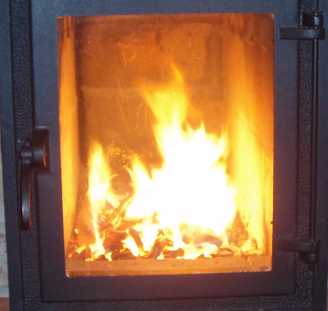

Здравствуйте. Наверное, нужно было бы открыть отдельную тему, например, "Для чайников". Но её пока нет, а лузерских вопросов куча. Я уже обращался за помощью к уважаемому форуму (кирпич на Украине), и мне здорово помогли. Ещё раз спасибо. Котёл я сложил. Пишу не только, чтобы задать новые вопросы, но и, возможно. помочь кому-то своим опытом и ошибками. У меня стоит газовый котёл 36 квт, дом 2этажа, семья, слава Богу, пока только растёт, поэтому чердак перестраиваю в мансарду, т.е. будет 3 этажа, 100 м2 - один этаж. В перспективе выйду за пределы лимита в 6 тыс. м3 газа в год и платить придётся в два раза дороже. Думаю решить проблему с помощью КИКа. Т.е. хочу минимально использовать газовый котёл осенью-весной, когда без отопления уже невозможно, а с работающим котлом открыты все окна. Ну и зимой КИКом помочь газовому котлу. Обвязку пока не сделал, но намётки есть. КИК и газовый котёл будут работать параллельно, таким образом будет использоваться автоматика газ. котла: при падении температуры в системе ниже заданной (например 50 градусов) включается газовый котёл (через термодатчик). Более подробно позже, т.к. самой полной схемы пока нет - буду решать её после полного испытания печной части. Котёл ложил в свободное время, и вышло долго - больше 2-х месяцев. Т.е. топка и колпак сложены были около месяца назад. Вчера сделал пробную топку: 2 кг сухих дров (некондиционный берёзовый паркет), открыты поддувало и топочная дверка. Сгорело за 15 минут. Пламя цвета пламени всё улетало в сухой шов.
Печь холодная, тёплая только верхняя труба регистра. Сегодня те же дрова, но в два раза больше (т.е. 2 закладки по 2 кг). Горело пол-часа, но уже ненадолго закрывал топочную дверку, прикрывал поддувало. При определённом положении поддувальной дверки начинался гул, пламя в районе колосника светлое, от дров вьётся косичками, в задней части топки -тёмно-желтого цвета языками уходит в сухой шов. Верхняя труба регистра горячая, нижняя - тёплая. Когда пламя погасло. поддувало почти закрыл. Через некоторое время стенки печи потеплели и потеплел дымоход. Спустя 10 часов чувствуется слабое тепло. Задвижка всё время открыта полностью, пв поддувальной дверке оставлен небольшой доступ воздуха. Вопросы: как правильно её сушить, или уже и не надо, как правильно топить, что значит "натопом"? Вышеописаные процессы не сильно отклоняются от нормы? Спасибо. Хотел приложить фото, почему-то не получилось.

Фото.

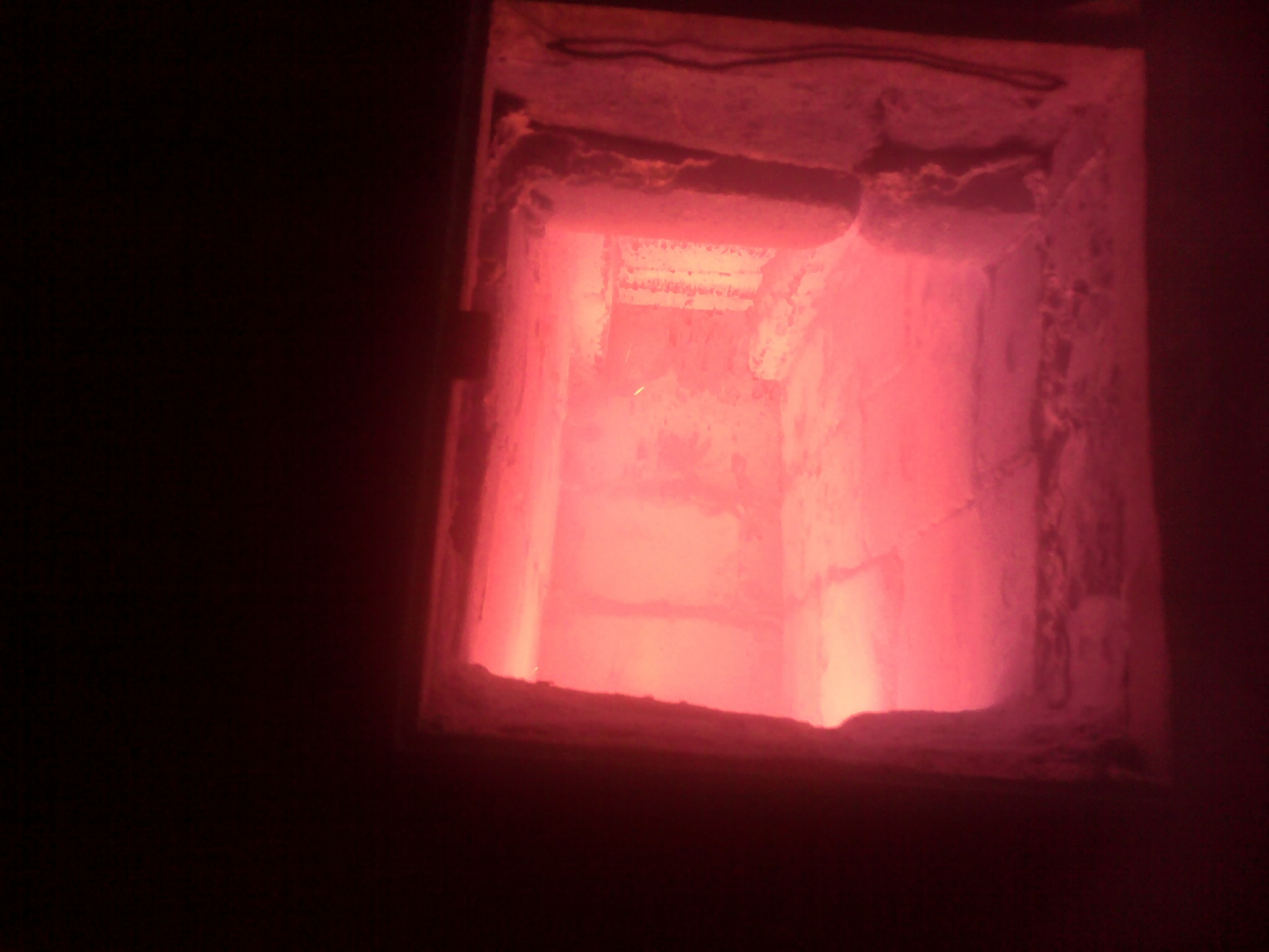

В общем хочу поделиться опытом эксплуатации котла. Топливо - бурый уголь. Котел эксплуатировался на пределе т.к давило -38 -35 градусов мороза. Колосники нагрузку не выдержали - их повело и прогнулись. Внутреняя кладка это действительно "горячее ядро". Шамотный кирпич накаливается до желтого свечения. Тяга отличная даже в полный штиль, при высоте трубы 4 метра и приоткрытой дверке пода топиться с гулом. Весной буду проводить ТО - менять колосник поставлю промышленный, разберу печь и почищу. Труба покрылась сажей, а регистр пока чистый. Отопление дома сделано с ошибками, но это уже не претензии к печи. кстати гидроавтоматику не ставил - китайский насос с термодатчиком на выходе котла за 1350 рублей меня вполне устраивают. Летом хочу переходить на солнечный коллектор. То есть эта печь+аккумуляторный бак коллектора. Пришел вечером протопил немного, а днем греть будет за счет солнца.
