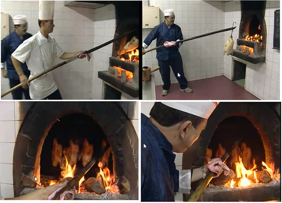

При этом не оспорив ни одного моего фактического аргумента, которые и вам видны и ясны. Только в рекламных целях их не скажешь, поскольку это "минус" для конструкции.
Вы просили, я указал эти минусы.
возвращаясь к утке.
Вы даже не читали мое сообщение, как вас прет
Посмотрите на ютубе видео из ресторанов Пекина, как готовится утка
зачем мне ехать в Китай Very Happy
смотреть, как в домашних условиях готовят на таком же мангале?
В приложение печь из ресторана Китая.
Обратите внимание на какую глубину "сажают" утку в печь, а так же величину горнила у печи (даже утка на крюке не проходит) по сравнению со сводом самой печи. Чтобы не остывала камера перед сводом постоянно горят угли.
Печь для "утки по Пекински"

В данной печи надо устье уменьшить пламя не должно выходитьв хайло печи.БУДЕТ разрушение устья.Или свод поднять надо.Устье большое хорошо для печи в которой париться можно.А кладка очень красивая.Интересно-а может задвижкой пламя на устье можно приостановить...

pe4ka писал(а):
...Интересно-а может задвижкой пламя на устье можно приостановить...
Да нет, просто мы так не топим. С таким фанатизмом. Это демо, была, топка ... Smile
Так что - пламени никакого и нет.
