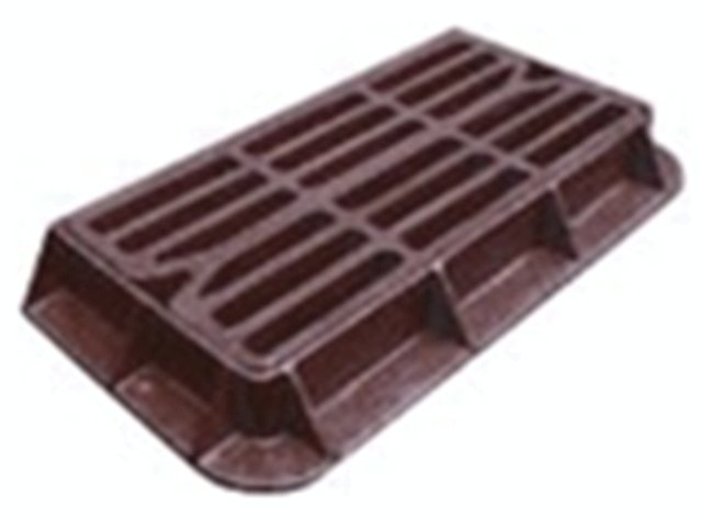

А на что вы положили камни что использовали в качестве решётки

В этой печи камни лежат на чугунных усиленных колосниках, но за пол года работы они прогнулись , я поставил новые, так как нет возможности переложить печь. Но вот делал соседу и поставил ему горизонтальные из огнеупорного кирпича. С зазором 4-5 см, схему нарисую по позже.

Можно исползовать решётку от ливнёвки.

СообщениеДобавлено: Сб 30 Июль 2011, 20:56 Ответить с цитатойВернуться к началу
думаете долго продержаться такие колосники от нагрева
СообщениеДобавлено: Вс 31 Июль 2011, 07:19 Ответить с цитатойВернуться к началу
самое ответственное то, что их корежит и приходится это учитывать
как то так

Решётку в каменку не коем случае нельзя монтировать,надо брусками, что бы можно было при ремонте спокойно вынуть.
