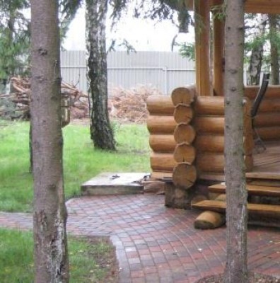

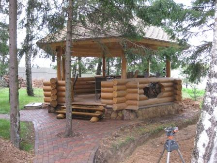

с удовольствие воспользуюсь услугами Мастера (МО Чеховский район) по доведению до ума проекта и кладке барбекю-варочной плиты(казан) с боковой вытяжной трубой.к 6-и угольной беседке в одну из секций будем привязывать сам проект, фундамент имеется так же как и сама беседка Razz

Из описания следует, что фундамент - единая плита под всей беседкой.
Боковая труба - труба, стоящая вне беседки на отдельном фундаменте.
Состав комплекса: мангал, варочная плита, казан. Хотя, если вынуть казан, можно предусмотреть положить большую сковородку (либо металлическую плиту) - вот варочный настил. А если небольшой казан - то он вставляется в отверстие варочного настила - снимаются круги. Нет смысла повторять одну и ту же печь под казан и варочный настил, тогда уж лучше добавить функцию, например маленькое горнило русской печи как запекающее устройство и как коптильня горячего копчения.

под беседкой лента к ней прилита плита под кухню на фото видно слева от беседки...предложение наверное правильно потому как казан будет не большой и топка будет одна скорее всего , труба...труба будет не над плитой а сбоку.

Данная беседка просто построена без учета того, что в ней будет располагаться уличная печь.
Если установить печь на том кусочке фундамента, который показан на фото, то необходимо пропилить (удалить), для доступа к печи, нижнюю часть беседки, что плохо скажется на конструктивной целостности самой беседки. Далее, необходима защита печи от осадков, лучший выход навес на печью, что полностью изменит существующий внешний вид. Для примера, простой мангал из кирпича с 70-ти см. шириной внутренней части и глубиной 40 см. имеет внешний размер120х80 см. Добавляем варочную плиту, совковскую 41х41 см., получаем внешний размер 200х80 см. Далее, мойка и кухонный стол?? Значит режем вторую сторону беседки?

строили и беседку и фундамент одновременно...промерил ширину одной секции 250см ...возможно разделку и мойку надо переносить на вторую секцию...то что надо будет удалить бревна боковину это понятно...навес - спорно...саму варочную часть будем делать индивидуально

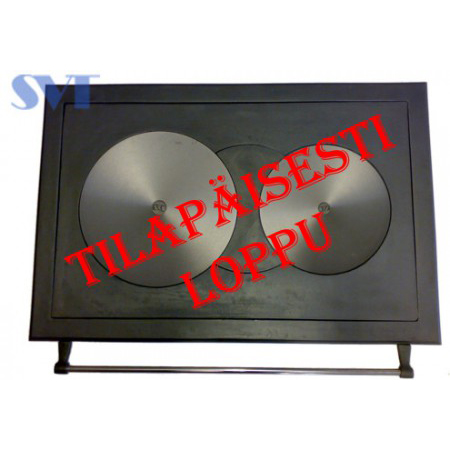

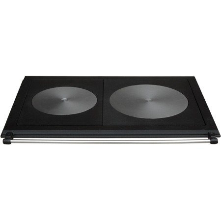

проект в основном в голове и смогу просто набросать эскизик...потому как програмы нет...да и не моё это дело))) смотрел Ваш сайт...к моему варианту нет близко ни чего..( надо обсуждать на месте скорее всего, оцените примерно так - железку обложить шириной двойной казан(это одна секция-сторона беседки)+мойка и разделочный стол (вторая секция-сторона),хотя без приезда Вашего все равно не сможем уточнить детали а их не мало)) на фото варочная панель под казан...длинна около 970мм
