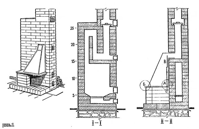

В журнале "Наука и жизнь" №12'1980 была опубликована статья Ю.Кожина и Ю.Проскурина с описанием и порядовками компактной печи с камином (рис.1). Этот же гибрид был описан А.Е.Школьником в книге "Печное отопление малоэтажных зданий".

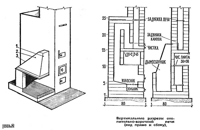

В журнале "Наука и жизнь" №02'1984, "по просьбам трудящихся", авторы описали модификацию той же печи-камина с варочной плитой (рис.2).
Вот интересно, не меняя внешних размеров, можно ли привести эту кроху еще и к системе “свободного движения газов”?

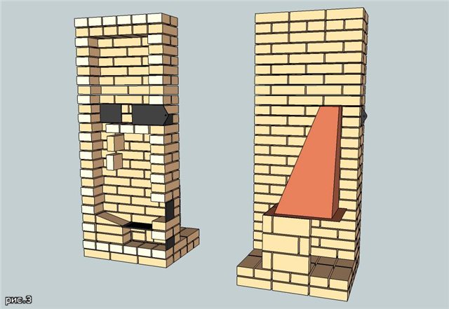

Высота и глубина топливника на рис.1 оптимальны для сжигания дров. В то же время, на рис.2 определена минимальная высота топки (до плиты). Исходя из этого, считаю, что могу заменить нишу над варочной плитой (рис.2) первым колпаком. Убрав обороты выше 15-го ряда и опустив дымоход (предполагается применение стенной трубы), получаю дымовую камеру камина и колпак отопительного щитка в одном флаконе (рис.3)
Уважаемые Печники! У меня, к вам три вопроса по теме:
1. Быть или не быть?
2. Что не так?
3. Чего не хватает?
_
Компактная печь с камином Ю.Кожина и Ю.Проскурина

Печь с камином и варочной плитой.

"Околпаченная" печь. Вид спереди и разрез сзади.
 Размер файла:  51.01 КБ

вы всерьез думаете такую печку топить? Там же вместо топливника щель.,а дверка прочистная.Забудьте о нем и не позорьтесь... Smile
СообщениеДобавлено: Чт 10 Март 2011, 09:44 Ответить с цитатойВернуться к началу
А колпак здесь где? Surprised

Эта печь с камином, а канал в 0,5 кирпича!!! Он при высоте трубы в 5 метров ТОЛЬКО ПЛИТУ И ПРОТЯГИВАЕТ!!! Да она ещё и без ЗЛХ... А камин и без ЗУБА!!!
Ломали такие...

Это вряд ли... При объеме теплого контура около 300 куб.м. Так, игрушка. Smile "Очаг" в гостинной.
Авторы позиционируют это как печь для садового домика площадью 16-20 кв.м. Может Вы и правы. Недешевая игрушка. И небезопасная. Но симпатичная.
Чугунка или жестянка как-то совсем домашний очаг не напоминают. Камин сам по себе - понты, намек на роскошь. А тут все-таки печь, хоть и крохотная, какой-никакой источник тепла. И открытый очаг для настроения. Скромно и функционально.
Работать-то это чудо будет, как думаете?

...канал в 0,5 кирпича!!! Он при высоте трубы в 5 метров ТОЛЬКО ПЛИТУ И ПРОТЯГИВАЕТ!!!
Круглая труба из нержавейки 7 метров, сечением ~ в 1,3 раза больше канала исправит ситуацию?
Мороки больше при растопке, но ведь не смертельно? Или все-таки обязательно?
Из обсуждений печников понял, что зуб в камине - не аксиома. Отношение не однозначное. В оригинале у авторов не было. Плюс добавилось подобие дымовой камеры между относительно высоким дымосборником и отдельно стоящей трубой. Считаете, будет задувание при этом?

Boris759 писал(а):
И много вы в прочистку дров насуете?
Меня этот вопрос тоже очень озадачил, когда на разрезы смотрел. Smile
На сколько не критично увеличить высоту дверцы топливника? Видел у Огонь-Батареи термофоровской узкая дверца высотой 30 см, например.
На втором рисунке (с варочной плитой) топка в 1,5 раза шире (передняя стенка - на ребро). Если весь щиток из шамотного кирпича, можно переднюю стенку топливника сделать тоньше остальных?
