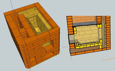

Все не давала покоя тема про Экономку из Ханты-Мансийска... Михаил Смирнов предложил сделать хайло сбоку в топке.
Обсуждали здесь:
http://www.stroiteli.info/showthread.php?t=2915
И родился у меня план:
В ОВИК20 на 2 этажа, как я уже не раз отмечал - при переходе на отапливание 2го этажа нормальный режим в топке меняется на прямоточный. Это и выглядит отвратительно и чувствую, что сильно теряется мощность печки (второй этаж не прогревается как первый). Очень много летучих так и не сгорев улетели на 2ой этаж...
Топка очень длинная. Так вот:
если сзади топку уменьшить на 3/4 кирпича, сделать по переднему боку хайло Смирнова, тем самым получим увеличение первого колпака. Он станет Г-образным. С верха первого колпака горячие газы отправляем в транзитный канал для отопления верхнего этажа.
Что имеем:
- Постоянно напряженная топка при любых направлениях протопки.
- Работа печки практически не меняется. Может увеличиться прогрев настила. (Снова Михаил отмечал, что плита прогревается даже лучше, чем раньше, когда хайло начиналось от плиты.)
- Более экономично при работа на 2ой этаж.
вроде так все...
И так - вот модификация ОВИК20 с топкой с хайлом Смирнова.
Smile Упрощение раза ... в два по распиловке. 60см дрова все-равно влезают. Прошу поглядеть.
Уж слишком все просто выходит. Surprised
 Размер файла:  97.91 КБ
 Просмотров:  1847 раз(а)
Овик20 -9С. skp1.zip
 Название файла:  Овик20 -9С. skp1.zip
 Размер файла:  247.05 КБ
 Скачено:  1078 раз(а)
а где противоречия у автора оригинала ОВИК20?
и что у вас
те же ..., только в профиль

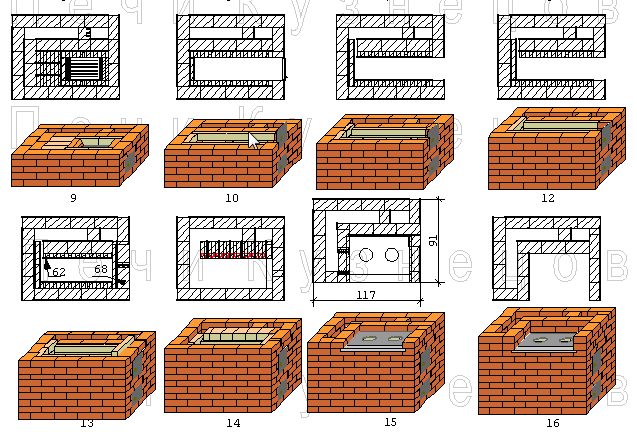

еще уменьшите "хало Смирнова" к низу до 2 см, оставив основной выход в 200-300 см2 и будет тот же ОВИК, но с у меньшенным топливником, что я вам предлагал сделать для уменьшения топки на форумхаузе.
Разрез авторской печи ОВИК20
 Размер файла:  5.42 КБ
 Просмотров:  35122 раз(а)
Оригинал порядовки, поверните выход/хайло на 90 гр., уменьшив топку в глубину
 Размер файла:  22.16 КБ
 Просмотров:  1415 раз(а)

Разница есть. Я с самого начала у своих учителей интересовался - почему хайло вверх? Чуток в бок есть, но его не хватит по размеру... Потом и сам понял - прогрееется верх первого колпака и заткнется верхнее хайло. И это в одноэтажной печке нормально. Сам вижу как у меня варочный настил лижет проходящий огонь. Печка полностью рабочая! И хорошо работает (ну, может только второй колпак стоит утонченными стенками сделать. Хотя бы на левую стенку - у меня.)
Но это верхнее хайло вообще не работает при организации транзитного канала на 2ой этаж! Вот где обнаружилась проблема. Не в укор топке с СШ. Просто ОВИК20 проектировалась как одноэтажная. Как подавляющее большинство моделей Кузнецова.
Но есть дома с двумя этажами... И это план на проверку именно такой схемы. Я уже приходил к нему при проектировании банной компактной печки. Но там просто переходной канал на верх. А тут более глубокое понимание процесса.
Спасибо Евгений Викторович за обучение. Был рад с вами познакомиться. И со многими печниками с этого сайта. Я уже стараюсь не мешаться в темах на форуме. Иногда по программам больше отвечаю... Просто я немного вырос из печек Кузнецова. Мне кажется что они только старт в будущее. Вы знаете, что многие и их понять не могут, поэтому противятся. Я - в них влюблен. Confused Но я получил новые знания и хочу двигаться дальше. Если за вольнодумие с форума не выгоните - постараюсь быть полезен.
С уважением Солин Владимир.
Удачи вам в нелегком труде. Smile

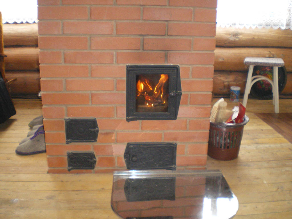

Вот и пришла пора вводить мое творение в эксплуатацию снова. В деревню приехали после обеда.
Температура +6 на улице, в доме +5. На улице лужи и остатки снега, в доме сухо - сахарный песок не закаменел.
Надтоп 3 полена стандартно. Почти полчаса горели с открытым ЛХ... (просто забыл))) Потом закрыл. Горели снова долго - часа полтора, хотя никаких ограничений поддувалом не было.
На угли была положена средняя закладка - 8 поленьев. Пока пили чай, подогревали на плитке обед - температура поднялась до 11 градусов в доме. К вечеру термометр показал 21. Больше теще и не надо было.
В воскресенье температура в доме 18, печка чуть теплая. Топить ее теща не стала даже вечером.
Вот такой выход на режим получился.
...Горели снова долго - часа полтора, хотя никаких ограничений поддувалом не было...
Владимир, поясните пожалуйста, на какую величину была открыта поддувальная дверка, или фото, если есть?
Ещё, по времени не совсем понятно:
Т.е в пятницу?
СообщениеДобавлено: Пн 25 Апрель 2011, 13:44 Ответить с цитатойВернуться к началу
Не, в субботу. Я еще отработал полдня.
Надтоп при открытой поддувальной дверке делаю. Под углом 90 градусов. Smile
У меня похоже здесь колосник работает как ограничитель подачи воздуха... Surprised
А после растопки основной закладки приходится прикрывать до 1см примерно поддувальную дверку (на фото видно, хотя и не очень хорошо). И так стекло в дверке как паровоз по рельсам тукает (стучит). Smile Пламя чуток пониже становится.

СообщениеДобавлено: Пн 25 Апрель 2011, 21:19 Ответить с цитатойВернуться к началу
Владимир, а над топочной дверкой закопченные кирпичи из-за чего?
это неизбежно будет? или нет?
СообщениеДобавлено: Вт 26 Апрель 2011, 08:44 Ответить с цитатойВернуться к началу
При растопке немного дыма все-равно в комнату попадает. Smile Оттирается легко. Мне кажется это у всех печек одинаково... Smile
