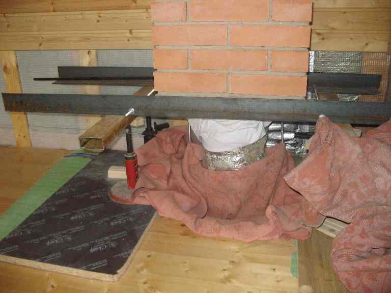

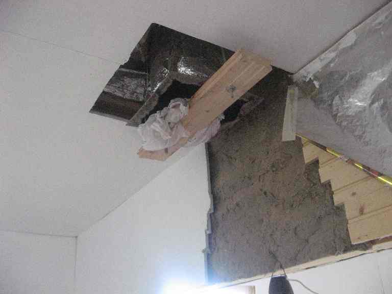

тоже картинка. Нашел в гараже подставки для машины с плавной регулировкой высоты гайкой (фактически домкраты), еще прикупил домкрат механический для газели за 500 руб . Кстати, механические домкраты здесь очень в тему - как поднял так и стоят. Профили 5х10 см, уголки 7,5 стянуты шпилькой 0.8 см (удобно при установке в одиночку - ничего не болтается). Снизу висит вкладыш.
Кстати, зацените какие швы "печник" сделал (такие по всей печке были). И как стенку "защитил", особенно вагонку.
Всё, ну всё надо делать самому. Или переделывать потом.
Напрасный труд хуже пьянства!

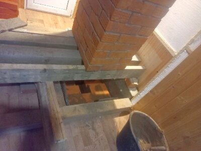

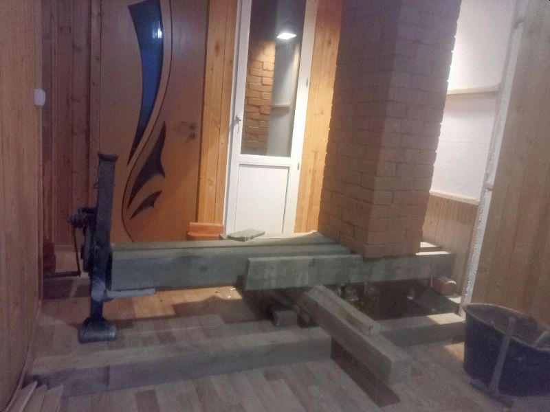

Подвеселить тему.
Шестерик можно протыкать с любой стороны, главное знать, где балки. Пятерик только по широкой стороне.
Раньше часто подвешивали, когда телефонов не было на рельсы, шпалы, брус.

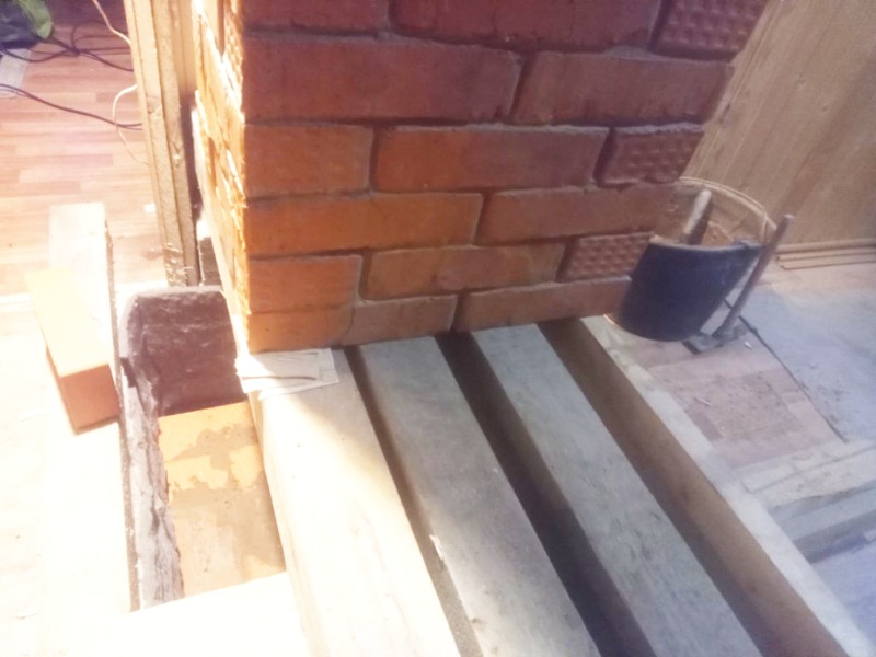

В данном случае перегородка - это капитальная стена, упор на нее и балки на полу. Выпиливать аккуратно, ни в коем случае не выколачивать! Решено было упереть на два новых бруса 150 на 100, по бокам просто страховка пока снизу работаешь.
Некоторые заводят бока, вытаскивают упоры и без перевязки закладывают. Здесь заморочился,все с перевязкой, в щель (получилась 2см.) пилил пластины с кирпича и с раствором заколачивал.
Только потом отпуслил домкрат.
Кто не занимается печным ремеслом просьба не эксперементировать!
