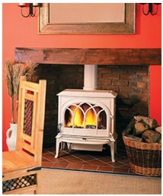

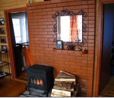

По моему, щиток именно для этой печи - не лучший вариант. На форуме было обсуждение этой печи с щитком, шириной 5кирпичей(фото1), так там вроде текло сильно...
На мой взгляд, лучше сделать достаточно массивную кирпичную нишу, в виде камина, и установить туда печку, прим. как на ссылке выше (фото2).
При такой схеме, ниша запасёт тепла ненамного меньше чем щиток, а вот проблем, намного меньше будет.
При такой схеме, ниша запасёт тепла ненамного меньше чем щиток, намного м
Вообще не запасет, с десяток кирпичей в непоср.близости не всчет.
