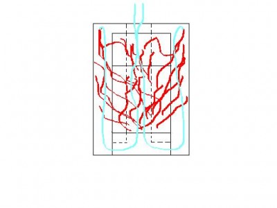

Не располагаю данными об ассортименте.
Процесс в основной ОИК ХК .
Сколько колпаков?

Павел Раст
Сообщения: 457
СообщениеДобавлено: Вт 22 Март 2011, 21:44 Ответить с цитатойВернуться к началу
Сколько колпаков?
Эх, Кирилл, освоили бы вы трехмерную рисовательную, честное слово...
Алан Чумак бы руками по воздуху внятнее изобразил колпаки, наверное..) Извините за мой юмор..
А так, наверно, два колпака. Камера сгорания имеет отверстия, поэтому колпаком вроде как не является, а остается собственно Хлебная камера и подпотолочная. Угадал? Впрочем, пока происходит активное горение, и камера сгорания с дровами вполне себе колпак - ею поглощается часть тепла, потому что через щели все пройти не успевает. Это я так себе представляю..
Кирилка
Сообщения: 384
СообщениеДобавлено: Вт 22 Март 2011, 21:54 Ответить с цитатойВернуться к началу

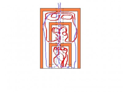

На схеме выше, как и на мульти колпаковой, один колпак. Хитроумные придумки не меняют сути процесса. Из всех щелей, что выше КР, горящие газы выдавливаются вверх, в том числе через ПШ (пустой шов). Костёр с препятствиями в одном колпаке. Через щели ВВ так и идёт ВВ, поскольку забор ниже решётки.
На счёт рук Вы верно подметили, я руками в воздухе часто моделирую, и Вам советую.
Есть ещё вариант, но с малой духовкой и с каналами. Пустой шов (ПШ) исключен.

Павел Раст
Сообщения: 457
СообщениеДобавлено: Вт 22 Март 2011, 22:09 Ответить с цитатойВернуться к началу
Кирилка писал(а):
вариант для тех кто не может отказаться от каналов и подвёртки...
Уже огласите весь список, пожалуйста. Какие еще варианты и куда идем?
...Если немножко натянуть понятия, то колпаков вообще в природе быть не может, это умственное упрощение (потому что всемирная энтропия стремится к нулю).. И в печах, таким образом, сегодня протопили - вроде вот оно тепло и вот, значит, оно под колпаком, а через неделю приходим - какой такой колпак, где оно тепло..

Кирилка
Сообщения: 384
СообщениеДобавлено: Вт 22 Март 2011, 22:35 Ответить с цитатойВернуться к началу
Основные принципы выше изложены, по ПШ и про топку подовую.
Опускаем такую же (в горизонтальном сечении) топку до пола, делаем её на два ряда выше.
Пламенный пролёт между топкой и духовкой площадью 70см2. Духовка шесть-семь рядов в высоту. Вылеты из духовки низкие, в четверть высотой и длинной в полкирпича. Над духовкой оставляем полость общую, ну вроде и всё. Это к последней схеме.

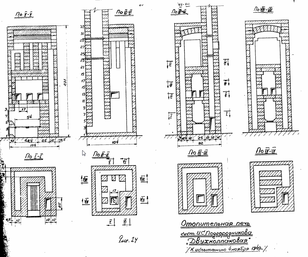

Сообщения: 10147
СообщениеДобавлено: Вт 22 Март 2011, 23:06 Ответить с цитатойВернуться к началу
а чем вам эта не нравится?
Отопительная двухколпаковая И.Подгородникова

Кирилка
Сообщения: 384
СообщениеДобавлено: Ср 23 Март 2011, 00:03 Ответить с цитатойВернуться к началу
Во первых, это отопительная.
Во вторых, пламенный пролёт большой.
В третьих, Большая насадка в верхней полости.
В четвёртых многочисленные большие вылеты из средней части
Не говоря о КР.
Ну в общем, для того времени, хорошо.

Сообщения: 10147
СообщениеДобавлено: Ср 23 Март 2011, 00:16 Ответить с цитатойВернуться к началу
а что с тех пор изменилось?
Пролет уменьшаем вместе с насадкой, выступы укорачиваем.
Не говоря о КР (кстати это что?)
