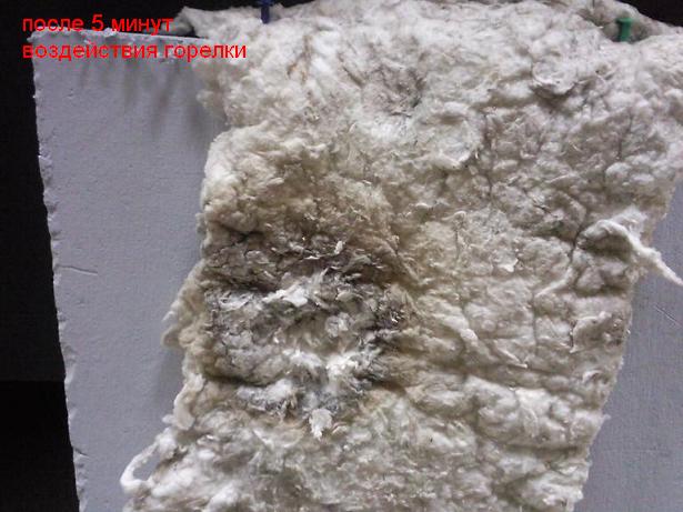

Дмитрий Смирнов
Сообщения: 598
СообщениеДобавлено: Вт 29 Март 2011, 21:07 Ответить с цитатойВернуться к началу
Толковая этикетка у Вашых дымоходов Виталий.
Дельный подход.
Вот только про базальт не совсем понятно.
Начало спекания волокон происходит при температуре 890°С
(спекание это значит становится плотным и превращается в камень ?)
Верхний температурный предел менераловатного утеплителя составляет 650°С
(а в трубе до 850 С).
Может для бань что другое? Прокоментируйте пожалуйста может я что не так понял.
Есть ли фото хоть одного дымохода после года-пяти работы на банную печь?
Уж больно хочется испытать Ваши дымоходы. Испытательный модуль в Тольятти уже соорудил и установил 2 печи...сейчас подбираю производителей для опыта и закупаю приборчики.
В приложении МКР (муллито-кремнеземистое волокно - язык сломаешь) испытывал 5 минут горелкой-резаком.
http://www.ogneteplo.com/ti/index.php?id=3
процесс длился 5 минут
 Размер файла:  42 КБ
 Просмотров:  1003 раз(а)
сторона А лицевая сторона
 Размер файла:  57.06 КБ
 Просмотров:  979 раз(а)
сторона Б обратная сторона
 Размер файла:  52.68 КБ
 Просмотров:  947 раз(а)
zika
Сообщения: 328
СообщениеДобавлено: Ср 30 Март 2011, 11:05 Ответить с цитатойВернуться к началу
Серьёзный материал!!!
Вот таким и нужно набивать "банные" сэндвичи.

Дмитрий Смирнов
Сообщения: 598
СообщениеДобавлено: Ср 30 Март 2011, 23:34 Ответить с цитатойВернуться к началу
Тюк 12 кг брал за 1150 руб т.е. получается 96 рубкг.
Производителя не помню, гляну на этикетку... отпишусь.

zika
Сообщения: 328
СообщениеДобавлено: Чт 31 Март 2011, 09:03 Ответить с цитатойВернуться к началу
Если слоем в 50 мм - то на полтора метра трубы хватит.
Если труба и прогорит - сверху закоксуется и будет работать дальше.
Дмитрий, Вы пробовали "перенабивать" этим материалом сэндвичи???
С уважением Валерий

Дмитрий Смирнов
Сообщения: 598
СообщениеДобавлено: Чт 31 Март 2011, 17:42 Ответить с цитатойВернуться к началу
zika
Забыл . В рулоне 10 м.п. при высоте 0,6м т.е 6 м2.
Т.е. 1150 руб делим на 6 и получаем 192 руб за 1 м2. При толщине 5 мм.
Сэндвич набивать МКРом не провбовал. А вот одноконтурную трубу "вмурованную" в стену, изолировал. Тюка ( объемом ф 400мм h 600мм вес 12 кг) хватило на изоляцию 2,5 м.п. трубы ф150 мм (т.е. 1150 руб. делим на 2,5 м.п. = 460 руб на 1 м.п. трубы)
Однако это розничная цена. Еси производители дымоходов будут брать МКР оптом(для производства сэндвичей), то себестоимость будет гораздо меньше.
Виталий спасибо. Обязательно отпишусь.
