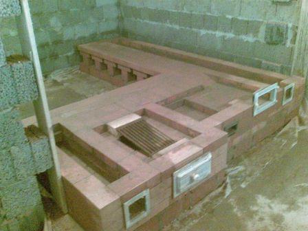

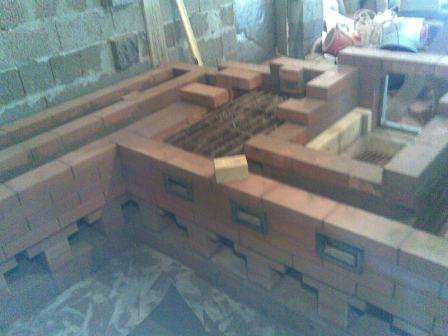

На заканчивающейся неделе начали кладку новой печи-камина с лежанкой на шанцах...
Фотки прикладываю...

Камино-печь каменка занимает всю стену -220 см в парной, топка с комнаты отдыха (фотки дверец оттудаже). Лежанка, т.о., вдоль стены парной напротив входной двери в парную (фотка на шанцы из дверного проёма), 9 рядов=60 см.+ плитка ступеней.
Накрываем ступенями клинкерными (Германия) по "тёплым полам"-клей плиточный.
Шанцы: 1. прогревают воздух от пола - 4-й ряд 60градС; 2. повышают КПД - не греют пол (плиты бетонные+стяжка гидроизолированная 130мм до уровня чистого пола); 3. "облегчают", визуально, кладку кирпичную, декоративный элемент; 4. скрывают (в 3-м ряду) канал подсоса воздуха на горение - исключает неполное сгорание дров и, как следствие, СО в трубу и в помещение не попадает...

| Описание: |
| печь из дверного проёма - вход в парилку |
| Размер файла: |
21.23 КБ |
| Просмотров: |
1473 раз(а) |
| Описание: |
| вид на топку спереди из комнаты отдыха |
| Размер файла: |
22.88 КБ |
| Просмотров: |
1189 раз(а) |
| Описание: |
| установили и перекрыли одним рядом топочную дверцу |
| Размер файла: |
24.28 КБ |
| Просмотров: |
1529 раз(а) |

Евгений Викторович! Каменка будет выглядеть следующим образом:
- над топкой на решётке (чугун) уложены куски чугуна, сквозь них проходит пламя;
- выше в корыте (края -нержа, плита - сталь 10-12 мм корозионно стойкая) лежат камни 60-120мм "красивые" которые нагреваются "по-чистому", в тч в режиме "камина";
- влево - летний-каминный ход - ЗЛХ;
- вправо - на решётке ливневой канализации партия камней "по-чёрному" фракция 100-160мм прим. 100-140 кг. К ним доступ в парилке через SVT арт. 422 без стекла (на сегодня - не установлена).
Далее - лежанка и второй "колпак". Вот как-то так...

Потрудились мы немножко...
| Описание: |
| вид на топку с каналами из двери парной |
| Размер файла: |
27.54 КБ |
| Просмотров: |
1145 раз(а) |
| Описание: |
| лежанка перекрыта двумя рядами, после них - плита мраморная... |
| Размер файла: |
25.73 КБ |
| Просмотров: |
1210 раз(а) |
Сообщения: 5932
Добавлено:
Пт 1 Апрель 2011, 18:05
продолжим...
