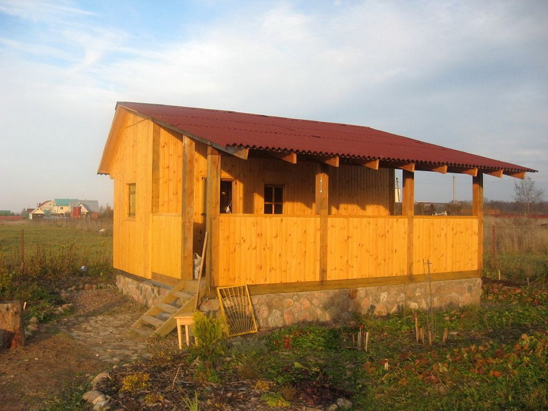

Здравствуйте, уважаемые печники!
Очень хотелось бы получить отклики от грамотных спецов, работающих в ближних пригородах Питера.
Вводные следующие:
Территориально объект находится в 15-20 мин езды на машине от съезда с КАД на Гостилицкое шоссе.
Дача, которая осваивается с "нуля" - на бывшем картофельном поле. Поселок почти не обжит. Например, электричество на своем участке нет - приобретаю пока генератор, или можно протянуть переноску от соседа. С водой - проблемы аналогичные. Питьевую завожу канистрами, для полива - рядом водоем.
Строится бревенчатый дом - вот как он выглядит на сегодня. Внешние размеры сруба 6000*9000. Высота пол-потолок небольшая - 2200. Крыша - ондулин.
Вид внутри
(виден фундамент, доведенный до уровня чистого пола)
Размеры фундамента 1200*1200. В глубину - 1000.
От уровня земли до уровня чистого пола более 600 мм.
Фундамент расположен так,
что в проекции не пересекает балки потолочного перекрытия 2 этажа,
т.е. я подумал о том, чтобы трубу выводить можно было без проблем. (Разобрать кусок ондулина - проблемой не считаю)
Задача - воплотить мою давнишнюю мечту о печке-шведке.
Выглядит приблизительно так
По моей задумке варочная панель должна смотреть на будущую кухню-столовую, камин - на спальню. Второй этаж - в будущем - две комнатки мансарды.
Хочу построить печь в этом весенне-летнем сезоне.
Если есть предложения другие (не шведка) - уговорите, объясните :-)
Очень жду откликов!!!

Что же касается остатка - велосипед изобретать не собираюсь, планирую после установки печи прибить на пол жестяной лист, в целях пожарной безопасности, однако ;)
Обогревать потребуется помещение приблизительной площадью 40 кв.м. А если точнее - кухню около 19 кв м и жилую комнату приблизительно такую же. Причем, эта площать максимальная - думаю, получится еще меньше (не учитывал погрешности на толщину стен, обшивку и т.д.)
в общем, вот эскизик плана. Как есть и как предполагается.

Помимо строящегося дома (см. фото в 1м посте) на участке есть бытовка из бруса, обшитая вагонкой. В ней - нары на 2 места. Но отопления - нет, как нет и электричества. Генератор покупаю на днях.
А если Вы хотите устроить аукцион на Ваш объект - то, увы, этого не произойдёт
Я с огромным уважением отношусь к здешним завсегдатаям и всего лишь ищу подрядчика, делая это впервые в жизни. Надеюсь на взаимную тактичность и дельные советы.
