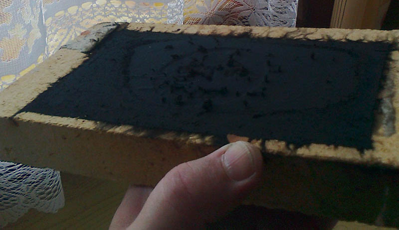

СообщениеДобавлено: Вт 8 Январь 2013, 16:57 Ответить с цитатойВернуться к началу
Вот и еще одно рождество было встречено в деревне.
В этом году температура всего от 5 до 11 мороза была.
Дома сухо. Что было в прошлом году - непонятно.
Приехали в 14 часов, были положены 3 полена - надтоп. На открытую трубу.
Заглянул в колпак - спрашивают про сажу. Достал лещадку со дна ХК - на ней до 1мм сажи и какие-то барашки... Верх колпака выглядит аналогично, но сфоткать сажу очень трудно... И запах - да, когда откроешь колпак - есть намек на запах. Но это и все. Из печки нет активно неприятного запаха.
Наконец-то у меня был пирометр.
После получаса прогрева футеровки топки (не дождался полного сгорания ее) сделал полную закладку, топил при открытой дверке зольника. Активно.
Закладка сгорела мин за 50. Температура печки в середине колпака поднялась на 1 градус.
Сделал еще одну полную закладку. На прогрев второго этажа. Поддувальную дверку прикрыл до 1см. Умеренное горение. Основную задвижку первого этажа закрыл совсем - настаиваться.
Через 2 часа поползли градусы на пирометре при измерении первого колпака. Конечно ХК уже давно давала тепло и варочная плита тоже.
При переключении на протопку 2го этажа у плиты начал светится край у выхода в транзитный канал.
Последующие часы печка разогревалась все больше. Максимум температуры было намерено через 5,5 часов - середина колпака и середина стенки у пода топки показали чуть меньше 100 градусов.
 Размер файла:  62.2 КБ
 Просмотров:  976 раз(а)

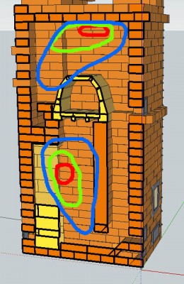

Чтобы было понятно где печка начинает прогреваться в первую очередь - приведу примерный рисунок ОВИК20, построенной у меня.
То, что обведено красным в первом колпаке - начинает прогреваться раньше всего. Потом пятно прогрева постепенно расширяется. Становится заметно общее направление: хайло - подвертка. Именно в этом месте самая горячая точка в колпаке - 95 градусов было намерено через 6 часов после начала протопки.
Второй колпак прогревается немного иначе. Я бы сказал от продления подьемного канала под перекрышей, немного в стороне от передней стенки и по общему направлению к подвертке в трубу. Температура центра около 50 градусов.
Задняя стенка снизу была завалена дровами, но на уровне варочной плиты температура была больше 80 градусов.
Температура транзитного канала составляла около 55 градусов. У меня он сделан маловат в полкирпича. Всем остальным я советовал его делать в 3/4 кирпича.
Хорошая утепленность дома через 6 часов позволила полу иметь 15 градусов тепла, у потолка температура больше 25 градусов.
Была сделана еще одна протопка в 20 часов на оба этажа. В 12 часов следующего дня все углы печки +25 градусов. Колпак и топка горячие.
 Размер файла:  108.34 КБ
 Просмотров:  999 раз(а)

СообщениеДобавлено: Вт 12 Март 2013, 08:11 Ответить с цитатойВернуться к началу
Все в порядке. На первый колпак идет до 80% всего тепла топки, а на второй то, что осталось.
СообщениеДобавлено: Вт 12 Март 2013, 11:47 Ответить с цитатойВернуться к началу
Владимир Солин писал(а):
Чтобы было понятно где печка начинает прогреваться в первую очередь - приведу примерный рисунок ОВИК20...
Если есть пирометр, можно сделать термограмму.
Присвоить температуре соответствующий цвет и перенести на модель, получится очень наглядно...
