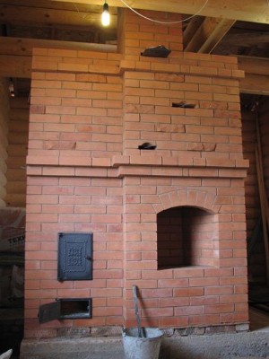

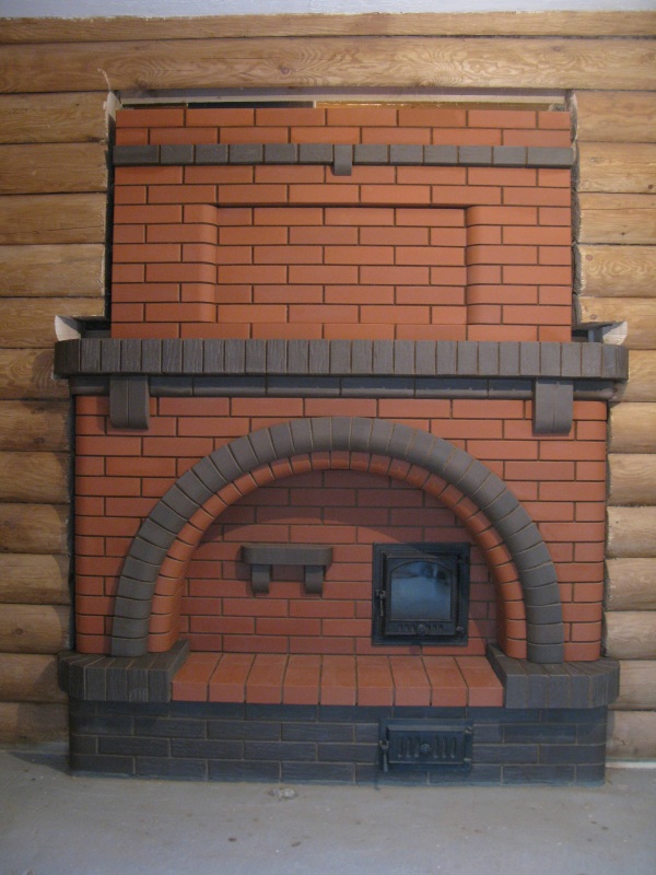

Ещё одна РусСауна из кирпича Лоде
Печи Кузнецова

Дмитрий Смирнов
Сообщения: 598
СообщениеДобавлено: Пт 13 Май 2011, 10:54 Ответить с цитатойВернуться к началу
....всё выше и выше и выше...!!!
Как в песьне. ХоОороша печурка Razz

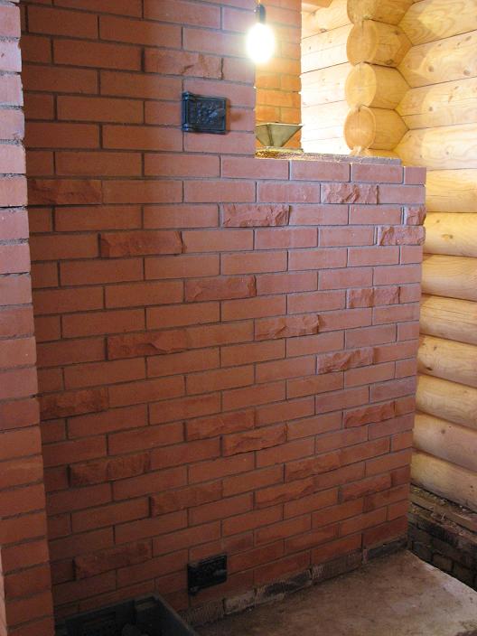

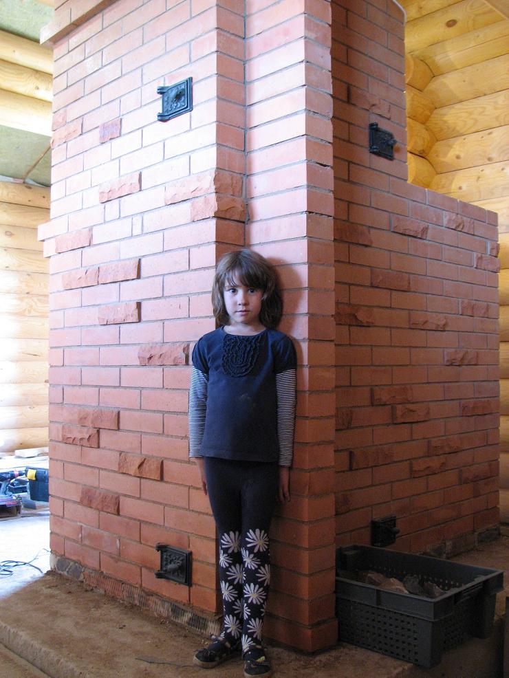

Традиционный вопрос...вид со стороны парной и дымоход.
Сообщения: 1346
СообщениеДобавлено: Пт 13 Май 2011, 13:33 Ответить с цитатойВернуться к началу
Труба шидель
Вид из парной

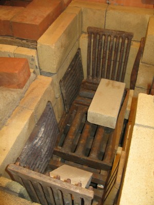

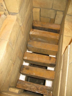

SV писал(а):
как вы считаете в банной переод. действия, строго катализатор из шамота должен быть или можно заменить на чугунные балочки а сверху камни?
Необязательно делать катализатор из шамота...можно (и даже лучше) делать катализатор из чугунных балочек (поверх катализатора, и в том и другом случае, укладываться , плоской стороной, разряженный колосник....и не забыть уложить сверху круглые камни.. диаметром с кулак (8-15см.) Smile

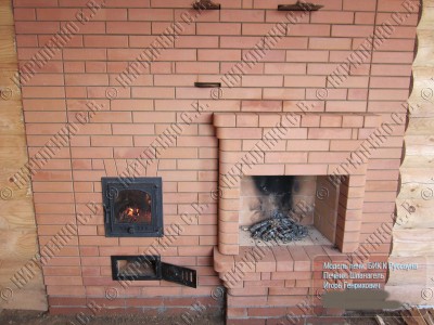

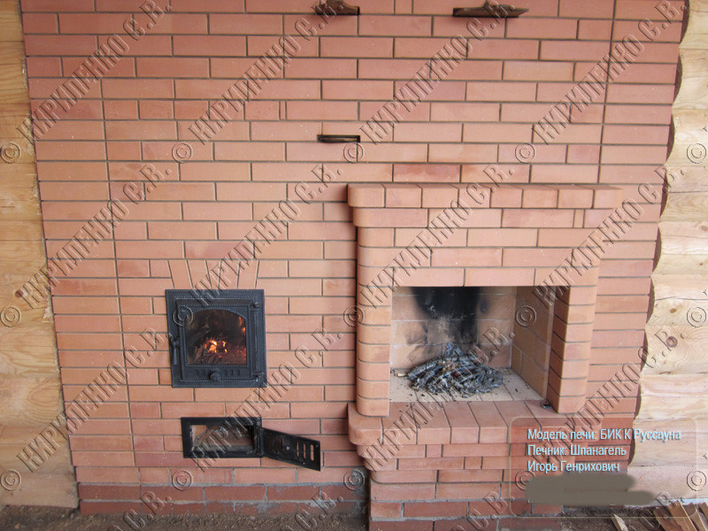

Эта модель БИК Руссауна стала уже классикой. Если делать гостевой дом-баню, то хорошо банную печь сделать с камином.
 Размер файла:  210.77 КБ
 Просмотров:  1409 раз(а)
 Размер файла:  183.01 КБ
 Просмотров:  1390 раз(а)

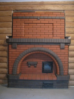

Печь банная с камином из Витибского кирпича. Парная как и сама баня в стадии отделки.
 Размер файла:  46.17 КБ
 Просмотров:  1321 раз(а)
 Размер файла:  111.91 КБ
 Просмотров:  1533 раз(а)
 Размер файла:  55.66 КБ
 Просмотров:  1184 раз(а)

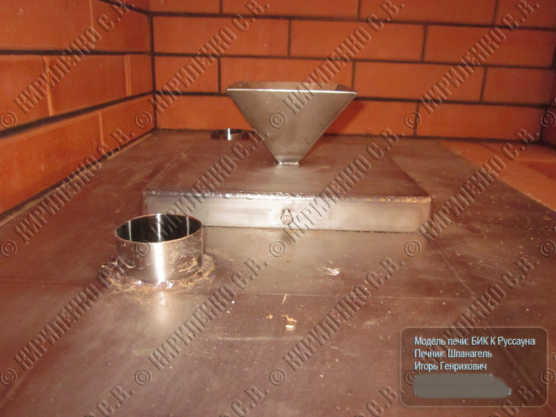

Сообщения: 10150
СообщениеДобавлено: Пн 16 Июль 2012, 12:41 Ответить с цитатойВернуться к началу
В печах для семейных бань ничем не стягивается, но ...
для "безумных" или на постоянное пользование обваривается в каркас внутреннее шамотное ядро.

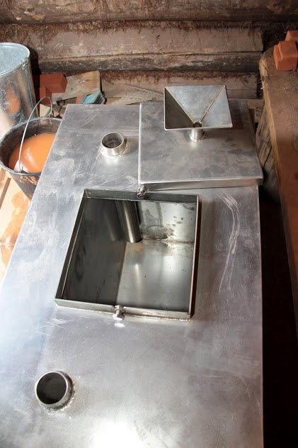

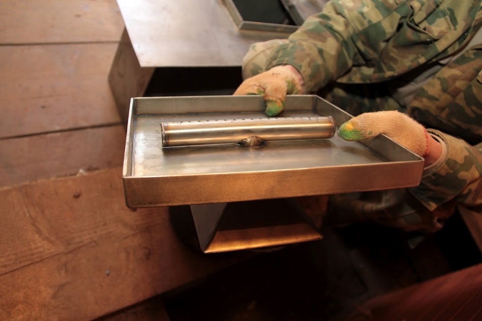

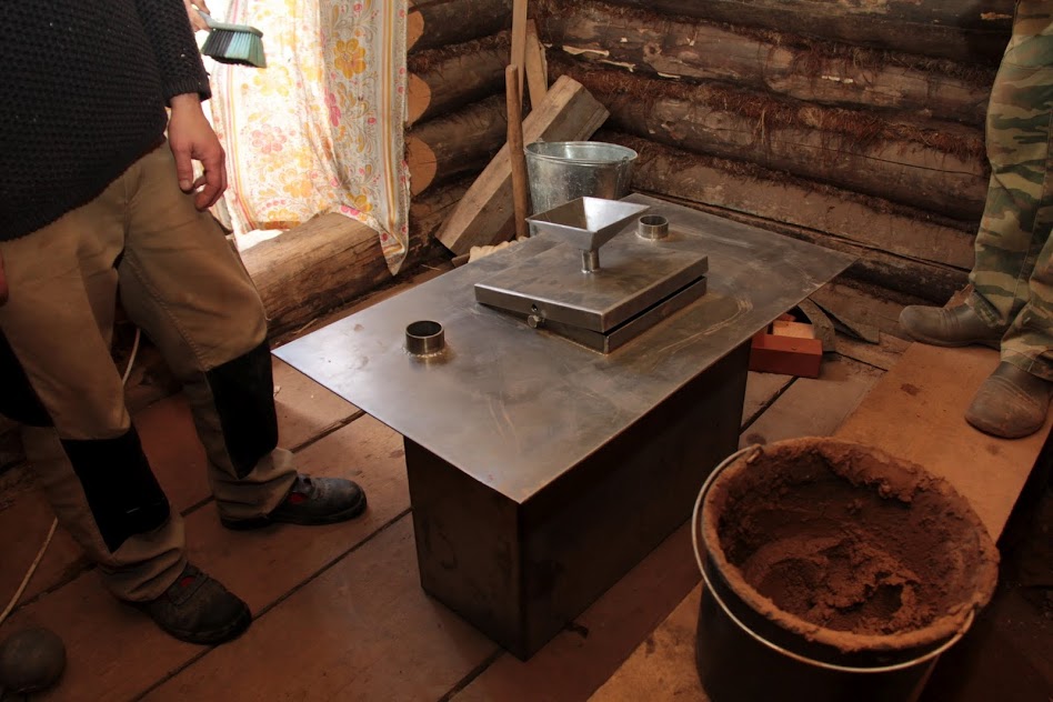

Кстати, вот духовка Руссауны:
Чтоб не вытягивало низ духовки на дно укладывается колосник по плоскости, а для лучшей теплопередачи в закладку вставляются вертикально несколько колосников.
 Размер файла:  108.83 КБ
 Просмотров:  1012 раз(а)
 Размер файла:  68.34 КБ
 Просмотров:  997 раз(а)
 Размер файла:  65.48 КБ
 Просмотров:  1051 раз(а)

В духовке камни всегда греются до температур ниже, чем на открытом огне.
Для поддержания теплоемкости каменки не учавствуют стенки (массив камеры) печи, как это в печах периодического действия.
"Залить" достаточно легко и быстро, поэтому печь топится практически постоянно, однако при этом возможен перетоп печи и перегрев парной.
Кому нужна раскаленная печь без парогенератора на второй, а то и третий день ... если только для сушки бани и приема ИК ванн.
Однако, большой плюс такой каменки -каменная закладка всегда чистая, без сажи и копоти, пар из труб выходит абсолютно прозрачный, перегретый, всегда можно дотопить, если есть желание еще попариться.
