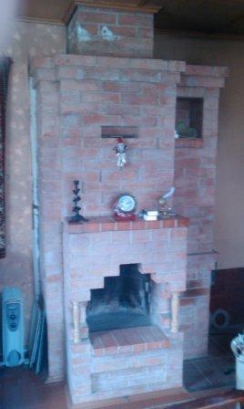

всем доброго дня! нужен совет профессионалов.
один местный умелец мне сложил печку, но не сделал футеровку огнеупором. стенки топливника в половину обычного печного кирпича - он стремительно выгорает и разрушается.
Если кто-нибудь лечил такую болячку - подскажите как можно малой кровью сделать футеровку.
У меня родилась мысль выложить топливник огеупорной плитой - жизнеспособна такая идея? задача усложняется тем, что задняя стенка топливника имеет приличный уклон внутрь и облицевать ее "на раствор" не представляется возможным - не будет держаться.

Saper, пытался я подобным образом малой кровью подлатать топку в старой шведке. Дом под снос ,так что вкладываться не хотелось. Увы 2 стенки поотваливались. Не держиться он ни фига на старом обожжёном и потрескавшемся кирпиче. Держится только около хайла,да и то из за толстого слоя. Использовал просроченный плитонит огнеупор.

В иструкции к плитониту, тому, что для заливки, как раз и написано, что заливать нужно с шамотной крошкой и мин толщина 5 см.
Т.е. это похоже тоже самое, что лещадкой выложить.
Тогда вопрос - лещадку тоже обязательно изолировать от внешней кладки (сухим швом?) или все же ее можно приклеить к стенкам топки из красного кирпича? Ведь если не приклеивать, на чем она нафиг держаться будет, если у нее толщина 3-4 см??
Или например использовать самую тонкую лещадку вместо опалубки при заливке топки. Неуж- то она внешнюю кладку порвет?

Фотографии - в студию
Сама печь
