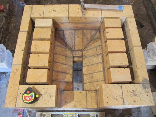

Вс 19 Июнь 2011, 08:16
Сделал данную конструкцию с незначительными изменениями. Печь в дальнейшем под отделку, нормального печного кирпича у нас в Омске пока нет.
_________________ г. Омск

Александр-та
Сообщения: 867
Регион: Омск
Добавлено:
Вс 19 Июнь 2011, 08:18
За один раз все фото не входят.

Александр-та
Сообщения: 867
Регион: Омск
Добавлено:
Вс 19 Июнь 2011, 08:24
И последние фото. Кирпич ну очень отвратительный, разбеги в геометрии до 5мм, весь кривой и косой, как говорится что есть из того и кладем.

Юрий74
Сообщения: 142
Добавлено:
Вс 19 Июнь 2011, 08:57
С интересом слежу за Вашими работами мне нравится все, кроме вида железа в бздунье.
Почему не сделать облицовку из, как Вы его называете, щелевого кирпича? Да с фигурными елементами - сказка. Конечно если заказчик потянет...
Александр-та
Сообщения: 867
Регион: Омск
Добавлено:
Вс 19 Июнь 2011, 09:14
Заказчик не дотягивает до таких элементов (такую железяку он сам предоставил). Как сделает отделку попробую заснять, в следующем году буду делать ему уличный печной комплекс.
Кладка печей и каминов.
Юрий74
Сообщения: 142
Добавлено:
Вс 19 Июнь 2011, 09:18
Какая подразумевается отделка?
Александр-та
Сообщения: 867
Регион: Омск
Добавлено:
Вс 19 Июнь 2011, 09:27
Заказчик еще полностью не определился, вроде бы керамической плиткой.
Юрий74
Сообщения: 142
Добавлено:
Вс 19 Июнь 2011, 09:33
Спасибо, хозяин - барин, ему видней
