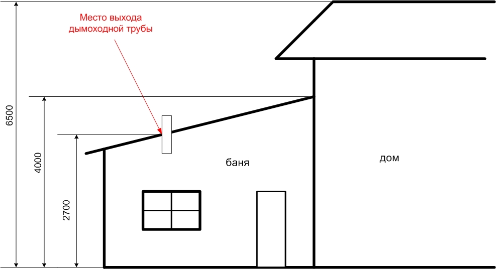

Здравствуйте уважаемые !.
Подскажите, пожалуйста, на какую высоту поднимать дымоходную трубу (нержавейка d=180) от шифера.

Добавлено:
Чт 30 Июнь 2011, 10:32
От конька жилого дома проведите горизонталь, от неё вниз линию под углом 10 град. к горизонту. Труба не должна быть ниже получившейся линии.

Добавлено:
Пт 1 Июль 2011, 08:41
| От конька жилого дома проведите горизонталь, от неё вниз линию под углом 10 град. к горизонту. Труба не должна быть ниже получившейся линии. |
Типа как на рисунке ?

Добавлено:
Пт 1 Июль 2011, 17:20
Принцип отображен верно, только линия проходит не по левому краю трубы, а по правому!

Добавлено:
Сб 2 Июль 2011, 19:28
Сегодня перемерил все размеры, нарисовал в масштабе. Высота дымохода от шифера бани получилась 2,9м. Как думаете, не получится ли избыточная тяга при такой высоте ?

а меряется от колосниковой решётки... , 5 метров - прожиточный минимум!

Добавлено:
Вс 3 Июль 2011, 22:04
а меряется от колосниковой решётки... , 5 метров - прожиточный минимум! |
Если от колосниковой, то получается 5,5м.

Добавлено:
Пн 4 Июль 2011, 07:58
Вы угол в 10 градусов взяли не в том месте. его надо не на уровне земли брать, а на уровне конька жилого дома. и не вверх, а вниз

Добавлено:
Пн 4 Июль 2011, 10:31
| pavik16 писал(а): |
Если от колосниковой, то получается 5,5м. |
Вот и ладушки! не будет проблем с тягой (если только эффективное сечение ДТ будет соответствовать мощности топки)

Пн 4 Июль 2011, 10:34
| Василий Алимов писал(а): |
| Вы угол в 10 градусов взяли не в том месте. его надо не на уровне земли брать, а на уровне конька жилого дома. и не вверх, а вниз |
По-сути, замечание верное!!! линия проводится от конька всегда!!!

Добавлено:
Вт 5 Июль 2011, 08:56
Вам прийдётся признать, что не все участки под застройку имеют строго горизонтальную поверхность...
Вот и по этой причине угол на Вашей схеме оправданно было бы поставить на уровне конька крыши ближайшего строения, кот. выше строящейся печи+труба. Тб что и законы аэродинамики "работают" на трубу не в приземном пространстве.

Добавлено:
Сб 16 Июль 2011, 12:35
По приложенной схеме можно применить норму:
Выше на 0,5 метра линии проведенной под углом в 45 градусов от самой высокой точки по направлению к горизонту.
