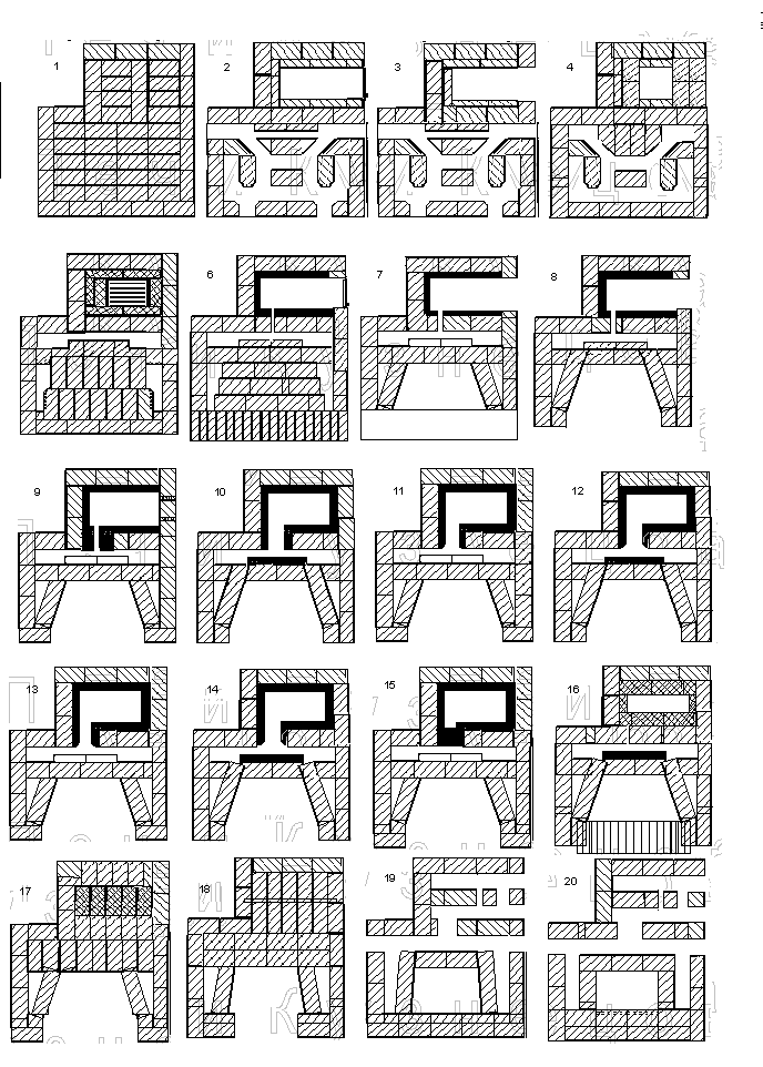

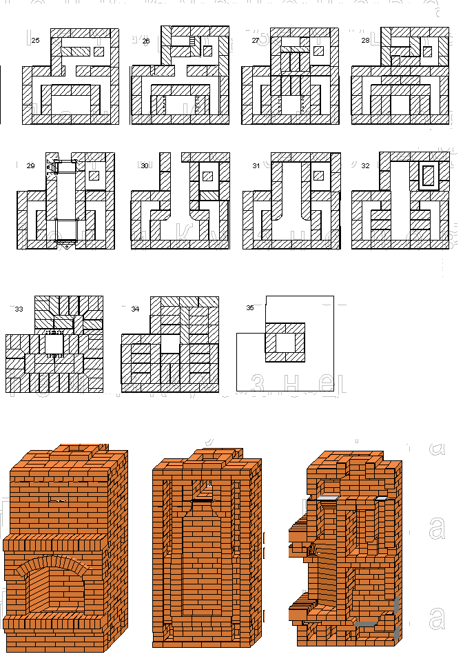

Профи, подскажите начинающему!
Нужно сделать человеку ОИК КЗ. Обратил внимание, что в этом проекте уделено мало внимания движению дыма у передней стенки камина (под подом камина). В отличии от некоторых других проектов.
Товарищ ожидает многого в плане тепла от неработающего камина (во время работы печи, ну вы меня понимаете...), так как камин смотрит в самую большую комнату. Я ему прорекламировал такой вариант, будет неудобно, если получит ,,немного не то,, Surprised
В связи с эти вопрос:
1. не нарушаются ли принципы системы в прикриплённом варианте?
2. Может есть смысл сделать подвертки, (соответственно и под камина на 6 ряду? Так мне когда-то подсказыал кто-то.
3. Не придётся ли ставить ЗЛХ для растопки?
4. Есть ли смысл сделать футеровку стенки камина со стороны хайла?
5. СШ необходимо делать симметрично относительно опускных или можно в углу топки, как удобней?
Буду благодарен за любые замечания, простите, если посягнул на святое...

СообщениеДобавлено: Вт 23 Ноябрь 2010, 01:24 Ответить с цитатойВернуться к началу
Думаю камин перекроет значительную часть тепла.
СообщениеДобавлено: Вт 23 Ноябрь 2010, 08:16 Ответить с цитатойВернуться к началу
Камин если и теряет, то часть конвективной теплопередачи, а выигрывает на излучение, поскольку стенки имеют угол и по площади больше, чем целая стена.
1 - нет
2 - на ваше усмотрение, уменьшите прогрев низа, но улучшите растопку по холодной
3 - если будет металлическая вставка в трубе и печь будете топить "наездами", то лучше поставить
4 - если позволит размер, то не помешает
5 - делать, как удобно для меньшей резки, правил перевязки и крепления самой футеровки

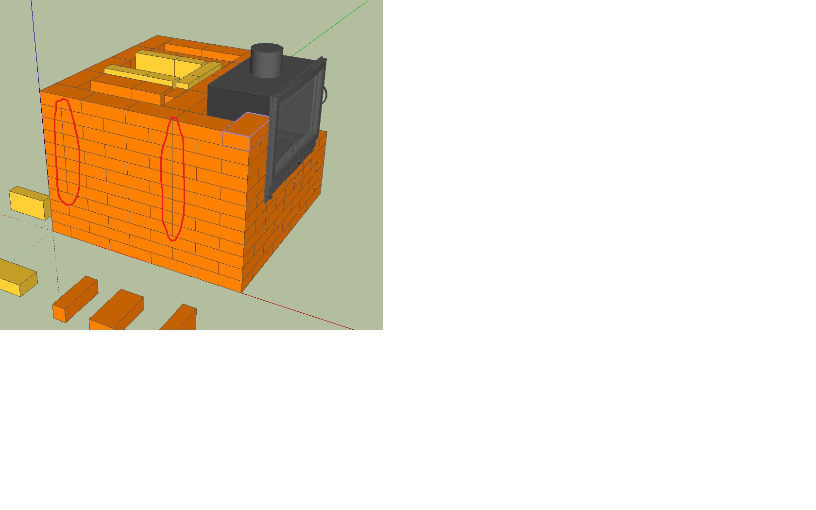

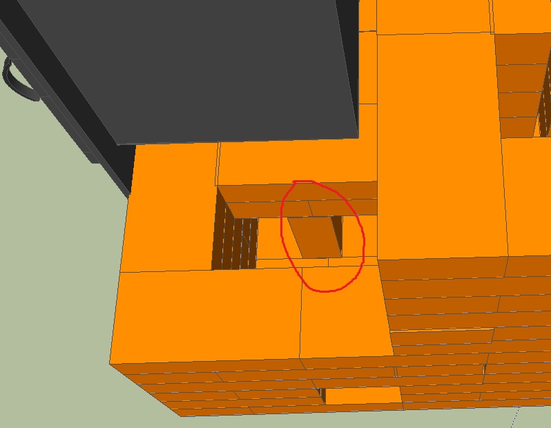

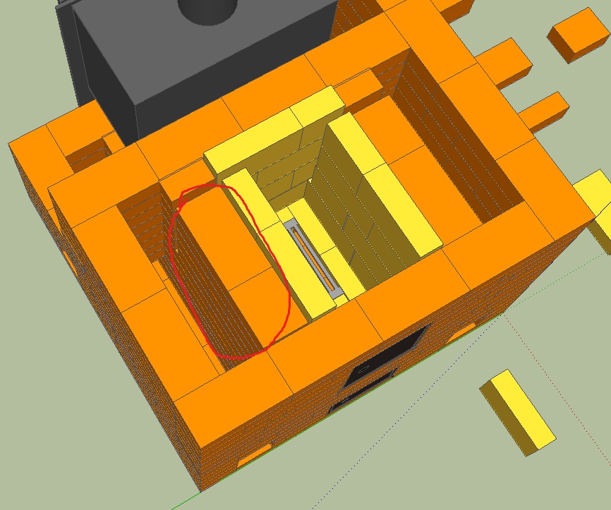

Всем привет!
Думаю построить в деревне печь ОИК К3.
Сейчас делаю проект в скече.
Поэтому прошу Вашей помощи. То что смог, то сделал. Далее только вопросы.
Да и по сделанной части вопросы тоже есть.
По первой картинке. Можно ли для экономии шамот обкладывать обычным кирпичем, но на ребро?
По второй картинке. Можно ли сделать подпорку под пятые-шестые ряды на ребро вертикально?
По третьей картинке. Плохо если в кладке будут такие вертикальные швы? Или это допустимо?
Дополнительно прикладываю сам файл скетч.
По остальным рядам не могу понять как дальше делать (порядовка есть в данном топике, но в первых сообщениях).
1. С 13 по 15 ряды в топке идут одиночные кирпичи с зазорами около 6 сантиметров от стен. Если его класть из шамота, то также с боку надо подкладывать обычный кирпич?
2. На каком ряду исчезают шамотные кирпичи?
3. На 16-17 рядах топка полностью перекрывается. Как же газы будут выходить из нее в дымоход?
4. На 18 ряду появляются отверстия сообщающиеся с воздухом в комнате. Я так понимаю, что нужны они для выхода прогретого воздуха в помещение. Но по порядовке они соединяются с дымоходом. Все верно в порядовке? Дым не будет попадать в помещение?
