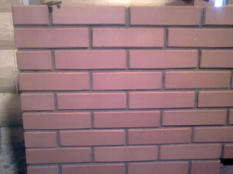

СообщениеДобавлено: Вс 11 Октябрь 2009, 22:13 Ответить с цитатойВернуться к началу
вот кирпич в кладке. прошу прощение за качество фото

Можно я задам очень глупый вопрос, возможно не по теме. Smile
Как получается, что раствор в шве не на одном уровне с кирпичом, а ниже?
Embarassed
Поищите про расшивку швов.
