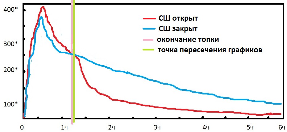

Несколько графиков по результатам испытаний.
За начало взяты точки пересечения температур, окончание определяла последняя доступная информации для одной из линий.
Вверху приблизительное время падения температур. К сожалению не у всех есть точки пересечения с результатом от 5 числа. Так же хотелось бы иметь информацию за время остывания газов до температуры воздуха.
Как я понял, за три недели ни у кого не возникло сомнений в правильности графиков ВладГри?
В таком случае, какой мы можем сделать вывод?

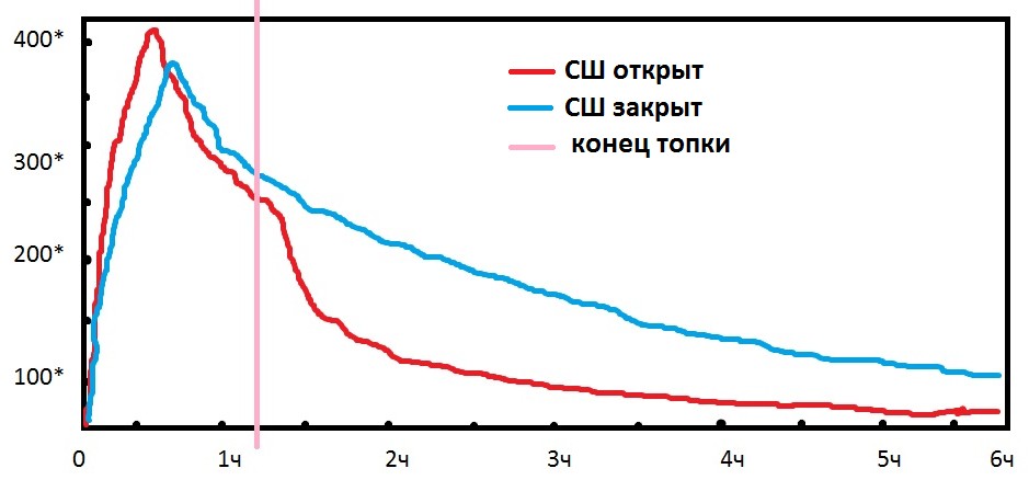

СообщениеДобавлено: Сб 23 Июль 2011, 16:52 Ответить с цитатойВернуться к началу
Laughing
Я тогда не обратил внимание, по моему, график должен был быть примерно такой...
"Должен был быть"?
Но ведь отчетливо видно /и ВладГри специально подчеркнул/, что "в натуре" температурные кривые ПЕРЕСЕКАЮТСЯ...
СообщениеДобавлено: Сб 23 Июль 2011, 19:26 Ответить с цитатойВернуться к началу
"Должен был быть"?
Я имел в виду то , что обозначение гафиков перепутано, если я правильно понял, т.е. верхняя линия это температурный график, который должен был быть при закрытом СШ???
А что такого примечательного в пересечении, на Ваш взгляд?
Синие 4,7 и 9 - Кузнецов /СШ открыт/. Красные 5 и 6 - КАМИ /СШ закрыт/.
Казалось бы, что СШ сберегает тепло в печи, так как синяя ниже /отходящие газы холоднее/. Но что было до пересечения? Синяя становится выше...
Значит, "автоматическая вьшка", которая якобы /по Колчину/ есть в "колпаках" всегда, обеспечивает сначала повышенные потери с отходящими газами? И только потом пониженные?

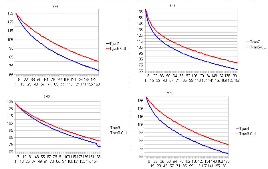

СообщениеДобавлено: Сб 23 Июль 2011, 23:05 Ответить с цитатойВернуться к началу
Значит с грфиками всё в порядке.
Интересно посмотреть реальные графики, целиком(от начала до конца), с тем чтобы увидеть реальное расположение точки пересечения графиков(ТПГ), в том числе, относительно точки окончания топки(ТОТ).
На мой взгляд, причина того что синий график подходит к ТПГ сверху, может быть(как вариант) именно большая температура ДГ, при работе печи. Но связано это с большими потерями или с большей эффективностью изъятия тепла из топлива, неизвесно, пока не будет полного графика с обозначеной ТОТ.
Т.е. если ТПГ совпадёт с ТОТ, то можно считать, что и вьюшка работает и потери(на недожёг) меньше. А если ТПГ расположится правее или левее ТОТ, то возможны варианты, хотя, более сильный нагрев массива, во время топки, естественно будет давать и более сильный нагрев потока, какое то время после окончания топки...

если ТПГ совпадёт с ТОТ...
Шура, изучайте отчет. А то тут уже поставили на нем крест ради корыстной политики.
По данным ВладГри, в начальный период после окончания топки "вьюшки" нет. А если нет "вьюшки", то нет в печи и колпака. Потому, что по Колчину "колпак" - это когда есть "вьюшка".
СообщениеДобавлено: Вс 24 Июль 2011, 07:04 Ответить с цитатойВернуться к началу
На мой взгляд(повторюсь), это происходит от того что печь оставляется "остывать", с полностью открытыми задвижкой и поддувалом.
В реальной эксплуатации, так никогда не делается, и по крайней пере поддувало, прикрывается(уже на завершении топки).
К тому же, без данных о температурах внутренней поверхности колпака(графиков), приведённые графики температуры в трубе, мало скажут о реальном положении.
Юрий Михайлович, по Вашему(как пользователя печей), подача воздуха на испытаниях, соответствовала штатной(или по крайней мере, разумной) величине?
