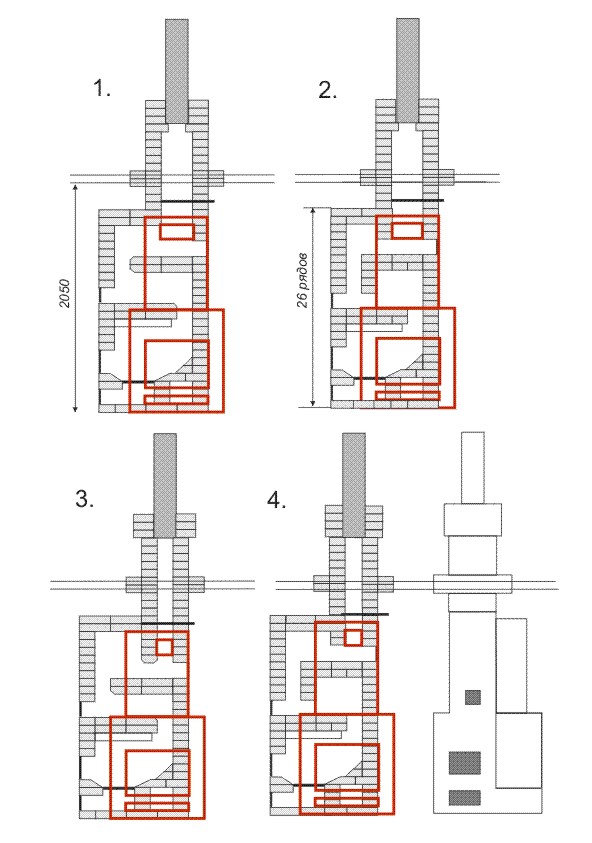

Доброго времени суток. Уважаемые печники, помогите определится с выбором. Собираюсь ставить отопительную печь с камином в садовом доме, сруб 4 х 5 м. Высота 2050 мм. Максимально выходит 26 рядов. Раньше никогда не делал печей, собираюсь сделать. С видом печи определился. Вопросы по внутренней части, накидал несколько вариантов. Какой из них наиболее эффективный? Можно ли внутренний размер трубы сделать в полкирпича?

Все варианты, по моему, практически идентичны по эффективности, а для камина, размер дымохода 130х130, маловат, надо делать больше.

Ближе к "идеалу" второй вариант.
