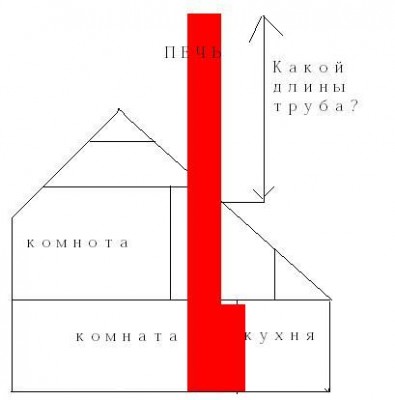

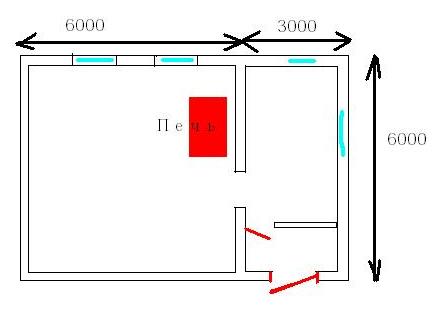

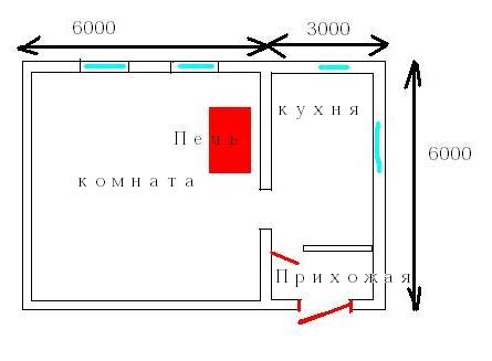

Помогите с выбором печи для дома 6x9(первый этаж) 6x7(Второй этаж).
Нужна желательно печь камин с двумя топками одна печь другая камин.
И получится ли протопить дом Схема дома картинка:
 Размер файла:  13.69 КБ
 Просмотров:  793 раз(а)
Получится! если исправите планировку - прорежете простенок (пятую стену в "пятистенке") под размещение в образовавшемся проёме камино-печи.
Планировка весьма подходящая под печное отопление!
Если будете выделять санузел, обязательно предусмотрите регистр (змеевик нержавейки + теплоизолированный бак на 80-200 литров на втором этаже) горячего водоснабжения-отопления!
УСПЕХОВ!
... и тогда Вашему дому ни какой "Северный поток 2" - не страшен! Smile

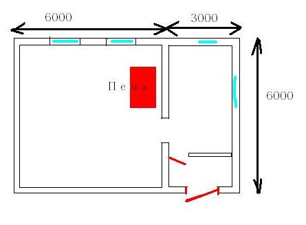

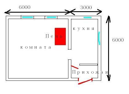

СообщениеДобавлено: Пн 8 Август 2011, 09:08 Ответить с цитатойВернуться к началу
Нет санузла не будет потому что домик очень маленький там будет (вход прихожая), кухня, комната. ну и сверху коридорчик и комната.
 Размер файла:  14.91 КБ
 Просмотров:  814 раз(а)

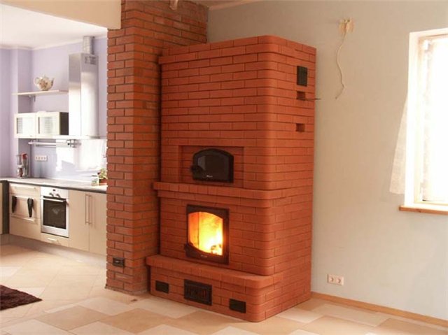

комфорки не нужны ! вот что то типо этого http://forum.stovemaster.ru/download.php?id=8838
А там что с левого боку щиток ? или продолжение трубы с низу? Question

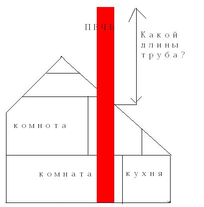

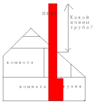

СообщениеДобавлено: Пн 8 Август 2011, 11:48 Ответить с цитатойВернуться к началу
Если печь делать в проеме то трубы будет далеко от конька.
 Размер файла:  14.68 КБ
 Просмотров:  617 раз(а)
Сообщения: 5994
СообщениеДобавлено: Пн 8 Август 2011, 13:33 Ответить с цитатойВернуться к началу
Ваша комната 6х6м, следовательно труба д.б. не ниже конька при расстоянии от конька 1,5-3,0 м. ВСЁ проходит!
Вариант фасада выбран верно!
Дверцу ХК только разверните в кухню.
Перегородку между кухней и комнатой пропилите и камино-печь вдвиньте в перегородку на 12 см. в кухню.
Вторая топка Вам и не понадобится!
 Размер файла:  14.47 КБ
 Просмотров:  757 раз(а)
