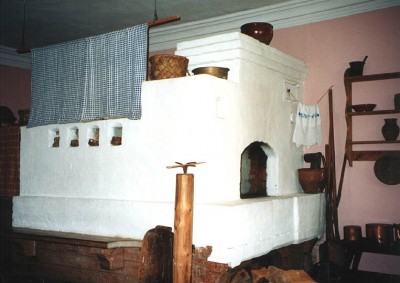

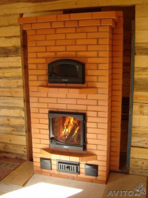

Ищу печника для устройства русской печи и камина в МО в 40 км. от г. Кашира (140 км от МКАД по М4).
Двуэтажный дом из сруба. Высота до конька 7 м. Фундаменты под печь и камин готовы. Полов и потолков нет. Газовое отопление.
Русская печь. Ориентировочно 2мX1м. Необходимы духовка для готовки, лежанка.
Камин. Ориентировочно 1,3мX0,7м.
Срок работы: желательно август-сентябрь
Прилагаю:
- План размещения печи и камина в доме
- Примерный эскиз печи (духовка и топка будет с левой стороны)
- Примерный образец печи

С такой планировкой Вам необходимо ставить не камин, а камино-печь Радость - печь теплоёмкую с функцией камина.
Фундамент под русскую печь д.б. 200х140, с отступом от стены деревянной незащищённой 25 см-минимум! От двух метров его длины с учётом перетрубья и полочки останется 130см максимум...
У той печи, что Вам понравилась, лежанка 140х210 Confused

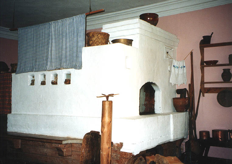

Подскажите, пожалуйста, если у меня есть фундамент 2 метра (ширина) на 1 метр (глубина). Я хочу сделать хлебную русскую печь шириной 1,2-1,5м и глубиной 0,8м (с учетом того, что мне надо отступить от стены сруба на 0,2м), на какие максимальные размеры хлебной камеры я могу рассчитывать?
Прилагаю примерный образец хлебной печи и ее размеры (только не буду делать лежанку).
Ответил уже в личку... Smile
