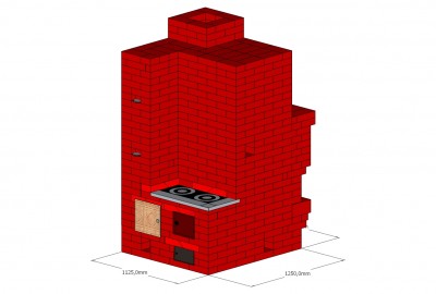

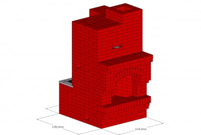

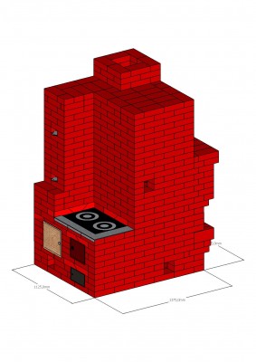

Спасибо, Александр.
Нарисовал печь в СкетчАпе. Так проще увидеть все нюансы в порядовке. Обратил внимание,что заслонки стоят по разному. Насколько это важно? Я переставил заслонки из 25-го ряда в 24-й, и прочистной канал сделал в 25-м и 26 ряду. И еще вопрос: если я захочу убрать духовку, достаточно ли просто заложить переднюю стенку или нет?
Вот рисунки и файл

Александр, подбираю чугунину для ОВИК ЗК 11 и не могу найти плиту в размер. Или меньше попадаются или слишком большие. Вы какую плиту установили? Единственное , что я нашел - это сделать составную из двух плит 300 на 340.
Я решил, что проще будет увеличить плиту на пол кирпича. Тогда и духовка встанет стандартная на 470 и плита с двумя конфорками.
Выкладываю рисунок и проект. Если увидите ошибки напишите, а то собираемся в этом месяце начать делать. Правда еще кирпич хороший не нашел. Кто-нибудь покупал в Тольятти кирпич? Или в Самаре?

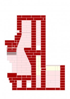

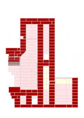

СообщениеДобавлено: Пн 22 Август 2011, 16:19 Ответить с цитатойВернуться к началу
Подскажите пожалуйста, а где на этом разрезе "зуб" ? А то у меня не стыкуется с теорией.

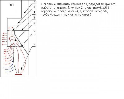

СообщениеДобавлено: Пн 22 Август 2011, 16:27 Ответить с цитатойВернуться к началу
Стандартная схема в литературе дана такая:
А а на моем рисунке получается зеркально. Работать будет? Или я что-то не доглядел?

Сообщения: 6058
СообщениеДобавлено: Пн 22 Август 2011, 19:34 Ответить с цитатойВернуться к началу
На этом сечении его действительно "удалили" Shocked
Да и на схеме камина - объём и профиль дымосборника - "аварийные"!
А вот на схеме ниже - всё ничего!
УСПЕХОВ!

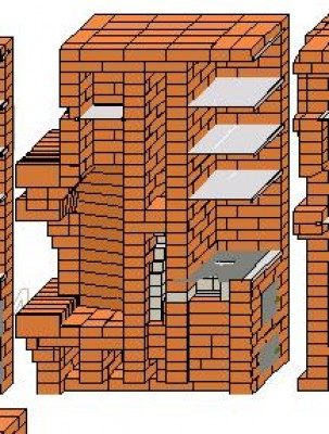

СообщениеДобавлено: Пн 22 Август 2011, 19:58 Ответить с цитатойВернуться к началу
Спасибо, Андрей Алексеевич.
Почему-то в порядовке с сайта stove.ru этого зуба тоже нет.
Это профессиональная хитрость или просто упрощение схемы.

Сообщения: 6058
СообщениеДобавлено: Пн 22 Август 2011, 20:13 Ответить с цитатойВернуться к началу
Сам кладу и проекты делаю, как подрисовал Confused
Чего и Вам желаю!!! Smile

Еще раз спасибо. Буду исправлять чертежи на компьютере. А где посмотреть размеры зуба и его высоту? Или на разрезе Вы задали его реальные размеры? Вы уж извините за дотошность я никогда камины не делал. Не хочу первый блин комом.
СообщениеДобавлено: Пн 22 Август 2011, 20:25 Ответить с цитатойВернуться к началу
Илья, не рекомендую менять авторскую порядовку.
Все на ней правильно и все работает как положено, как отдельно так и вместе.

СообщениеДобавлено: Пн 22 Август 2011, 20:50 Ответить с цитатойВернуться к началу
Спасибо, Евгений.
Менять ничего не буду. Просто смутило отсутствие зуба.
