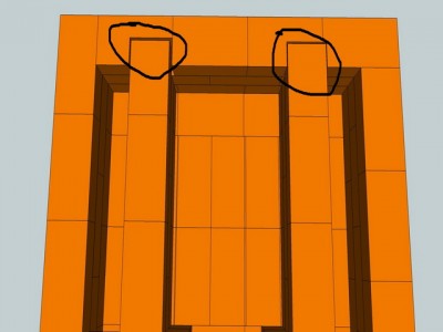

СообщениеДобавлено: Вс 28 Август 2011, 20:49 Ответить с цитатойВернуться к началу
подскажите пожалуйста на рисунке действительно щель?
 Размер файла:  56.05 КБ
 Просмотров:  849 раз(а)
СообщениеДобавлено: Пн 29 Август 2011, 11:09 Ответить с цитатойВернуться к началу
Нет, не должно быть там щелей. Недопрорисовка просто. Confused

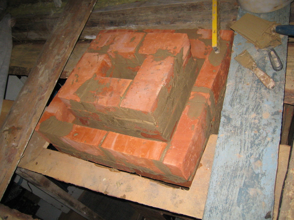

СообщениеДобавлено: Пн 17 Октябрь 2011, 20:28 Ответить с цитатойВернуться к началу
Вот что я сложил.
Вот такая распушка.
 Размер файла:  302.58 КБ
 Просмотров:  871 раз(а)

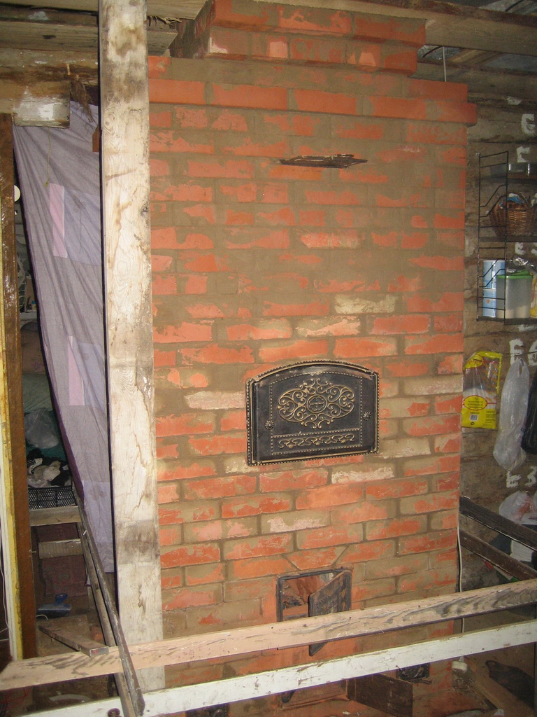

вот она
вот она
 Размер файла:  305.58 КБ
 Просмотров:  967 раз(а)
