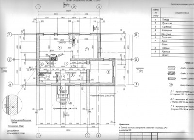

Требуются услуги печника для выполнения отопительно-варочной печи
1. План первого этажа прилагается. Фундамент ж/б забивные сваи, ж/б ростверк по периметру 0,4 толщиной, ж/б плита уже сделаны. Стены дома будут выполняться из газобетонных блоков (толщина 0,3м) и облицовочного кирпича (0,1м), перекрытие второго этажа монолитно-бетонное.
2. Высоты дома и этажей см.в приложениях.
3. Назначение очага в доме: планируется как вспомотельное (основное будет в будующем на газу), но на случай отсутствия основного очага планируется как резервное основное.
4. Вентиляция в доме будет в соответствии с приложенным планом первого этажа.
5. Место расположения очага указано на плане первого этажа.
6. Фундамент выполнен из монолитно-бетонного пояса и монолитно-бетонного перекрытия.
7. Место строительства: МО, Щелковскй р-н, д.Корпуса.
Готов начать работу завтра при взаимном понимании и согласовании всех вопросов.
e7e5@bk.ru
 Размер файла:  734.81 КБ
 Просмотров:  826 раз(а)
Boris759
Сообщения: 272
Регион: Belarus
СообщениеДобавлено: Сб 20 Август 2011, 23:03 Ответить с цитатойВернуться к началу
так что дома еще нет? Какие работы вы готовы начать?

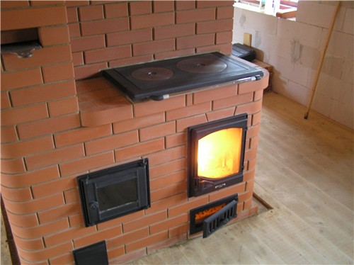

нужна пимерно такая печь, точне та часть которая правее

СообщениеДобавлено: Вс 21 Август 2011, 06:12 Ответить с цитатойВернуться к началу
Серго Поморский писал(а):
фундамент готов, в понедельник начнут возводить стены, обещают за месяц стены закончить
думаю печь надо правее сместить а то лестница там путается. И оставить под нее место 90см. Далее строить стены и крышу. В перекрытии оставить место для трубы. Печь делать как поставите окна и вх.дверь, бо не май месяц будет

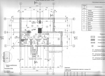

Сообщения: 5994
СообщениеДобавлено: Вс 21 Август 2011, 19:04 Ответить с цитатойВернуться к началу
"...а всё-таки жаль, что нам..." так и не удалось взглянуть на план второго этажа!
Уважаемый Серго! для печного отопления Вашего дома (в качестве альтернативного) оптимальнее вот это размещение печи:

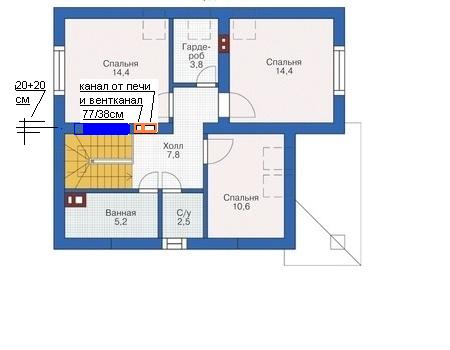

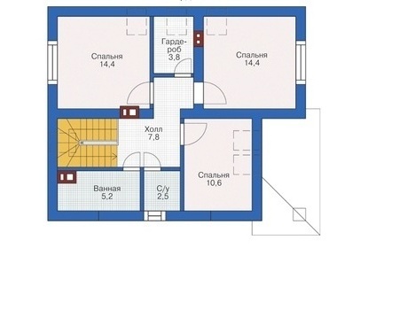

СообщениеДобавлено: Пн 22 Август 2011, 10:01 Ответить с цитатойВернуться к началу
план второго этажа
печка перенесена левее что бы был удобный вход в спальню. Там где по плану нарисован дымоход будет дверь в спальню Гардероб такой мне не нужен, поэтому площадь 3,8м2 это будет относится к другой спальне.
понятно что печь посередине это правильно, но там всё тогда "летит" на втором этаже и на чердаке.
Сообщения: 5994
СообщениеДобавлено: Пн 22 Август 2011, 10:20 Ответить с цитатойВернуться к началу
план второго этажа
Вот если изначально (и совершенно верно-предусмотрительно-дальновидно!!!) печь "...планируется как резервное основное...", тогда и размещение её не должно быть по Вашей первоначальной схеме!!!
Да ещё и потребуется отопительная печь, или щиток от печи первого этажа, на втором этаже между спальнями. Немного понадобится перестановка перегородок между ними.
В подобных случаях мы вначале ставим печь с учётом эскизов простенков, а уже затем ставим сами (или бригада каменщиков) капитальные перегородки.
Прислушайтесь к мудрости стариков: "ТАНЦУЙТЕ ОТ ПЕЧКИ", а не от современных планировок домов ПМЖ.

Спаси Господи! т.е. если работа стоит 280000 то материалы примерно столько же? получется пол миллиона готовить надо на печь? Но мне всё таки двух этажная печь не нужна, по крайней мере я об этом не думал, думал о первом этаже.
если наверху печь не нужна то как она может помешать входу в спальню? труба от печи совмещена с капитальной стеной, т.е. трубы как бы и нет вовсе
