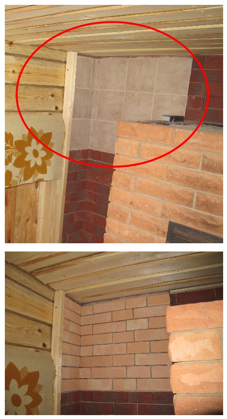

Сообщения: 10147
СообщениеДобавлено: Вс 8 Июль 2012, 09:55 Ответить с цитатойВернуться к началу
ПЛИТОНИТ-СуперКамин ТермоКлей (Вт)
Термостойкий клей с армирующими волокнами для облицовки печей и каминов
Предназначен для приклеивания облицовочной плитки из керамики, керамогранита, натурального и искусственного камня при отделке кирпичных поверхностей печей, каминов и бетонных оснований, подверженных температурному воздействию внутри помещений.
Может также применяться в качестве шпаклевки и затирки для швов между плитками на основаниях, подверженных воздействию температуры.
ОСОБЕННОСТИ:
многофункциональность
высокая прочность сцепления
высокая трещиностойкость и прочность
В парной на противопожарную разделку, выполненную из листа минерита по негорючему каркасу с вентиляцией отступки от сгораемой конструкции была наклеена клинкерная плитка на клей "Гарант". Плитки не хватило, но под рукой нашлось несколько штук плиток от ремонта в доме.
Выше была приклеена эта плитка на указанный раствор с затиркой швов от попадания влаги. Клинкер приклеен без затирки швов.
Через месяц эксплуатации плитка удачно отвалилась...
Теперь пробую плитку Терракот на клей "Гарант".
*может я не правильно применил и не по назначению?
Керамическая плитка и терракот в парной на ППР
