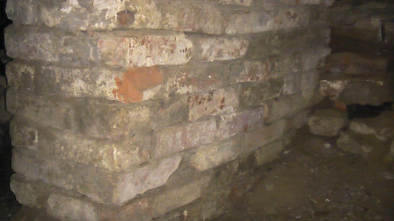

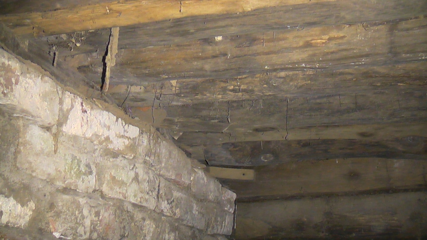

Всем привет.
Наконец определились с супругой, какую печку мы хотим. ОВИК 5. Правда делать придётся в зеркальном отражении. Сейчас пробую нарисовать её в скетчупе. Заодно подбираю дверцы-плиты-духовки. Также придётся увеличивать фундамент, так как старый имеет размеры 50х120см. Прежняя печь стояла на брёвнах, которые одной стороной опирались на этот фундамент, а второй - на балку пола. Старый фундамент на вид крепок. Думаю сделать вокруг него опалубку и залить бетоном (с арматурой естественно) до нужного размера. Либо дополнить кирпичной кладкой, связывая старую и новую кладки по ходу дела забуривая арматуру. Что посоветуете?
Да, подпол в глубину примерно 1,5 метра. Пол земляной. Надо ли с ним что-либо делать перед установкой фундамента? Выровнять само собой, а ещё?
фундамент и брёвна, на которые опиралась печь

Советовать легко...Я бы изучил глубину старой опоры, залил аналогичную, под заливку подушки из ПГС,и объединил ЖБ плитой, с армированием оной в 2-х уровнях. .и пусть зиму-весну перестоит под поддонами тремя кирпича.НА НАСЫПНОЙ ГРУНТ НЕ СТАВИТЬ НИЧЕГО!!

Зиму-весну перестоять, это конечно хорошо бы. А в нынешнюю зиму чем греться прикажете?
