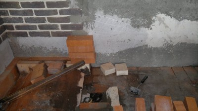

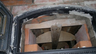

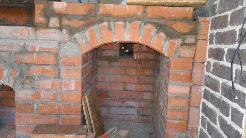

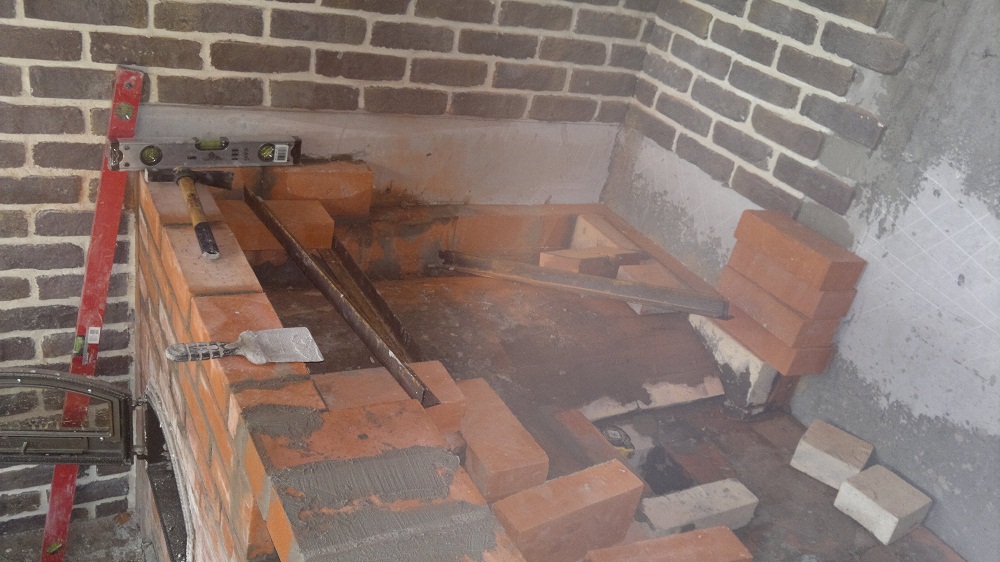

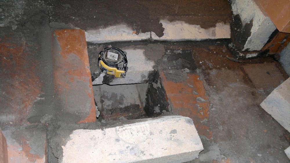

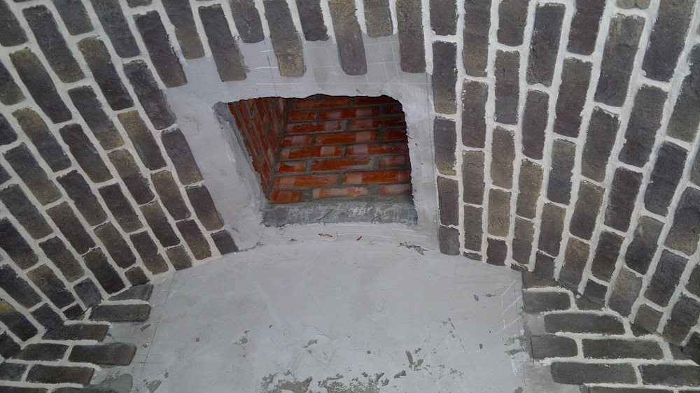

Здесь создавал тему искал печника, http://forum.stovemaster.ru/viewtopic.php?t=5024 на барбекю, договорился к сожалению с человеком, которого рекомендовали знакомые, сделано пока не очень много, но у меня появляются сомнения по поводу его квалификации, развейте или подтвердите пожалуйста...

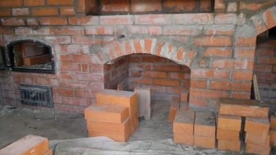

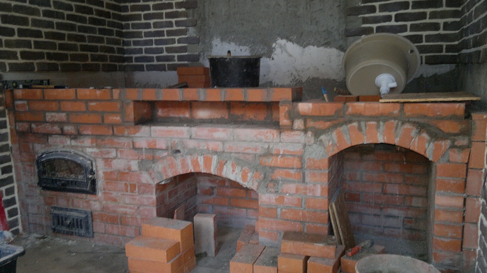

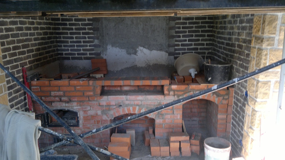

увеличили квоту поэтому продолжу тут

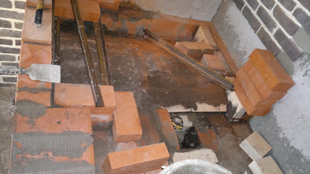

еще

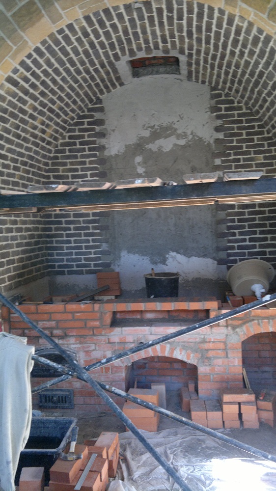

и все

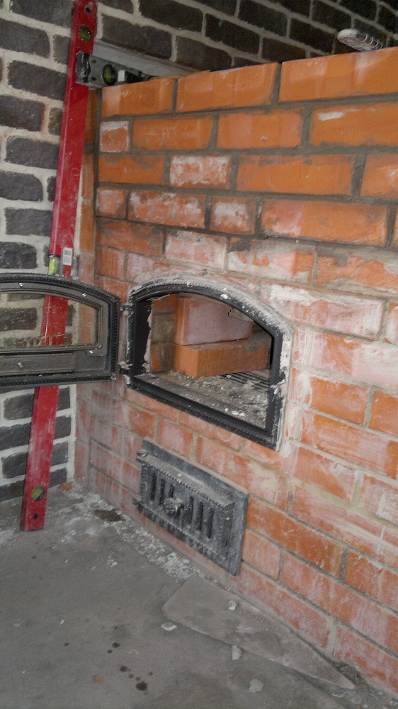

Что смушает меня, далекого от этих дел человека:
1. печка стоит вплотную к стене
2. отверстие дымохода 10х17 фотка где лежит рулетка, заслонка 25х25
3. трубу поставили на крышу арки, благо она бетонная и вроде внутри хотят выклдывать еще кирпичом
4. очень грязная кладка, уверяют все отмоеться: хоть и будут видны только внутренности ниш, арки потом будут задекорированы клинкером
5. свод печи для пирогов собран из целых кирпичей, нет конусной зарезки
вроде пока все....

Я не печник, просто нравится дело это и полезно для моей работы, но вижу следующее замечательное действо никак не подходящее под сто тыс.р.
Грязно, швы толстые, мазни лишней много, в некоторых местах по углам вижу кладку без перевязки, для себя тренировал кладку, клал камин, швы протирал сразу, потом на много больше времени уходит и такой чистоты не получить, да и не видно самого шва, как оценить качество шва если его не видно под размазней.
У вас проблема в том, что другой печник, профессиональный не возьмется за переделку скорее всего этого чуда, если что то будет не так.
Но может я с дуру жути нагнал и все не так плохо, интересно, что скажут профессионалы

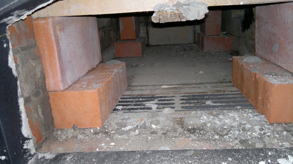

И почему колосник заложен так что для его смены придется все разбирать? эти кирпичи используются как подпорки временно ?

А это духовка по-черному слева? Специалисты, скажите пожалуйста на сколько распространена такая ее контрукция?

Спасибо за мнение, но больше интересуют конкретные технические недочеты, если необходимо, сейчас еще можно все исправить, основное это чтобы ни чего не потрескалось, не развалилось и не дымило, на грязь частично готов прикрыть глаза, бОльшая часть уйдет под штукатурку и облицовку, основное это функциональность и надежность. Духовка внизу, да для приготовления еды в горшках.
Дело упирается в то, что они просят аванс, а у меня сомнения в соответствии конечного результата, моим ожиданиям....

Я не специалист, потому скорее вопросы у меня. В проекте над мангалом просто арка без дымосборника. Так и будет? Есть ли уплотнитель между рамкой дверки духовки и кладкой, который позволит ей расширяться? Пол как высоко поднимется над текущим уровнем, поддувальной дверке не помешает? Столешница выше, чем метр над полом будет, не многовато ли?

Грубейшие и неисправимые ошибки:
- нет отступа от стен, что при первой же топке вызовет массовое появление трещин в кладке;
- для уменьшения теплоотдачи в наружные стены между бербекю и этими стенами не проложен теплоизолятор в виде базальтовых плит толщиной 30-50 мм;
- печная дверца вмазана в кладку на растворе, а должна быть вмонтирована на каолиновой вате или асбестовом шнуре. Эту грубейшую ошибку допускают почти все потомственные деревенские "печники";
- халтурно сделано перекрытие кирпичами над печной дверцей;
- опорные кирпичи для арочных сводов сделаны очень халтурно, большие щели замазаны раствором;
- кладка без обязательной перевязки кирпичей в ответственных местах.
Справа внизу большая ниша - это место для хранения дров или топка такая? В ее глубине вверху виден канал, похожий на дымоход. Для дров этот канал не нужен, а топка так не делается.
Какой состав раствора, на котором делается кладка?
Почему под печки не футерован или не выложен из огнеупорного кирпича?
В имеющийся дымоход вставьте гильзу из нержавейки по всей его высоте. Такой дымоход будет лучше и быстрее прогреваться, обеспечивая хорошую тягу. Летом это очень важно.
Спасибо ценные замечания, мои сомнения подтвердились.... справа это просто ниша под посуду, а дырка выход канализации раковины, в самом первом посте ссылка на тему где есть визуалка этой печки

Лучше бы отправить этих деятелей восвояси без аванса и оплаты,врядли эта кнструкция будет нормально работоспособной и долговечной. Лучше бы разобрать это нагромождение кирпичей ,непонятно какой конструкции. Только лишь колосник уложенный поперек топливника,говорит о "квалификации" сиих мастеров.Дальше можно и не анализировать конструктив,достаточно уже этого факта Не говоря о толстых швах и смеси кладочной внутри очага на основе цемента.Даже и если она жаростойкая, согласно аннотации к ней.

Посмотрите на сколько велики швы внутри камеры между кирпичами арки. На фото не видно за опалубкой. Они должны быть (тоесть не быть Smile ) как можно меньше. Иначе будет высыпаться раствор. И перекрытие дверки тоже рискует быстро разрушиться. Поскольку обрезки лежат только на рамке, а рамка будет двигаться. Что за раствор?
Правда "быстро" вполне возможно означает, "за сезон, если топить как печь постоянного проживания", а если топить 4-5 раз в год, то и сойдет.
