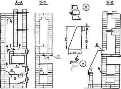

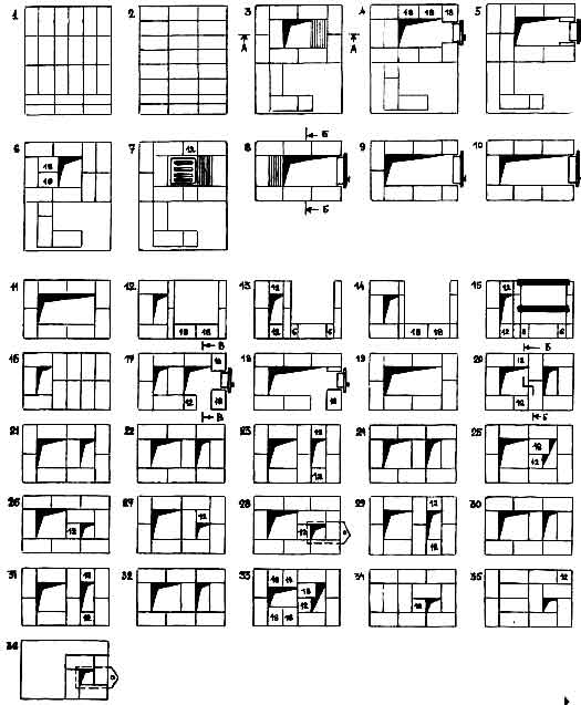

Доброе время суток, уважаемые участники форума! Жизнь заставила переехать жить в деревню на ПМЖ и думать как выжить зимой. Имеется классическая деревенская изба пятистенок в основном срубе стоит отопительный щиток рабочий, но требует ремонта косметического. А в прирубе стояла варочная печь совсем развалившаяся. Вот вместо нее хочу (и надо) сложить другую печку, чтоб спокойно перезимовать. Класть буду сам, опыта нет, руки растут как надо. На просторах инета нашел проект с порядовкой по функционалу, габаритам меня вполне устраивает. Вопрос. Работоспособна ли вообще эта конструкция для отопления помещения 15 кв м, потолок 2,4 м, стены сруб 180мм?
С уважением,
Fedrych

"Разводилово"!!! даже не на 100, а на 500 % Shocked
Сломал у очередного заказчика такую точно - дымила как положенно: "в дверь, в окошко и в трубу - немножко..." Sad
Поставили камино-печь с ХК и лежанкой низенькой... Confused

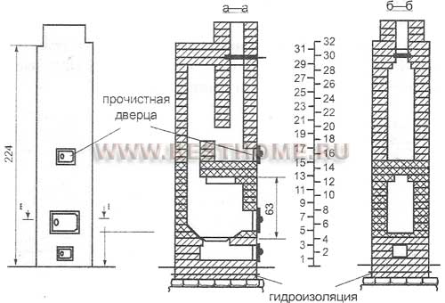

вот нашел очень похожую ПТО-2300...сама по себе эта ПТО некудышная или варочное пространство кардинально меняет характеристики?
Извините за дилетантские вопросы

Вы прекратили бы шифроваться, да разместили б план-сечения дома.
Здесь на этом форуме даже тема соответствующая имеется с рекомендациями заказчикам - с чем и куда обращаться... Там в первых позициях - план отапливаемого помещения, материал стен-перекрытий.

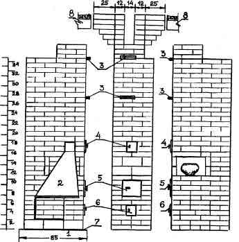

Печь Еремеева Е-4
(Минчанин поделился картинкой)
1130 кал/час, эффект площадь 4 м2
1933 год
Проект в скетчупе тут: http://www.stroiteli.info/showpost.php?p=56355&postcount=596

план сечение простое - квадратная комната площадью 15 кв.м. про стены написал выше, потолок утеплен опилками 20 см, пол простой деревянный доска сороковка, подпол 80 см до грунта, цоколь 40 см шлакоцемент блоки по периметру, утепление цоколя 5 см ЭППС, отмостка 120 см утеплена 5 см ЭППС.
По поводу работоспособности печи можете сказать? и сходство ее с ПТО 2300 это только на мой взгляд?

ФУНДАМЕНТ ЕСТЬ ХОТЬ КАКОЙ.Эта печь не пойдет.С чертежами нет проблем.Обращайтесь.
