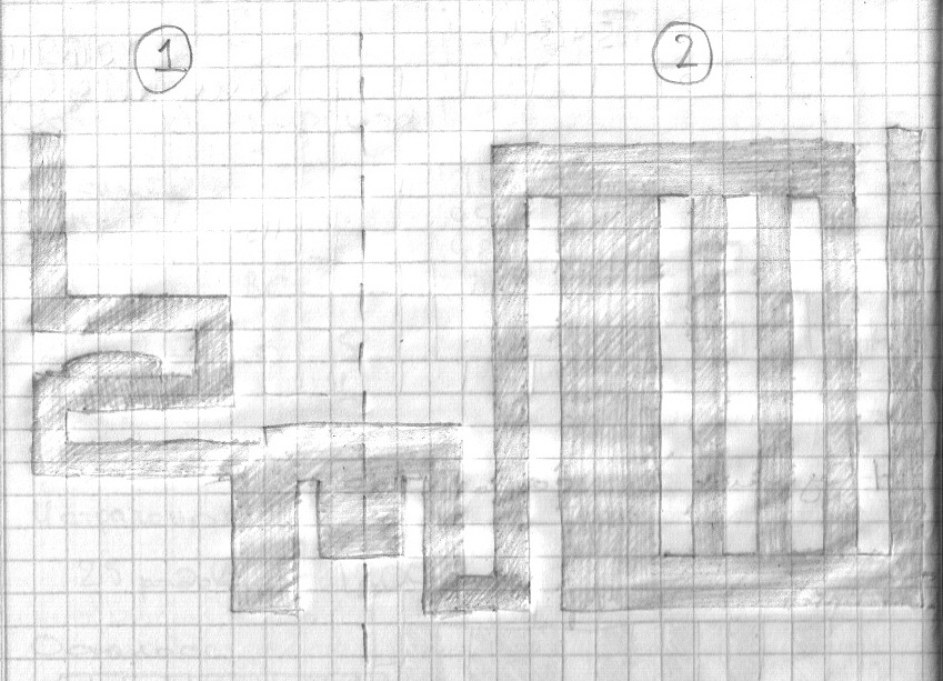

Попробую переформулировать вопрос.
От топливника каналы расходятся в разные стороны, один проходит по задней стенке печи и выполнен в виде вертикальных каналов; а другой идет горизонтальными каналами по передней части печи, каналы различны по геометрии и по длине. Сходятся в одну трубу. Может ли в такой ситуации получится так что дымовые газы пойдут только по одному каналу?
Скорее всего, какая то разница в нагреве всё же будет, но работать будут оба канала. А может так и было задумано?
Так скорей всего и будет. Дым даже может двигаться по более холодному каналу назад. Если сеченя одного канала достаточно, то второй работать не будет. Если дымовая камера, которая обьединяет каналы и дымовую трубу достаточно большая, то негативный эффект можно уменьшить. Как рассчитывать я не знаю.

Anton Sorokin писал(а):
Так скорей всего и будет. Дым даже может двигаться по более холодному каналу назад. Если сеченя одного канала достаточно, то второй работать не будет..
На мой взгляд, если газодинамические сопротивления каналов примерно одинаковы(различаются не более чем на 10-20%), то при интенсивной топке и достаточной тяге, паралельные каналы могут работать. Конечно, нагрев может быть быть разный. Некоторое относительное выравнивае потоков, может происходить из за разной вязкости горячего и холодного газа, т.е при увеличении температуры потока в одном канале, увеличивается вязкость ДГ и следовательно сопротивление, в результате этого, в другом канале поток усилится. Что и показывает практика, например в печи ОИК ХК, работают оба подъёмных канала.

Если второй колпак не влияет на работу подьемных каналов, то пример с ОИК правомерен. Хотя каким боком тут ОИК, если мы имеем здесь "От топливника каналы расходятся в разные стороны, один проходит по задней стенке печи и выполнен в виде вертикальных каналов; а другой идет горизонтальными каналами по передней части печи, каналы различны по геометрии и по длине."
СообщениеДобавлено: Сб 17 Сентябрь 2011, 14:30 Ответить с цитатойВернуться к началу
При разной геометрии и длинне каналов, газодинамическое сопротивление, при скоростях во время протопки, может быть примерно равным.
По моему, пример ОИКХК, здесь показателен в принципе. Ведь вопреки некоторым высказываниям, что мол паралельные подъёмные каналы не обеспечивают равномерного прогрева из за неустойчивого равновесия, горячие потоки ДГ, и в опускных и в подъёмных каналах, достаточно равновесны.

СообщениеДобавлено: Пт 30 Сентябрь 2011, 17:30 Ответить с цитатойВернуться к началу
Вот такая схема каналов в моей печи. И по всей видимости, движение газов по каналу 1 намного легче, чем по каналу 2. Видимо, необходимо установить задвижку на канале 1 для возможности прогрева канала 2.
Верны ли мои рассуждения?
Будет ли прогреваться канал 2, если не перекрыт первый?
