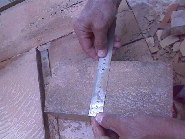

Поперечные размеры кирпичей чуть малы от стандартной на 10мм
 Размер файла:  72.34 КБ
 Просмотров:  778 раз(а)

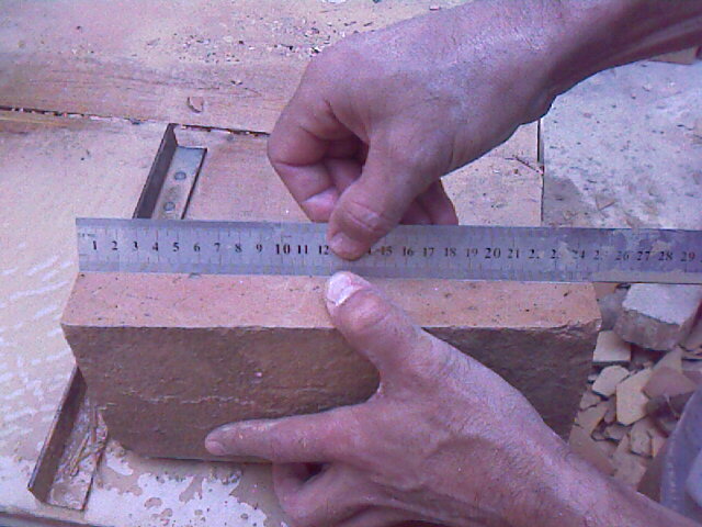

СообщениеДобавлено: Пн 19 Сентябрь 2011, 19:34 Ответить с цитатойВернуться к началу
Длина кирпича тоже не соответствует стандарту и составляет 230-240.
Но думаю длина не очень важна по сравнению с поперечным размером.
 Размер файла:  73.11 КБ
 Просмотров:  749 раз(а)

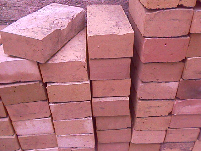

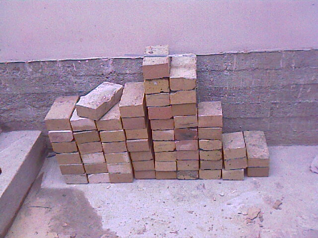

Заготовляемые кирпичи.

СообщениеДобавлено: Пн 19 Сентябрь 2011, 19:37 Ответить с цитатойВернуться к началу
Кирпичи крупнее.
Кирпичи крупнее.
 Размер файла:  80.92 КБ
 Просмотров:  782 раз(а)

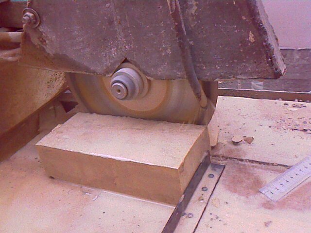

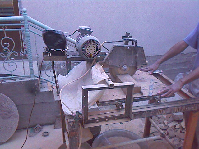

Резка кирпичей на станке.
Резка
 Размер файла:  79.05 КБ
 Просмотров:  830 раз(а)

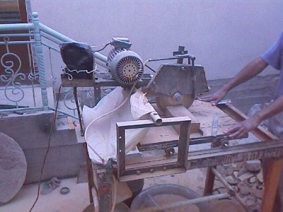

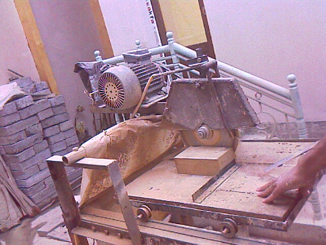

СообщениеДобавлено: Вт 20 Сентябрь 2011, 18:26 Ответить с цитатойВернуться к началу
Тоже резка.
Станок при резке.
 Размер файла:  90.04 КБ
 Просмотров:  785 раз(а)
Namanganeц
Зарегистрирован: Сб 9 Октябрь 2010, 19:22
Сообщения: 105
Регион: Uzb
СообщениеДобавлено: Ср 21 Сентябрь 2011, 05:15 Ответить с цитатойВернуться к началу
Вчера свет отрубили, Сегодня продолжаем!
Конечно станок не идеальный, планирую немного переделать
меня интересует направляюшие упоры кирпича в подкатном столике
у заводских станков, Если у кого есть не могли бы фото сюда?
По моим кирпичам, если у кого мнение на счет размера, не будет ли
сказываться в работе печи ширина кирпичей меньше на сантиметр
резка ближе.
 Размер файла:  66.14 КБ
 Просмотров:  777 раз(а)
СообщениеДобавлено: Ср 21 Сентябрь 2011, 06:38 Ответить с цитатойВернуться к началу
По направляющим упорам рулит инет: http://www.fubag.su/catalog/71
Бельгийская "Терка" имеет размер 230х115х65 и нормально!

СообщениеДобавлено: Ср 21 Сентябрь 2011, 18:14 Ответить с цитатойВернуться к началу
Есть много таких картинок в нете но во всех направляющие упоры НЕ
показаны
СообщениеДобавлено: Ср 21 Сентябрь 2011, 18:47 Ответить с цитатойВернуться к началу
А так?
(Планочка с двумя пропилами)
