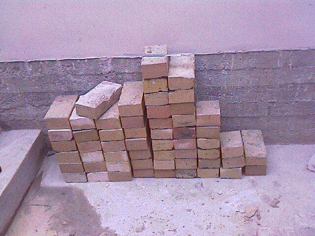

Поперечные размеры кирпичей чуть малы от стандартной на 10мм

Заготовляемые кирпичи.

Кирпичи крупнее.

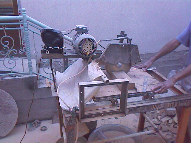

Резка кирпичей на станке.

Тоже резка.

Вчера свет отрубили, Сегодня продолжаем!
Конечно станок не идеальный, планирую немного переделать
меня интересует направляюшие упоры кирпича в подкатном столике
у заводских станков, Если у кого есть не могли бы фото сюда?
По моим кирпичам, если у кого мнение на счет размера, не будет ли
сказываться в работе печи ширина кирпичей меньше на сантиметр

По направляющим упорам рулит инет: http://www.fubag.su/catalog/71
Бельгийская "Терка" имеет размер 230х115х65 и нормально!

Андрей Ищенко писал(а): |
Namanganeц писал(а): |
сказываться в работе печи ширина кирпичей меньше на сантиметр |
Есть много таких картинок в нете но во всех направляющие упоры НЕ
показаны

А так?
(Планочка с двумя пропилами)
