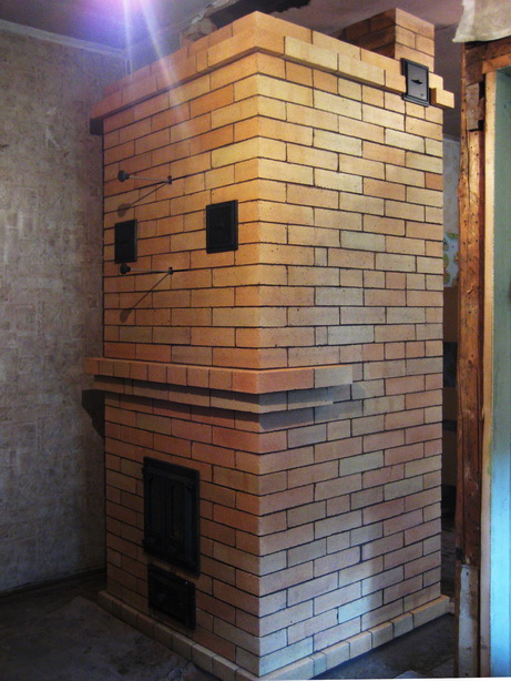

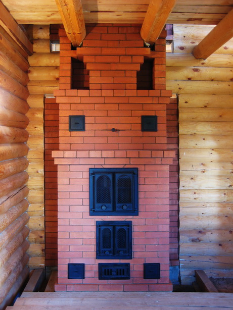

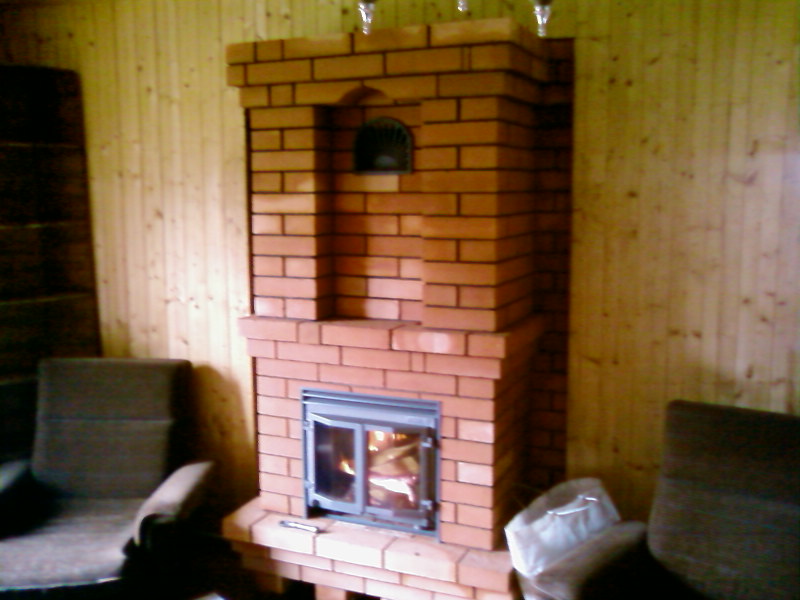

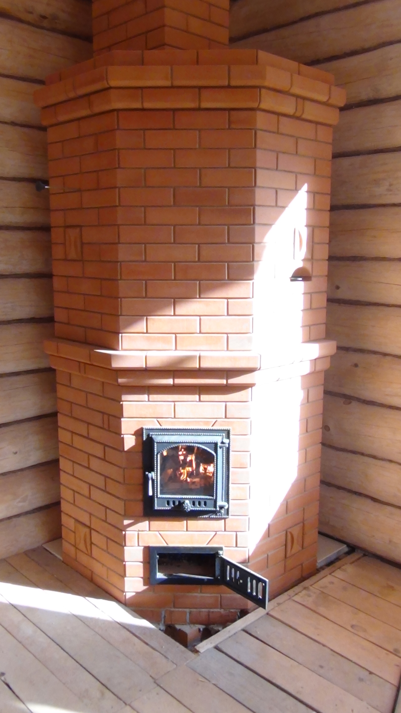

Piter, здравствуйте!
Конечно, планировка не под печное отопление, ведь спальная комната при закрытой двери не прогреется. Но Ваш вариант мне нравится. Мы недавно выполнили две печи. которые по форме и назначению Вам могли бы подойти. Одна из них с каминной вставкой keddy 210 vg, другая простая отопительная печь. Для Вашего дома я бы предложил печь с каминной вставкой.

A.N.Volodin писал(а):
Можно построить две печи: для кухни отопительно-варочную, для спальни отопительную, например каминопечь, чтоб топилась из гостинной. общая площадь немалая, одной печи может быть маловато. Если дом будет использоваться как дача, печь с плитой и каминопечь с режимом открытого камина могут быстро прогревать помещения. А каминные вставки это не серьёзно, всё равно, что буржуйки, тепло не накапливают.
Я не с потолка взял идею с каминной вставкой. Дело в том, что различные вставки от различных производителей могут сильно отличаться, также как и не все йогурты одинаково полезны. В частности, каминная вставка KEDDY 210/520 по паспорту и фактически выдает 14 кВт в номинале, и 17-18кВт в максимальном режиме. И КПД более 75% по паспорту, а фактически от 75% до 88%. Гарантия по паспорту 10 лет, а фактически пожизненная. И сравните с КПД открытого камина, у которого максимально 15%, и гарантия 1-3 года! И ещё - от каминной вставки можно очень эффективно подать горячий чистый воздух в удалённые помещения первого и второго этажей, и тем исправить проблемы непечной планировки дома. А открытый камин такой возможности или не имеет или эта возможность сильно ограничена. А отсутствие теплоаккумуляции у хороших вставок возмещается длительным режимом горения. Так, если положить крупные дрова на угли в горячую топку и убрать подачу воздуха, то в указанной топке длительность горения-тления этой закладки близится к 10-12 часам, в зависимости от породы дерева и влажностью дров. Ночной режим получается очень комфортный, т.к. накопленная днём температура, поддерживается ночью. Very Happy
Ваш вариант разумен для дачи, но при постоянном проживании ждут проблемы и разочарования.

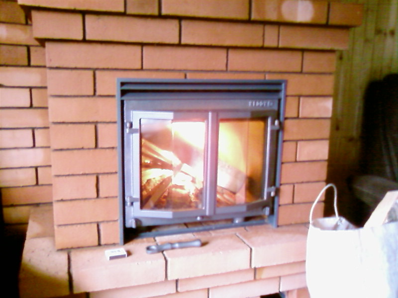

Я устанавливал и монтировал более 25-ти каминов именно с этой топкой, с разводкой горячего воздуха, и мои заказчики оставались довольны результатом. С чего, вдруг, не проводя практической работы и не испытав конструкцию, вы делаете такой вывод? Кто вы такой, чтобы делать такие выводы? Вы сами жили в доме с таким отоплением? Какие проблемы и в чём разочарование? Да вы разберитесь, купите топку и смонтируйте, потопите недели две-три, а потом делайте первые выводы!!! Mad
В декабре 2010 года я установил эту модель топки Keddy 210 VG, у людей, постоянно проживающих в плохом и дырявом деревянном доме. Мыши съели половину утеплителя, и теплопотери дома были просто огромные. У этой семейной пары в цоколе стоял сгоревший (1) электрический котёл, (2) взорвавшийся угольный котёл, и (3) действующий твёрдотопливный котёл, которой топить приходилось каждые два часа. Без сна. Иначе дом замерзал. После установки этого камина без разводки горячего воздуха, у людей дров стало уходить в 3-4 раза меньше, а топить приходилось два раза в сутки. Вернулся сон. И никакой сажи, никакого конденсата. И в доме было не ниже +22-25.
Гонор свой надо контролировать, и писать только про то, в чём есть уверенность. А мне недавно звонил заказчик, у которого я в 2004 году выполнил подобное отопление дома в 145 кв.м., и с благодарностью приглашал в гости.
Я написал здесь с целью предложить человеку хороший вариант отопления, и ещё познакомить многих печников с новым для них вариантом. Если бы речь шла о буржуйке, я бы не тратил своё время на эти письмена.

Александров Игорь, красиво и добротно!
СообщениеДобавлено: Вт 27 Сентябрь 2011, 22:23 Ответить с цитатойВернуться к началу
Александров Игорь писал(а):
В декабре 2010 года я установил эту модель топки Keddy 210 VG.
Александров Игорь, Вы не могли бы показать(можно схематично), устройство той комбинации? Если не секретно...

СообщениеДобавлено: Вт 27 Сентябрь 2011, 22:39 Ответить с цитатойВернуться к началу

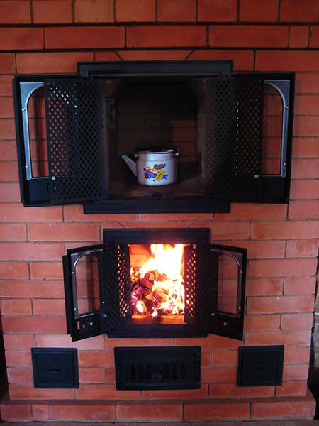

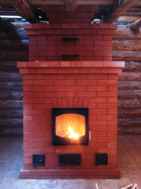

Игорь Александров, я и не говорю, что ваш вариант плох, и термин "буржуйка" использовал не в качестве ругательства, про качество вашей работы вообще молчу, сделано очень хорошо, просто я считаю, что для разных условий нужны разные варианты, причём наиболее целесообразные. Полностью согласен насчёт всевозможных твердотопливных котлов, видел, как люди мучались с ними, конечно ваш вариант лучше. А я вот живу в своём доме с печным отоплением, у которого только один недостаток: печи не колпаковые: многооборотная шведка и такая же голландка, которые мечтаю заменить на более совершенные, но как говорится, сапожник без сапог, тем не менее проблем с отоплением никаких: истопил печку в течении часа, закрыл задвижку и забыл на сутки, ни дрова не надо подкидывать, ни просесс горения контролировать, а жена не представляет, как можно обойтись без духовки, а тем более без плиты. Мои заказчики тоже не жалуются и пользуются печами без проблем, как испокон веков пользовались наши деды и прадеды. И давайте не будем заниматься оскорблениями типа "да кто ты такой!", ну а выбор пусть делает заказчик, наше дело посоветовать, а не навязать своё мнение или свои услуги.
Отопительно-варочная печь
 Размер файла:  133.28 КБ
 Просмотров:  879 раз(а)
Каминопечь
 Размер файла:  117.23 КБ
 Просмотров:  819 раз(а)
Отопительная печь
 Размер файла:  140.29 КБ
 Просмотров:  861 раз(а)
СообщениеДобавлено: Вт 27 Сентябрь 2011, 22:42 Ответить с цитатойВернуться к началу
Шура, уточните что показать конкретно?
Инетересно: ДГ из топки проходят по кирпичным каналам как в печи или щитке? Т.е. нагрев массива прямой от дыма, или косвенный, излучением и конвекцией от топки?
Игорь Александров, я и не говорю, что ваш вариант плох, и термин "буржуйка" использовал не в качестве ругательства...
Я тоже не люблю ругаться, извини.
И услуг своих я при всём желании не предлагаю, сам то в Москве работаю. Я тоже в своём доме имею печное отопление, и согласен что это лучше всего. Но вернусь к началу - я считаю, что для такого варианта планировки дома надо использовать комбинированную систему кирпичная печь+камин с топкой Keddy.
Шура - на фотографии камин с конвекционным отоплением. Массив прогревается постепенно, основное тепло идёт в дом из решетки выхода горячего воздуха + от стекла топки. Может показаться, что это несерьёзное тепло. Однако, материал из которого выполнена решетка - чугун. Только потому, что температура выхода более 200-250 градусов. И за 1час такой камин "прокачивает" через себя воздух помещения примерно 4-6 раз. Например, при сдаче камина температура в доме с минус 8 градусов за час поднялась до плюс 21градус. Когда постоянно пользоваться комбинированным отоплением, то конечно, массив камина также будет прогреваться.

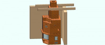

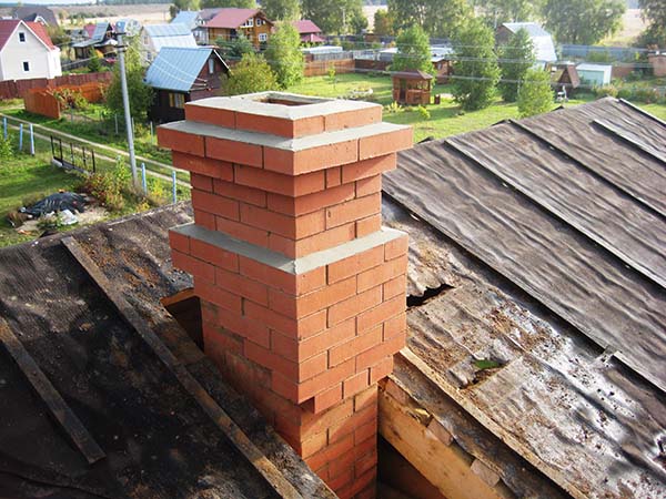

Про балки я уже писал, что дом уже стоит давно и усадки практически никакой больше не будет. Кстати трубу я так и сделал кирпичную, заказчик был категорически против сэндвича или чего-то ещё. Ваша критика по поводу небольшого топливника с плитой для таких размеров печи и проч. вполне обоснована, но для многих хозяек плита всёже удобнее. Кстати, а возможно ли делать хлебную камеру таких же размеров, как эта варочная и с такой же дверкой?
