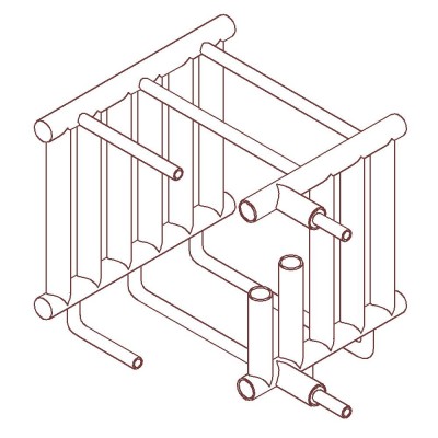

здравствуйте уважаемые печных д.м. Во всех (которые я нашёл) чертежах регистров вход и выход регистров находится с противоположных концах котла. Мне нужно чтобы вход и выход находились с задней его стороны . Есть мысли но хотелось бы узнать Ваше мнение
СообщениеДобавлено: Сб 1 Октябрь 2011, 21:07 Ответить с цитатойВернуться к началу
По теплотехнике, разницы практически никакой.
А вот конструктивно, регистр с оппозитными патрубками, хорошо сочетается с конструктивом печи(ПК в часности), например, проще фиксируется, тогда как для регистра с патрубками на одну сторону, надо предусматривать опоры или подвесы, или подгонять конструктив и месторасположение регистра.
В моей печи, регистр с патрубками на одну сторону, но т.к. регистр располагается поперёк печи, то он имеет 2 опоры.

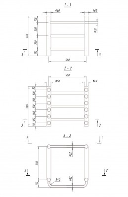

СообщениеДобавлено: Сб 1 Октябрь 2011, 21:41 Ответить с цитатойВернуться к началу
Для лучшей циркуляции диаметр труб ( исправил на схеме) нужно уменьшить.
Разница в том, что по ближней к патрубкам трубе всегда будет выше скорость и ниже температура( шунт) а значит, по дальней вертикали возможен перегрев.Но при критическом положении вещей этим, как и всем другим совершенством -можно пренебречь...

sedoy240454
Зарегистрирован: Сб 1 Октябрь 2011, 00:14
Сообщения: 4
Регион: Moldova
СообщениеДобавлено: Пн 3 Октябрь 2011, 07:41 Ответить с цитатойВернуться к началу
большое спасибо за быстрый ответ . К сожалению не могу не могу предоставить чертёж но идея заключается в том что патрубки выходят на заднюю сторону котла где будет располагаться вся топливная аппаратура (насос бачок вентиля и т.д. ) в целях эстетичности . Главная идея заключается в том чтобы сделать регистр модульным чтобы можно было ставить снимать без разборки котла ( предполагается термо -дымо изоляция ). Буду благодарен за критические замечания.

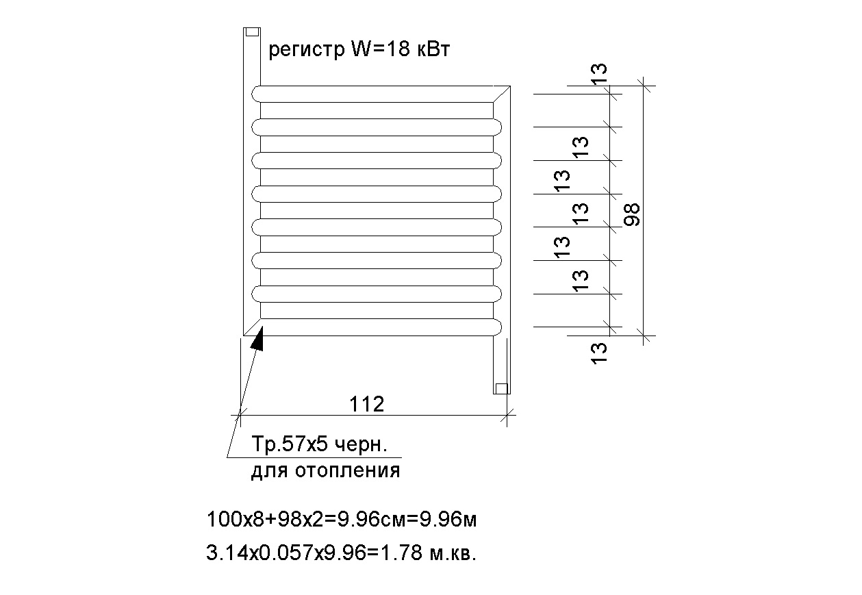

СообщениеДобавлено: Чт 21 Июнь 2012, 14:56 Ответить с цитатойВернуться к началу
Добрый день! у нас с мужем возникли разногласия по конструкции регистра такого плана:
регистр для котла выполняется из круглых труб. Местный мастер сказал, что не сможет выполнить полностью из круглых, а эти две вертикальные трубы, в которые врезаются горизонтальные, может сделать из квадратных. Мне это не понравилось, а муж говорит, что навряд ли форма на что-то повлияет.
Вопрос такой: можно так сделать или нет?

Elm
Сообщения: 1413
СообщениеДобавлено: Чт 21 Июнь 2012, 15:22 Ответить с цитатойВернуться к началу
Мастер чудит... Если ему трудно разметить врезку на трубе, распечатайте ему эллипс на принтере - малая ось равна диаметру, большая в Пи/2 раз больше. Печатаем на толстом листике, вырезаем центр, накладываем на трубу и рисуем мелом прямо поверх - там где лист ес-но на трубе не нарисуется...
Потом болгаркой пилим "ромб", а дальше шлифовальной коронкой доводим до нужной формы.
Квадратные трубы хуже по части давления и напряжений... учитывая, что регистр в печи менять довольно трудно - меняйте мастера.

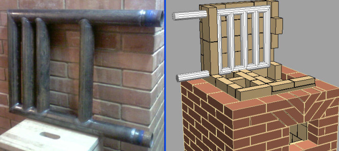

Здравствуйте, Уважаемые печники.
Почти весь форум перечитал и не нашел решения для своего варианта устройства печи. Нужна кухонная печь со встроенным котлом отопления.
Учитывая все достоинства и недостатки того или иного способа устройства регистров, и внеся свои некоторые коррективы попытался "придумать" (все уже до меня придумано) вариант подходящий именно мне.
Это вариант печи Кузнецова, но я предлагаю отделения ,где установлены регистры, сделать глухими и заполнить межтрубное пространство хорошим пеплопроводноком (например металлической стружкой и крошкой). Соответственно регистры не будут "коптиться" и всегда будут в хорошем состоянии. Тепло к ним передается от нагретых кирпичей внутри топки, остывание предпологается тоже гораздо медленнее, и работа системы немного дольше (после протопки).
Для "Быстрого нагрева" и перетекания воды предусмотрены 3 трубы в верхней части, которые будут проходить внутри топки и нагреваться от "лучистой энергии" огня непосредственно. пространство между ними достаточное что бы нагревалась плита для приготовления пищи.
Предположительные плюсы:
- не нужно чистить регистры от сажи (кроме трех верхних труб):
- отсутствие "холодного ядра" внутри печи, и вытекающего из этого достоинства;
- немного меньшая скорость нагрева теплоносителя, но гораздо продолжительное поддержание заданной температуры;
Все картинки кликабельны : нажимаем и смотрим в подробностях.

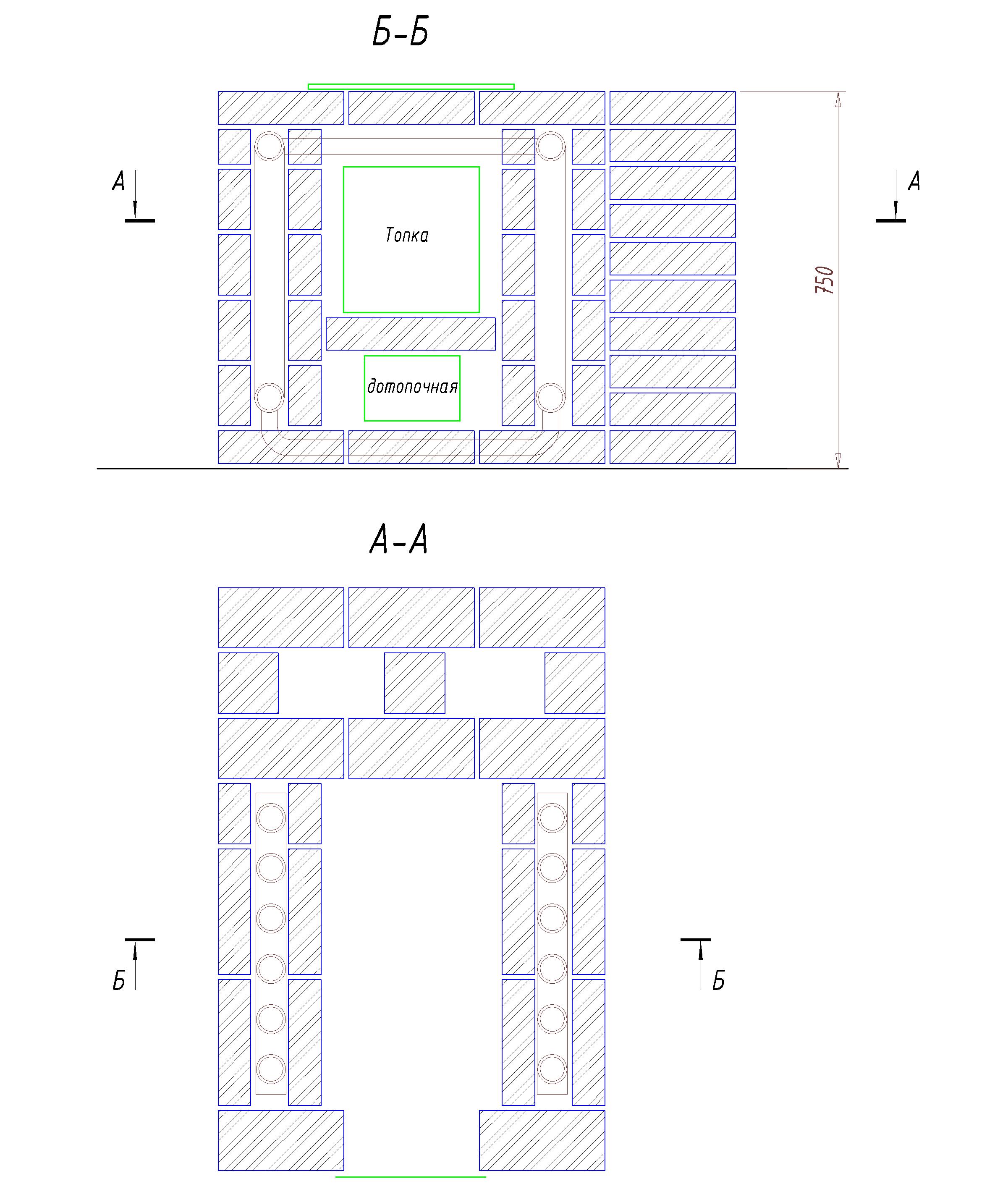

размеры и вид котла
 Размер файла:  95.87 КБ
 Просмотров:  2231 раз(а)
Котел
 Размер файла:  92.57 КБ
 Просмотров:  1528 раз(а)
Собственно как будет выглядеть установка котла внутри печи
 Размер файла:  621.85 КБ
 Просмотров:  2150 раз(а)
Elm
Сообщения: 1413
СообщениеДобавлено: Ср 11 Июль 2012, 08:24 Ответить с цитатойВернуться к началу
Идея в чем-то хороша, но так как регистр не будет "омываться" ДГ, то его мощность будет сравнима с тепловыделением самой печи, т.е. 500 Вт/м2 поверхности печи, но никак не 10кВт/м2 поверхности трубы.
В минусах же: Вы нарисовали очень трудоемкий регистр, как, ИМХО, и несколько неправильный с точки зрения перегрева отдельных участков - рекомендую "почитать классиков"...
Второй стрёмный момент: при нагревании труба несколько расширится... потом охладившись уменьшиться - образуется тонкая щель, что затруднит теплопередачу или все время крошку ворошить )

СообщениеДобавлено: Ср 11 Июль 2012, 08:45 Ответить с цитатойВернуться к началу
Elm, подскажите пожалуйста темы этих сымых "класиков".
Я так понимаю точки перегрева получаются в верхних соединительных трубах, но если будет постоянная циркуляция, то и перегрева по сути не будет, а наличие наиболее горячей воды в верхней точке котла вызовет как раз "подсос" холодной выды из нижней части, что приведет к образованию давления и соответственно циркуляции.
Начсчет мощности: я думаю будет все таки побольше, так как Топку и регистр отделяет всего 1 кирпич и температура там явно будет побольше чем с наружной стороны печи.
Что касается стружки, то тут конечно Вы правы. я такой момент не учел, но если судить о зазоре в 1-1,5 мм то я думаю что особо это не повлияет.[/list]

Elm
Сообщения: 1413
СообщениеДобавлено: Ср 11 Июль 2012, 12:06 Ответить с цитатойВернуться к началу
Классиков не подскажу - тут надо опрашивать специалистов ОВК с профильным образованием в этом направлении.
Циркуляция от перегрева усиливается ровно до того момента, когда в "глухих закутках" вода не начинает кипеть - шум при этом такой что кажется, что печь взлетает.
В обычной печи пламя/ДГ отделено от внешнего мира тоже на полкирпича и при этом надо сжечь минимум одну закладку, чтобы поверхность нагрелась хотя бы до 50С - кирпич как имеет большую теплоемкость, так и маленькую теплопроводность,.. а ведь у Вас еще и аморфная стружка...
Впрочем внутри можно сделать из шамота, и засыпать мытым мелким песком.
Все эти миллиметры играют очень важную роль.
Наиболее хорошим решением, что видел - это циркуляционная печь Грум-Гржимайло и Подгородникова: http://forum.stovemaster.ru/viewtopic.php?t=5854
Если разместить во внешних пазухах регистр, то даже без засыпки, при отборе регистром мощности будет циркуляция воздуха внутри, что позволит регистру работать с куда большей эффективностью чем в Вашем варианте.
