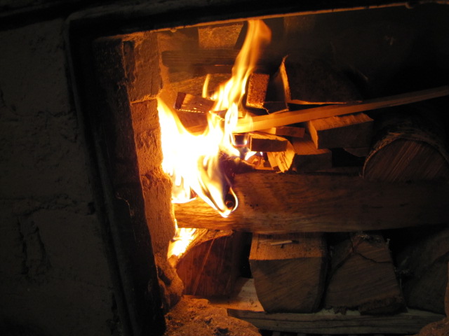

Первый раз попробовал верхний розжиг - печь типа "Шведки" трех-каналка с лежаком в 2-а горизонтальных канала.
Результат потрясающий. Не только колпаковые кушают верхний розжиг.
Добавляю фото. С нижним розжигом топилась на 30 минут дольше. Век живи - век учись.
С уважением Валерий
11.49 время московское

Розжиг 11.40

Закладка по количеству как обычно 8 -10 поленьев

Наверное, с верхним розжигом печь топилась на тридцать минут дольше, а не с нижним? Видимо, оговорка.
А что именно впечатлило?

Не оговорка, действительно топилась минут на 20-30 меньше ,чем с нижним розжигом.
Впечатлило:
1. Отпадает последовательная закладка дров в топку - бумага - березовая кора - щепки - тонкие поленья - основные поленья.
2. Отсутствие густого дыма из выхлопной трубы на крыше при начале топки.
3. Отпала необходимость шуровать в печи ,т.к при нижнем розжиге выгорала нижняя часть закладки и приходилось 2 - 3 раза опускать дрова вниз топки,чтобы веселей горели.
При верхнем розжиге я взял кочергу только в конце топки,чтобы сгрести оставшиеся угли на колосник.
4. Время топки существенно сократилось.
5. Моё субъективное мнение - отдельные части печи быстрей разогрелись и в целом печь была горячей.
6. В конце топки разобрался как нужно фотографировать огонь,но было уже поздно - всё прогорело.
Условия: ПМЖ,протопка один раз в день,дрова береза -60% + ольха и осина 2 года сушки на улице под навесом.
С уважением Валерий
4 - это странно, вроде увеличивается время
6 - поделитесь секретом плз.
4.- Сам не понимаю почему - может печка голодная была.
Для чистоты эксперемента отберу одинаковое кол-ко дров и сделаю две протопки с нижним и верхним росжигом.
6 - В ручном режиме и со вспышкой - получаются качественные читаемые снимки.

zika писал(а):
Дело не в печке и ее конструктивных особенностях.
Топливо надо укладывать плотно по нижнему ряду, закрывая колосник и предотвращая попадания углей с верхних рядов к нижним, тем самым воспрепятсвуя их воспламенению.
В вашем же варианте получилось то, что провалившись ушли с верхних рядов упали вниз и закладка сгорела быстрее, поскольку горела вся разово со всех сторон, в отличие от верхнего или нижнего, когда горит в направление или от низа вверх или наоборот.
