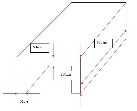

Дом около 55м2, это я по комнатам посчитал
В печке стоит котел пару прямоугольников и две перемычки между ними. Как то долго прогревается вода, надо потратить около 2_х часов, чтобы были горячие батареи(это при топке дровами - дубом). В систему ЕЦ вмонтирован насос в обратку. Этот котел размеров 350х250х500мм, объем получается около 13 литров с перемычками.
Для решения проблемы хочу в печь сделать примерно такой котел как на фото, только еще добавить вверху трубки. Котел будет размеров чуть других 350х300х650, емкость примерно такая-же. Это нормально или надо меньше?, больше объема? В системе около 100 литров воды.
Дома есть труба диаметром 42 мм, а внутренний диаметр 28 мм, т.е стенка получается 7мм. Смущение вызывает только она, будет ли через нее нормально прогреваться вода?
Заранее благодарен!

serenkiy писал(а):
Дом около 55м2,
До 70м2 помещение, такие котлы нормально обогревают.
Если у Вас в системе 100литров, то в котле должно быть 30.
Котел варите из 4мм.
Малый круг не нужен.

даже и не знаю как мне тогда быть, топка не такая уже и большая, чтобы туда 30 литровый котел поставить. Если сделать такой-же прямоугольный как был, но уже других размеров(50х300х650 одна сторона), то получится около 20 литров, а если трубы - то литров 15. Размеры топки у меня: ширина 350 мм, высота 300мм, ну и в длинну можно 650мм, ну на крайний случай 700мм.
Я так еще раз пересчитал объем воды в системе
1. Трубы 1,5 дюйма(обратка+подача) около 40 метров, в одном метре примерно литра, т.е 40 литров, полдюймовки не считал
2. Батареи чугунные 46 секций по 0,7 литра - 32 литра, да еще и секции какие-то не стандартные узкие, наверное одни из первых я и взял по 0,7.
3. Котел 13,5
4. ну и в расширительном бачке, литров так 30
итого 115,5 литров
Или я не так считал? Может расширитель не надо считать?

Варите дипломат...30 литров входит.
это вот такой?
Фото "дипломата" не нашел
тут будет 26 литров, но закрываются отверстия в чугунной плите.
Ладно буду думать как в печку засунуть 30 литров

Если ставить такой котёл, то ему свойственно быстрое загрязнение...и если ставить то оочень аккуратно. Эти "чемоданы" "скелеты" уже задолбали мягко говоря...Т.е хозяин купит какой то котёл не расчитывая ни площадь и ничего....и приходится подстраивается, что довольно не легко даётся.

Видел я такую конструкцию котла, но опять же теряется объем, потеряем около литра.
Я думаю что с такой конструкцией потребность в чугунной плите отпадет, нормально греть будет только через отвестия.

Какие у Вас расчеты интересные!
Добавлю свои "пять копеек".Радиаторы у Вас скорее всего М90. Теплоотдача при Т1 = 95 около 120вт. Значит общая мощность нагрузки 0,12 х 46 = 5,52 Квт. Требуемая мощность котла будет составлять 5,52 х 0,9 = 5 квт или в пересчете на S нагрева 5 : 12 = 0,42 М^кв (измеряем в своем котле и сравниваем). При использовании в системе отопления радиаторов с небольшой емкостью (штампованные или алюминиевые) выход системы на Т1 = 95 должен произойти через 40 - 60 минут.В системах с большим объемом теплоносителя скорость прогрева увеличивется.

нет не М90, ширина у меня 70 мм, глубина 190 мм, я такие видел только у себя - антиквар наверное....
Площадь обогрева на котле "чемодане" считать только внутреннюю? Или еще наружную?
ЛЁХА
Сообщения: 153
Регион: деревня
СообщениеДобавлено: Сб 22 Октябрь 2011, 20:11 Ответить с цитатойВернуться к началу
Площадь непосредственно контактирующую с огнем.

Я так и думал, в моем случаее это примерно 0,3 м2, будем увеличивать. Наверное сделаю с труб и с профиля литров до 15. Площадь раза в два больше получится
