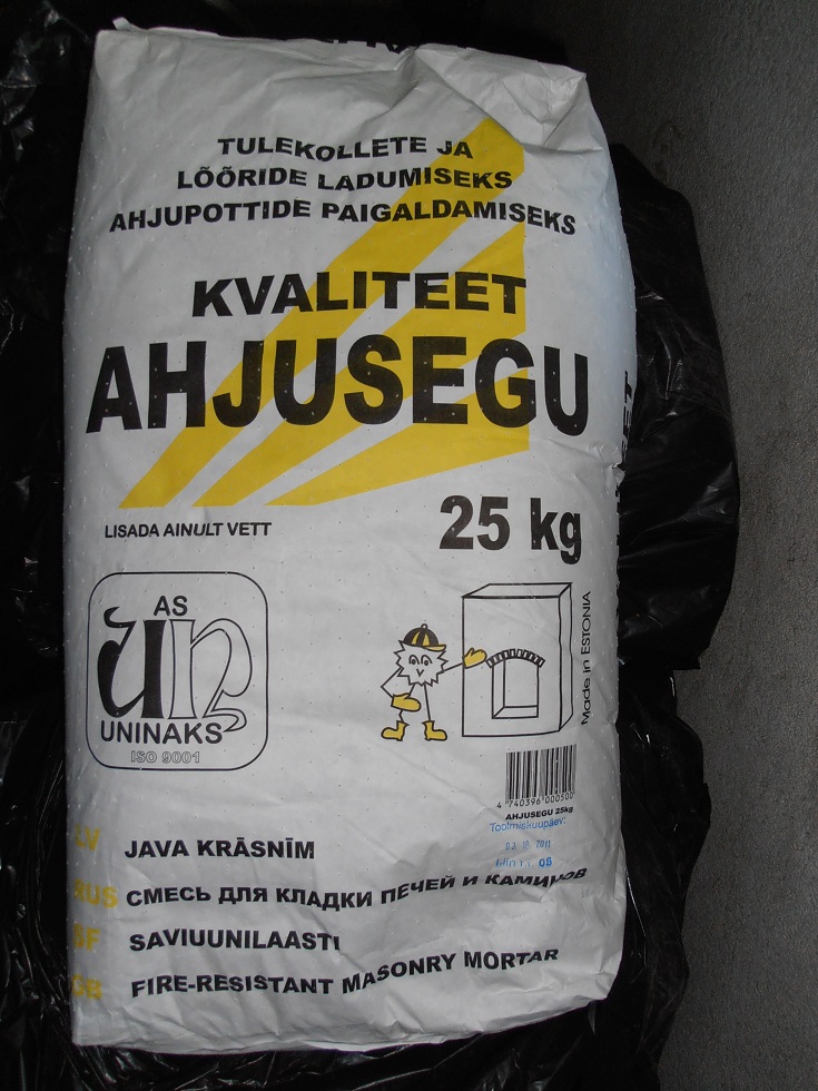

Что это мертель или ГПС?

Ну судя по составу и рекомендациям-ГПС. Глина используется голубая(кембрийская), отсюда и сероватый оттенок.

Дело вот в чём я начал на него класть печку Оик ХК 3 (чистый), и там у некоторых появилось подозрение что это мертель (то есть только для шамота).
Виктор_А
Сообщения: 850
Регион: МО г.Серпухов
СообщениеДобавлено: Ср 26 Октябрь 2011, 14:51 Ответить с цитатойВернуться к началу
Судя по рекомендациям( швы 8-10 мм) для шамота никак не годятся. Мертели по цвету ближе к синему, да и состав другой. Да и на футеровках затирки не используются. Так что это ГПС.
Для шамота просейте содержимое мешка через мучное сито 0,1-0,3 мм и кладите со швом до 1 мм, как печник-огнеупорщик 6-го разряда!!! Smile
Суда по описанию - в примесях к глине - аналоги жидкого стекла. Его смеси (с шамотной или красной глиной - порошком) твердеют за указанные 3 часа Confused
Спасибо, но для шамота, для этого я купил МШ-28.
Один раз осталось в ведре на следующий день такой и остался (не затвердел).
Хочу мешать МШ-28 + жидкое стекло (где то вычитал будет лучше)...
