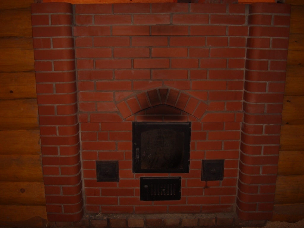

доброе всем утро, я немножко форум почитал и прошу совета у профессионалов что делать мне со своей печкой.
печку сложили в августе 2011г. Затопили все нормально, тяга хорошая
мастер сказал изредка затапливать щепочками, а потом открывать все дверки чтобы проветривалась и сохла печ
через два месяца я её затопил по нормальному и она вся полопалась, печ постоянного горения
фото только спереди, вечером сделаю фото со всех сторон

А эти два месяца Вы её сушили?
Уточните, плиз, что сие означает "печь постоянного горения"? Она что - как буржуйка греет только пока горят дрова? Не теплоёмкая чтоли? Да и не похоже...
два месяца я так и делал
камни греются не открытым огнем, а лежат в баке
а по теплоотдаче очень хорошая
фото сегодня вечером

"изредка" понятие растяжимое,
после двух месяцев щепной топки были испарины на задвижках и дверках?, если были испарины, значит она еще не достаточно просохла, и топить во всюсразу её не следовало, все-таки сентябрь и октябрь не июль, сохнет хуже
Добавлено:
Чт 3 Ноябрь 2011, 11:52
а трещины где, можно по ближе посмотреть?

Кладка не очень аккуратная, швы толстые, подрезки кривые.
Если есть связь с мастером, спросите пожалуйста у него, какой раствор он использовал для кладки корпуса. Есть подозрение, что этот раствор не на красной глине, а на шамотной или цементно песчаный, а также соблюдены ли тепловые зазоры между ядром и корпусом, литьём и корпусом.

| Крафт писал(а): |
Если есть связь с мастером, спросите пожалуйста у него, какой раствор он использовал для кладки корпуса. Есть подозрение, что этот раствор не на красной глине, а на шамотной или цементно песчаный, а также соблюдены ли тепловые зазоры между ядром и корпусом, литьём и корпусом. |
сложено очень неаккуратно из лоде,
я покупал печную смесь в мешках
между баком и корпусом зазор вроди бы делал
ядро сложено из боровического, без зазора с корпусом (это похоже и стало причиной трещин)

Ув.посетители форума-внимательно посмотрите на арку-она выложена неправильно без дуги т.е.при нагреве она просто опустится.А если в очаге начал разрушаться свод или перекрытие камина то путь один разбирать очаг.Деньги заберите за работу и за материал.Фамилию имя исполнителя сообщите чтобы люди знали.
Добавлено:
Пт 4 Ноябрь 2011, 13:15
Совершенно верно если внутри кирпичная кладка сделана из Боровича это не правильно должна быть только из шамота, вот и судите сами что будет в дальнейшем

облицовка и ядро они сложены как одно целое
делают, но мне что сказали то я и купил
обосновали тем что, надо ложить из печного кирпича, а если делать ядро из огнеупора то ему нужна постоянная температура иначе он будет очень быстро разрушатся

вариантов 2 тока я думаю
1) штукатурить печь по дедовскому способу - тут есть фото http://forum.stovemaster.ru/viewtopic.php?t=5198
2) или разбирать
3) можно попробывать плиткой или изразцами обклеить
такие печи лет 20 служат если аккуратно топить это 100 % но трескаться будут переодически , по этому наши дедушки и штукатурили их и белили чоб было видно где потрескалось, ваш печник он походу по дедовскому методу не дедовскую печь сотворил на ссылке выше есть фотки
