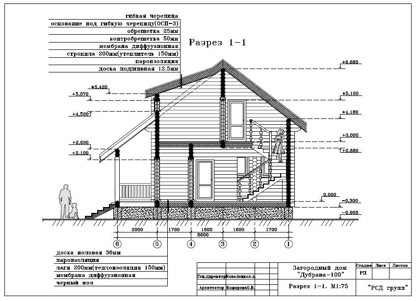

Печь для обогрева деревянного дома 7х8 для весны-осени плюс наезды зимой.
А так же буду благодарна за рекомендацию о типе печи

Планировка домика - секрет? Very Happy
Сообщения: 10154
СообщениеДобавлено: Вс 13 Ноябрь 2011, 18:02 Ответить с цитатойВернуться к началу
- объемно планировочный план вашего дома, с указанием размеров помещений, расположением дверей и окон, а так же материал и конструкция стен и перегородок
- обозначение высот вашего дома: первого, второго .. и так же до конька кровли
- назначение очага в доме: основное отопление или вспомогательное, если последнее, то как организовано основное
- наличие естественной или искуственной вентиляции дома
- место расположения очага, его функциональное назначение: камин, топка с какой стороны, наличие котел или регистра ГВС
- наличие в данном месте фундамента, его размер и точная привязка к плану
- место строительства: МО или город России

Фундамент дома залит, строиться планирую начать через месяц. Сначала хотела обойтись электоотоплением, поэтому фундамент под печь не закладывали (как водится - все не по умуSmile) Пока есть возможность внести небольшие изменения в проект, хотелось бы это сделать под уже конкретный проект печи
 Размер файла:  135.49 КБ
 Просмотров:  693 раз(а)
На картинке нарисовано что-то наподобе камина, но не уверена, что это подходящее место для печи (рядом с лестницей)

В этом проекте есть помещение под котельную...
да, проект не индивудуальный, из котеджного поселка. дали по блату))) Поскольку мой дом в деревне и газ не планируется, то котельную переделаю под кладовку
Котельную можно использовать по назначению http://forum.stovemaster.ru/viewtopic.php?t=1364
..поставить печь с регистром http://forum.stovemaster.ru/download.php?id=9008
