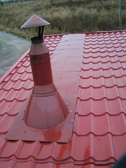

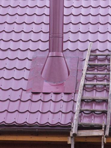

к вопросу о заделке свинцовым листом
Здравствуйте, а вот интересно, кто-нибудь из мастеров пробовал устанавливать подобный элемент (крыза) на шиферную крышу, если лист не свинцовый, а из нержавейки, ведь её сложнее согнуть, да и с шириной не всегда угадаешь, в результате верхний лист шифера может "торчать" вверх?
Дмитрий Смирнов
Сообщения: 598
СообщениеДобавлено: Пт 17 Июнь 2011, 17:57 Ответить с цитатойВернуться к началу
Можно взять нерж 0,4 мм (она мягче) .
Вариант до конька металом - класика.
Можно с помощью ленты Экобит

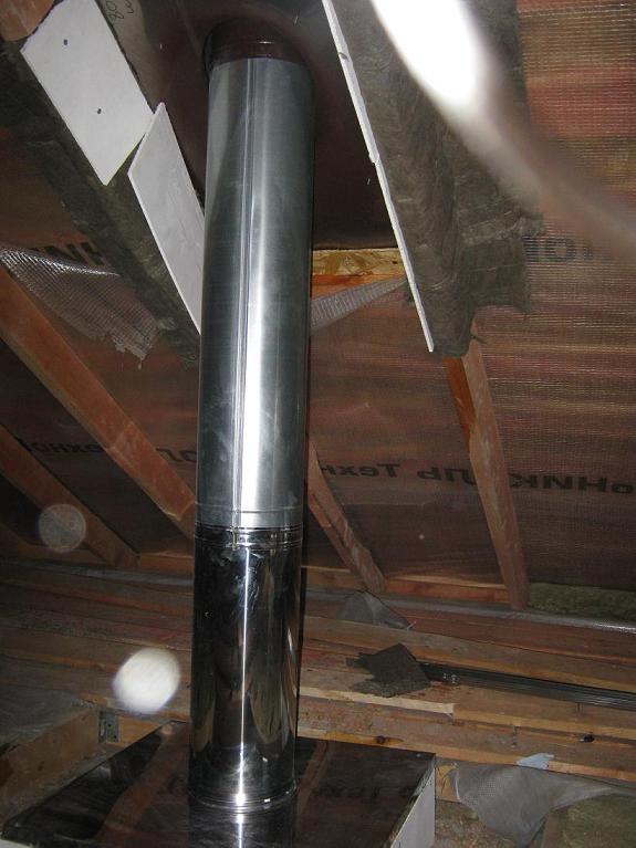

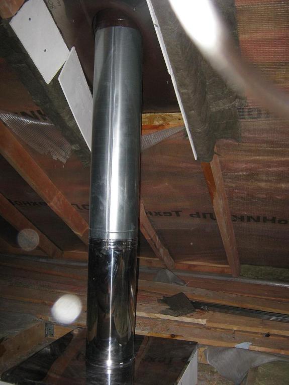

Дмитрий, а чем вы теплоизолировали проход сендвича через крышу? Что за изоляционный материал спрятан под этими крызами? Я планирую на наружную трубу д.250 мм. сендвича надеть 300 мм трубу, а в зазор ещё утеплителя добавить. Вот думаю, нужна ли будет проходка через крышу ввиде теплоизоляционного короба?
Дмитрий Смирнов
Сообщения: 598
СообщениеДобавлено: Вт 21 Июнь 2011, 06:35 Ответить с цитатойВернуться к началу
Если я вас правильно понял Вы хотите сэндвич 250 мм утеплить еще ?
Лучше не огонь утеплять, а защищать рядом идущие страпила и обрешетку.
По закону есть различия между ППУ (потолочной разделкой) и Проходом через кровлю. У меня в голове 130 мм от "трубы " до возгораемых предметов.
Короб можно и не делать, тем более, если это чердак и красота там не обязательна.
Со стороны чердака у меня - вот!
По периметру 130 мм есть , но я дополнительно изолирую деревянные конструкциии в районе сэндвича (2-рой запасной парошут ....как в ВДВ)
