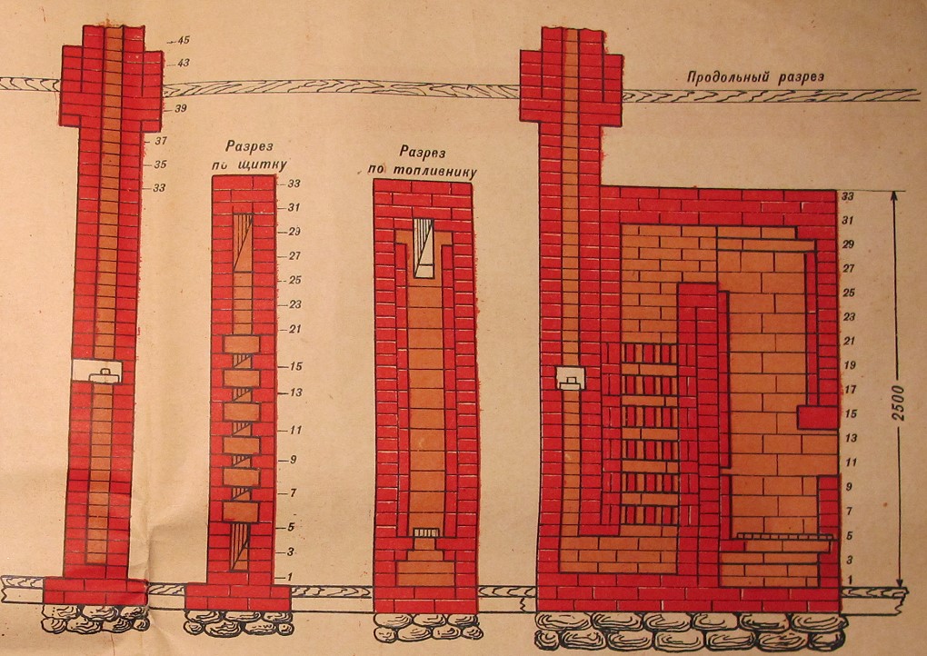

Практические примеры печей.
Отопительная печь теплоотдачей 2700 ккал/час
Объем обогреваемых помещений:
- внутренних 100-135 м3
- угловых 75-90 м3

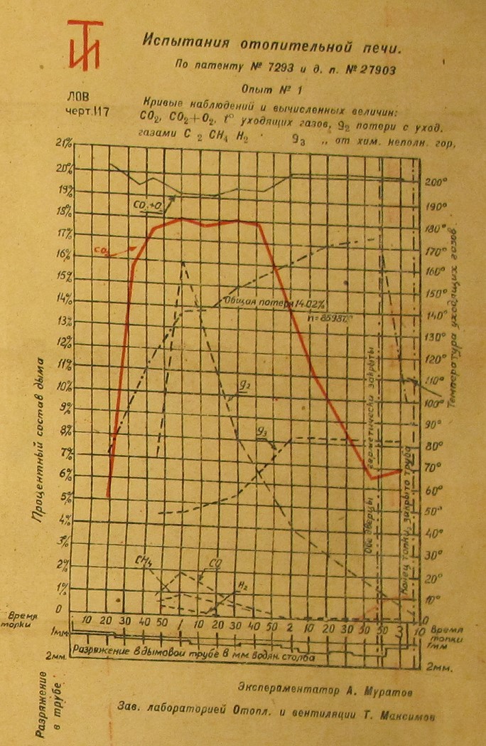

А есть ли у кого сведения, как такой щиток с рассечками служит, как его чистят, забивается ли он. Вот рассмотрим график http://forum.stovemaster.ru/download.php?id=9831 , который относится, вероятно, к самой первой из печей, прямоточного вида (или не к первой?). Через 40 минут после начала топки концентрация двуокиси углерода почти достигает максимума, а к сроку в 1 час достигает максимума, а еще через сорок минут начинает идти на спад. Вероятно, это период интенсивного горения и выделения частичек сажи. Пусть неизвестно, как именно экспериментаторы получили данные о количестве СО2, содержащегося в дыме, на выходе, но в отчете экспериментаторов как-то обойден вопрос, а сколько сажи не покинуло пределов печи. Интересно, есть ли у кого-нибудь подобная статистика.

Чт 17 Ноябрь 2011, 21:21
в альбоме график размещен на листе с печами двухэтажными
*сообщения по теме идут по листу альбома и содержат сканы именно с одного листа, если другое не оговорено
Павел Раст
Сообщения: 457
Добавлено:
Чт 17 Ноябрь 2011, 21:29
| Евгений Колчин писал(а): |
*сообщения по теме идут по листу альбома и содержат сканы именно с одного листа, если другое не оговорено |
Просто я так подумал, потому что в заголовке над графиком указано "..по патенту №7293..", а "Первой печью в альбоме представлена печь теплоотдачей на 1200 ккал/час. Печь, по терминологии патента 7293 Т.И.Лаппа-Старженецкого состоит из одного столба, разделенного перегородками. "
А с учетом общего оформительского уровня альбома, простор для додумывания велик.)

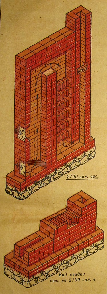

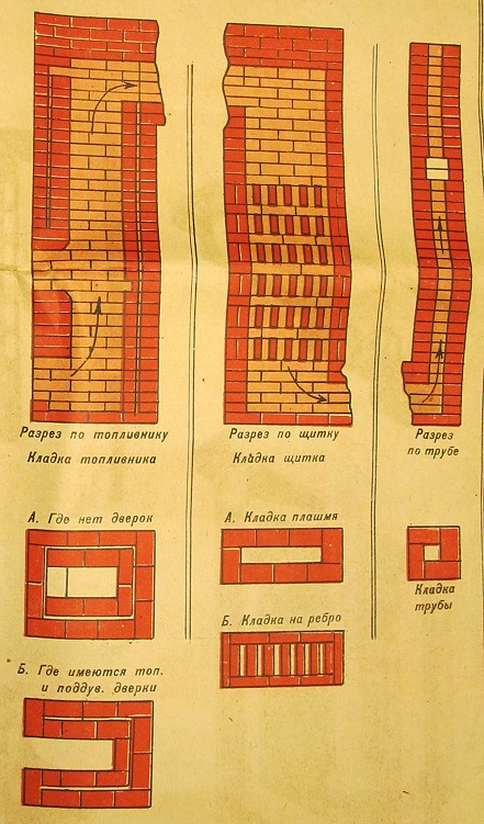

Краткая инструкция по постройке печи на примере печей 2700 и 3200 ккал/час.
1. Указанная выше кладка остается без изменений для всех видов различной планировки печей, изменяется лишь положение боровов, соединяющих топливник со щитком (вверху) и щиток с трубой (внизу).
2. Перевязывать кирпичем топливник, щиток и трубу между собой нельзя, за исключением мест, где они соединяются боровками - при переходе газов из топливника в щиток, и из щитка в трубу.
(текст с альбома)
| Описание: |
| Вид кладки печи 2700 ккал/час |
| Размер файла: |
158.15 КБ |
| Просмотров: |
1418 раз(а) |
