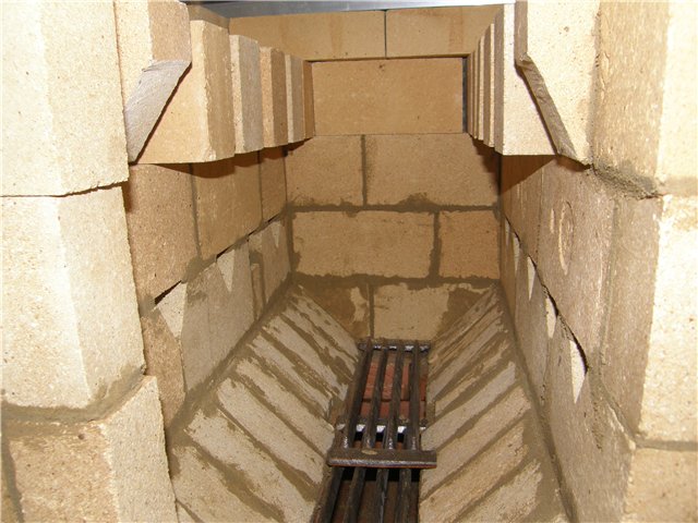

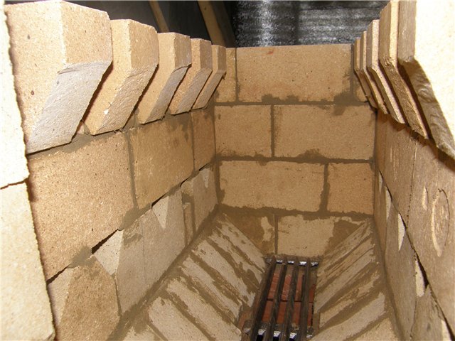

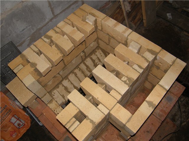

Это можно назвать катализатором... хотя это больше опора для каменки... А как вы будете ее защищать - это вам решать...
А вот по ВВ - он будет стекать вниз из отверстий... а у вас сразу к колоснику... Лучше бы повыше. Но это мое мнение.
СообщениеДобавлено: Вт 22 Ноябрь 2011, 20:44 Ответить с цитатойВернуться к началу
Farit писал(а):
положил второй ряд ядра с дырками ВВ
На мой взгляд, нормальная топка, только отверстия вывода ВВ, можно быто бы на ряд выше сделать...

ну мне так посоветовали я так и сделал , испытаем Smile
еще один вопрос мучает меня , надо ли делать еще один вывод ВВ непосредственно под катализатор ? или уже хватит экспериментировать ?
все самое ценное мы получаем бесплатно !
СообщениеДобавлено: Ср 23 Ноябрь 2011, 08:18 Ответить с цитатойВернуться к началу
Тогда уж лучше в катализатор... Surprised

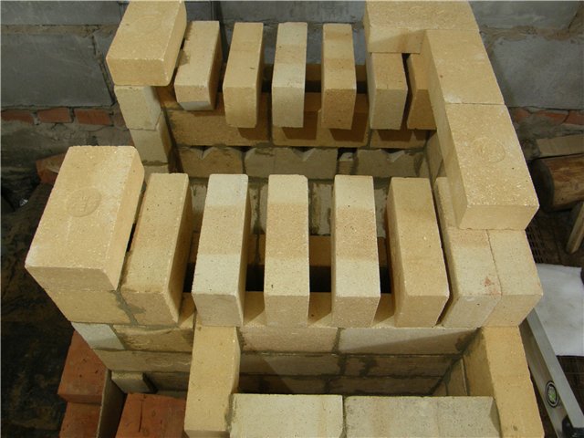

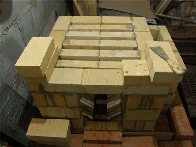

СообщениеДобавлено: Ср 23 Ноябрь 2011, 16:55 Ответить с цитатойВернуться к началу
положил еще ряд

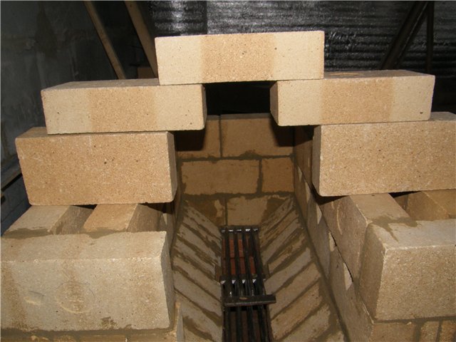

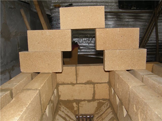

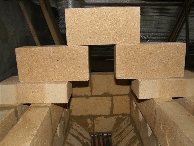

СообщениеДобавлено: Ср 23 Ноябрь 2011, 16:58 Ответить с цитатойВернуться к началу
как дальше поступить ???
вот есть три варианта которые я знаю какой из них выбрать ???
может есть и другие ??? подскажите пожалуйста !!!
верхний кирпич пилится по краям под углом и опускается меж нижних они соответственно тоже пилятся под углом

СообщениеДобавлено: Ср 23 Ноябрь 2011, 17:50 Ответить с цитатойВернуться к началу
Есть мнение, что вторичный воздух будет выходить в основном только через нижний ряд отверстий. Так как горячий воздух топки через верхний ряд отверстий может заполнить подачу ВВ и препятствовать дальнейшему подьему. Это к тому, что ВВ может и не подняться до катализатора если для него уже есть выход ниже.

СообщениеДобавлено: Чт 24 Ноябрь 2011, 13:58 Ответить с цитатойВернуться к началу
какое среднее расстояние между катализатарами-опорами для каменки ????
у меня пока 4 см этого хватит ???

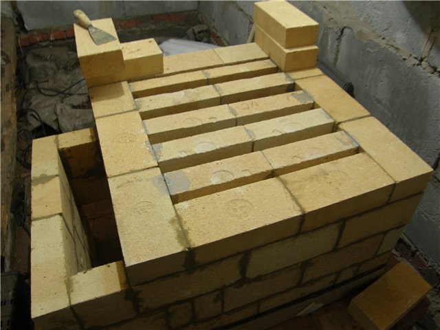

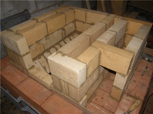

СообщениеДобавлено: Чт 24 Ноябрь 2011, 19:58 Ответить с цитатойВернуться к началу
еще ряд положил

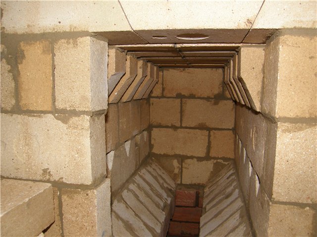

СообщениеДобавлено: Пт 25 Ноябрь 2011, 17:05 Ответить с цитатойВернуться к началу
с топкой все !

СообщениеДобавлено: Сб 26 Ноябрь 2011, 12:09 Ответить с цитатойВернуться к началу
А спилы на шамоте не будете защищать? Прогрунтовать жидким стеклом, просушить и промазать мастикой. Smile
И что за отверстия в висящем над топочным проходом кирпиче?
В средний шов может лучше картон было поставить?
СообщениеДобавлено: Сб 26 Ноябрь 2011, 12:47 Ответить с цитатойВернуться к началу
Пригляделся к тому что получается. По моему, когда нижние отверстия ВВ, будут закрыты дровами и углями, ВВ пойдёт наверх принудительно(воздействием тяги), а когда угли осядут и откроют выходы, то да, в верхние отверстия ВВ не пойдёт, а пойдёт только в нижние - ну и хорошо...

СообщениеДобавлено: Сб 26 Ноябрь 2011, 12:55 Ответить с цитатойВернуться к началу
Farit писал(а):
с топкой все !
А плит шамотных нету в продаже в Ваших краях?
Ну или навесающие ША сдвинуть по 2-3 см к центру... Confused Уж больно не надёжными выглядят швы посередине свода топки БП Shocked
