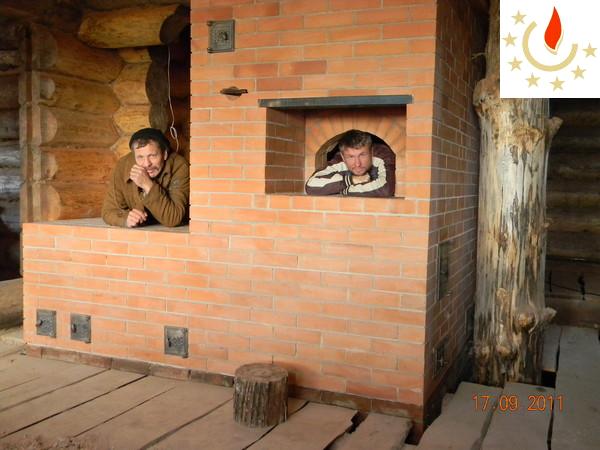

Дмитрий Смирнов
Сообщения: 598
СообщениеДобавлено: Вт 22 Ноябрь 2011, 23:24 Ответить с цитатойВернуться к началу
Из последнего...Большому дому - большая печь
Печь в процессе строительства (стоит милая без дымохода с "опорным" бревном..пока)
Исполнитель П.В.Кутенков.

А чем ты заполнил пространство-объём (где обычно у "классики" верхняя лежанка) над сводом РП - перекрытие не высоковато ли?
УСПЕХОВ!!!
Дмитрий Смирнов
Сообщения: 598
СообщениеДобавлено: Сб 26 Ноябрь 2011, 12:27 Ответить с цитатойВернуться к началу
Сверху ...Это 2-рой колпак.
Эта русская печь ведь "хитрая" по проекту
Сообщения: 6057
СообщениеДобавлено: Сб 26 Ноябрь 2011, 13:00 Ответить с цитатойВернуться к началу
Тогда не маловато ли чисток во втором? Или там предусмотрены кирпичи для этих целей?
А схема движения ДГ в лежанке - секрет?
Дмитрий Смирнов
Сообщения: 598
СообщениеДобавлено: Вс 27 Ноябрь 2011, 10:58 Ответить с цитатойВернуться к началу
С прочистками все в порядке....их там есть Smile
А про секреты....На практических семинарах все секреты становятся профессиональными навыками участников. Вэлком

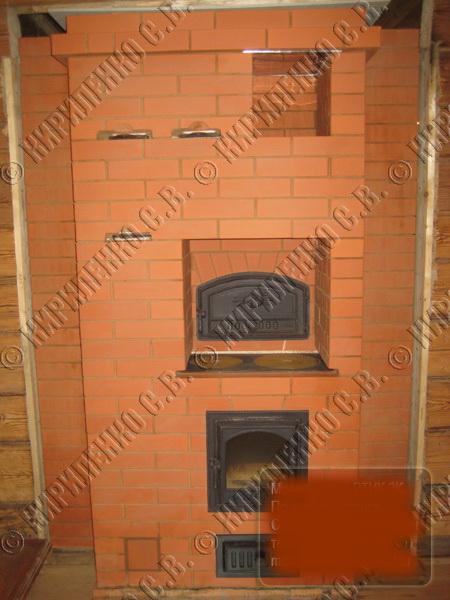

Вот ещё одна печурка РТИКиК.
В состав кирпичной печи входят: камин, варочная печь, русская печь, отопительная печь.
Печь по проекту Кузнецова И.В.
Исполнитель Поларшинов А. и Кутенков П.
 Размер файла:  28.88 КБ
 Просмотров:  1383 раз(а)
 Размер файла:  57.75 КБ
 Просмотров:  1174 раз(а)
