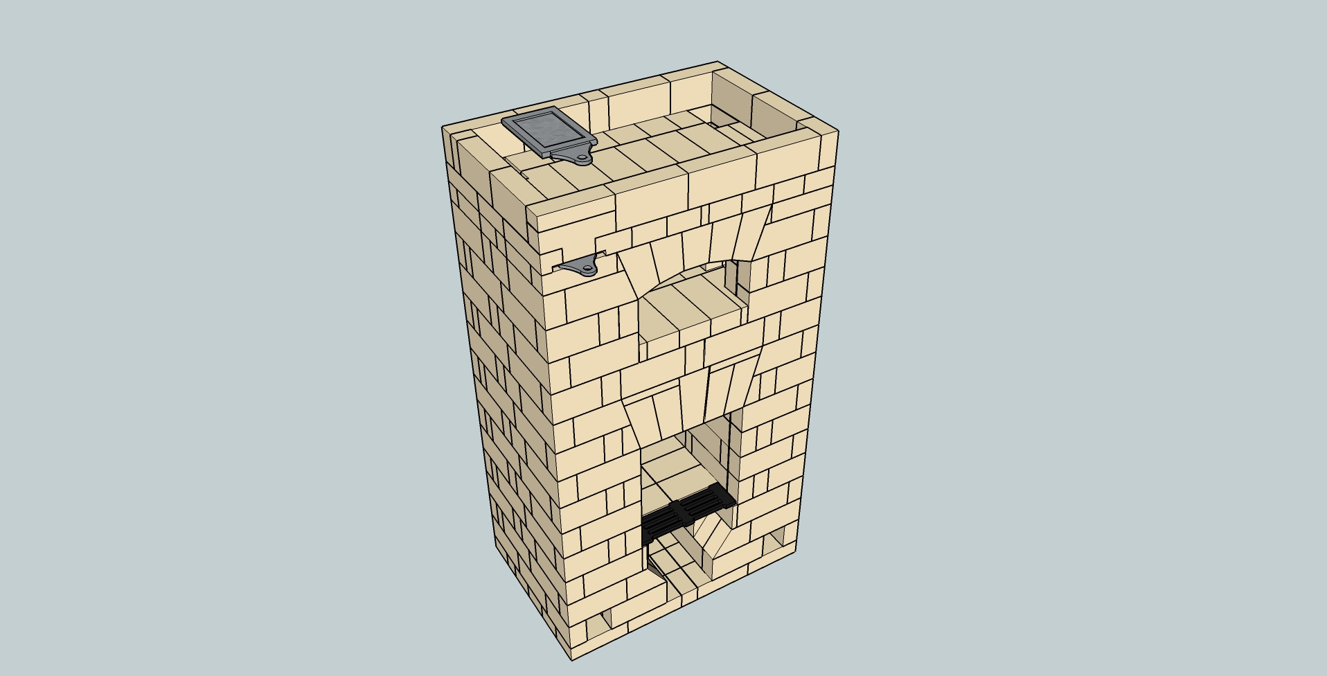

Господа, помогите закончить правильно верхний колпак.
Высоту колпака планировал три ряда на ребро, четвертый перекрышка на плашку. Труба-сэндвич в районе ЗХЛ или по центру печи, но ближе к фронтальной стене. По проекту, внутренний контур т.е. топка и ХК отделена по всему периметру 3 мм гофрокартоном с последующем выгоранием в проекте не показан (зазор есть) , так же необходимо отделить его керамическим картоном для вертикального расширения (в каком месте лучше пока не додумался). Еще интересно как ядро подвести под кирпичную трубу. Вопрос к Виктору_А, какая примерно температура боковых стенок облицовки из красного кирпича?
Заранее всех благодарю за обсуждение.
С уважением Юрий.

Виктор_А
Сообщения: 850
Регион: МО г.Серпухов
СообщениеДобавлено: Вт 13 Декабрь 2011, 17:17 Ответить с цитатойВернуться к началу
При интенсивной топке где то 80гр., может больше. Ничем не замерял, сравнивал по тактильным ощушениям с радиаторами отопления.
По колпаку; простенки-столбики для опоры перекрыши и вход в трубу относительно лицевой части печи справа, избегая прямого движения ДГ.
yuri 62
Зарегистрирован: Ср 20 Январь 2010, 17:59
Сообщения: 13
СообщениеДобавлено: Вт 13 Декабрь 2011, 18:37 Ответить с цитатойВернуться к началу
Спасибо Виктор, что ответили. С температурой понятно. Хочу уточнить, у вас ядро полностью сложено из шамота как у американцев или каналы из красного? Спрашиваю потому, что у меня мало места остается для противопожарного зазора и температура беспокоит. По поводу перекрышки, я думал, что трубу надо располагать ближе к выходу ЗХЛ, а направление газам задать перемычками. Виктор, а как вы ядро подвели под кирпичную трубу?
Виктор_А
Сообщения: 850
СообщениеДобавлено: Вт 13 Декабрь 2011, 19:01 Ответить с цитатойВернуться к началу
Да. Ядро полностью из шамота. В моём варианте стенки ХК в 1/2 кирпича, перекрытие сводом. Труба опирается на ядро.По ЗЛХ; не обязательно ближе к трубе. Верхний колпак незначительно влияет на движение ДГ.
yuri 62
Сообщения: 13
СообщениеДобавлено: Вт 13 Декабрь 2011, 19:27 Ответить с цитатойВернуться к началу
Я тоже подумываю сделать перекрытие в ХК как в топке для увеличения тепловой массы духовки. Виктор, а сколько шамота ушло на ядро?
Виктор_А
Сообщения: 850
СообщениеДобавлено: Вт 13 Декабрь 2011, 19:35 Ответить с цитатойВернуться к началу
600 шт. Так у меня и печь побольше.

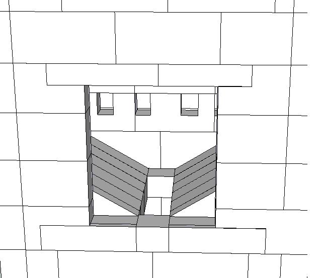

Alex
Зарегистрирован: Чт 1 Март 2012, 13:45
Сообщения: 16
Регион: Moldova
СообщениеДобавлено: Вт 6 Март 2012, 11:22 Ответить с цитатойВернуться к началу
Подскажите по поводу данной конструкции топки, судя по всему добавлять уголь в растопку никак, вряд-ли будет поддерживатся горение угля на поду...
Виктор_А
Сообщения: 850
СообщениеДобавлено: Вт 6 Март 2012, 11:32 Ответить с цитатойВернуться к началу
Заменить на конусный, у Чернова есть-stovemaster.com
Alex
Сообщения: 16
Регион: Moldova
СообщениеДобавлено: Вт 6 Март 2012, 16:09 Ответить с цитатойВернуться к началу
Типа так?

Виктор_А
Сообщения: 850
СообщениеДобавлено: Вт 6 Март 2012, 16:36 Ответить с цитатойВернуться к началу
Да
vladgri
Сообщения: 1857
Регион: г.Павлодар
СообщениеДобавлено: Вт 6 Март 2012, 17:00 Ответить с цитатойВернуться к началу
Для угля не пойдет. Задохнется.
Alex
Сообщения: 16
Регион: Moldova
СообщениеДобавлено: Вт 6 Март 2012, 18:48 Ответить с цитатойВернуться к началу
А как надо сделать? Чтобы и дрова и уголь...
